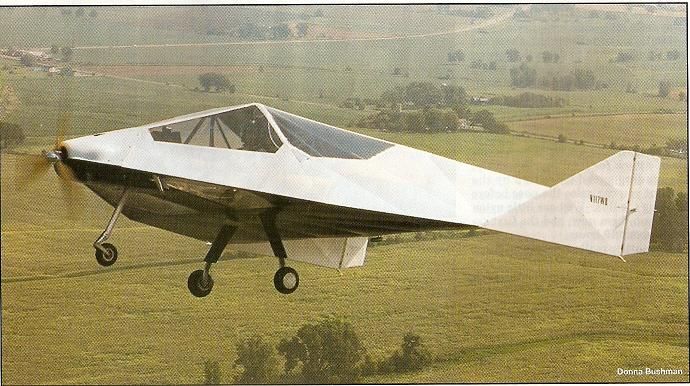

Гляжу на это чудо http://facetmobile.stroimsamolet.ru/ и думаю, в фотошопе и лучше можно было бы изобразить. Но мало ли... Какие будут соображения?

явно не фотошоп.

На картинке с моей ссылки (там, где деньги за книжку хотят) чудовищные блики от фотовспышки, поэтому на реальное фото похоже ну никак не было!

Вот только "по классике" в прошлом веке советовали ламинарный профиль с очень толстым закруглённым носком, Хортен 229 http://www.reaa.ru/cgi-bin/yabb/YaBB.pl?num=1223569620/270#272 ближе к такой идее сделан. А на FMX-4 Facetmobile (похожий рисунок на той же странице чуть ниже) - острый носок, соответственно турбулентное вихревое обтекание. В размен на ухудшение аэродинамического качества это должно дать более стабильное поведение аппарата на больших углах атаки (взлётно-посадочные режимы, когда это особенно критично), меньшие требования к точности исполнения профиля (видимо отсюда и технологичная "гранёная" форма).
Что хотелось бы узнать конкретно по этому ЛА. Кое-что с Вашей подсказки нашёл здесь http://www.eaa.org/experimenter/articles/2010-01_facetmobile.asp , надеюсь не напутал с переводом, поправляйте, если что
Габариты аппарата:  Размах крыльев 16 фут (4,88 м). Длина 19,5 фут (5,94 м). Собственная высота 6 фут (1,83 м)
Возвышение над землёй 6 фут (1,83 м) - снимает вопросы "как туда попасть" :)
Двигатель Rotax 503 - 46 л.с.
Диаметр пропеллера 60" (1,52 м) - маленький совсем, похоже сэкономили на редукторе, чтобы уменьшить вес
Общий вес (gross weight) 620 фунт (281 кг) - ну да, маленькая нагрузка на крыло, совсем лёгенький движок нужен и обшивка явно не из фанеры :(
Полезная нагрузка (payload weight) 250 фунт (113 кг) - не всякого американца поднимет :)
Аэродинамическое качество (fineness) - ?
Скорость сваливания (Vs) 26 миль/ч (42 км/ч) - хотелось бы ещё чу-уточку меньше :)
Скорость маневрирования (Va) 100 миль/ч (161 км/ч)
Предельно допустимая скорость (Vne) 130 миль/ч (209 км/ч) - интересно, чем ограничено...
Скороподъёмность 700 фт/м (213 м/мин) - совсем неплохо неплохо для "утюга" со слабеньким движком :)
Практический потолок 12 000 фт (3,66 км) - а больше и не надо
Длина разбега - ?
Длина пробега 600 фт (183 м) - вот это совсем не радует :(
Продолжительность полёта 3 ч. Запас топлива 23 гал (87 л) - прожорливая машинка, как и следовало ожидать при таких обводах...
Пилотажные характеристики - указанные перегрузочные возможности +- 10 G подтверждают прочность "монолитной" "толстой" конструкции, но хотелось бы услыхать мнения пилотов, имевших возможность сравнить эту конструкцию с другими ЛА...
Без наличия всех этих данных любой демонстрируемый аппарат будет на уровне "фотошопого" изображения Ступы Бабы-Яги...  ;D

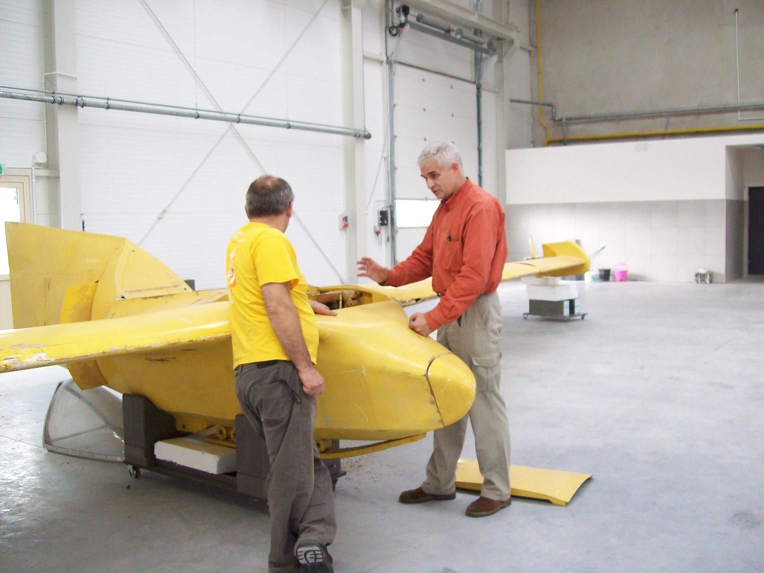

-предлагаю присмотреться безхвосткам Каспэра БКБ-1А
или БЭКАС -Н...
при удлинении 10=качество ок.30-ти
                        15                      44
скорость сваливания=0 км/ч!!!
               максимальная ок 200\для деревянной конструкции\.
на снимке=  один экземпляр в Польше.
или БЭКАС -Н...
Спасибо, я уже изучал эти конструкции. Размах крыльев великоват. Хочется что-нибудь, что в случае чего можно посадить где придётся, а не только наслаждаться кружением вокруг аэродрома или ровного поля...
верно, это журнал сфоторгафировали, его обложку, от этого и блики.
Кушает много? верно, далеко на нём не улетишь, поэтому девайс до сих пор лежит в ангаре не собранный, сам автор двигался дальше - FMX5  , это то , что должно получится из четрвёртого.
Обложки сканить надо, а не фоткать :)

У меня сложилось мнение, что некоторые проблемы у "утюга"-фасетмобиля
связаны с непродуманностью схемы посадки на больших углах атаки. Размещение задних стоек шасси не даёт существенно опустить хвост, а непрозрачный "носок" аппарата не обеспечивает достаточный обзор вперёд-вниз при задирании носа градусов на 30...
Что если  поработать в этом направлении?

на этой фоте видно, что передняя часть дна прозрачная, там всё прекрасно видно на больших углах.
DragonSmile
От винта!
Не понял, на какой "этой фоте"? По правде говоря не заметил ни одного снимка с прозрачной частью дна "фасетмобиля" :(
а если попытаться не просто смотреть но и ВИДЕТЬ? Там под текстом лежит фото и там прекрасно видно прозрачное дно....
Может картинки в браузере отключенны? :eek:
