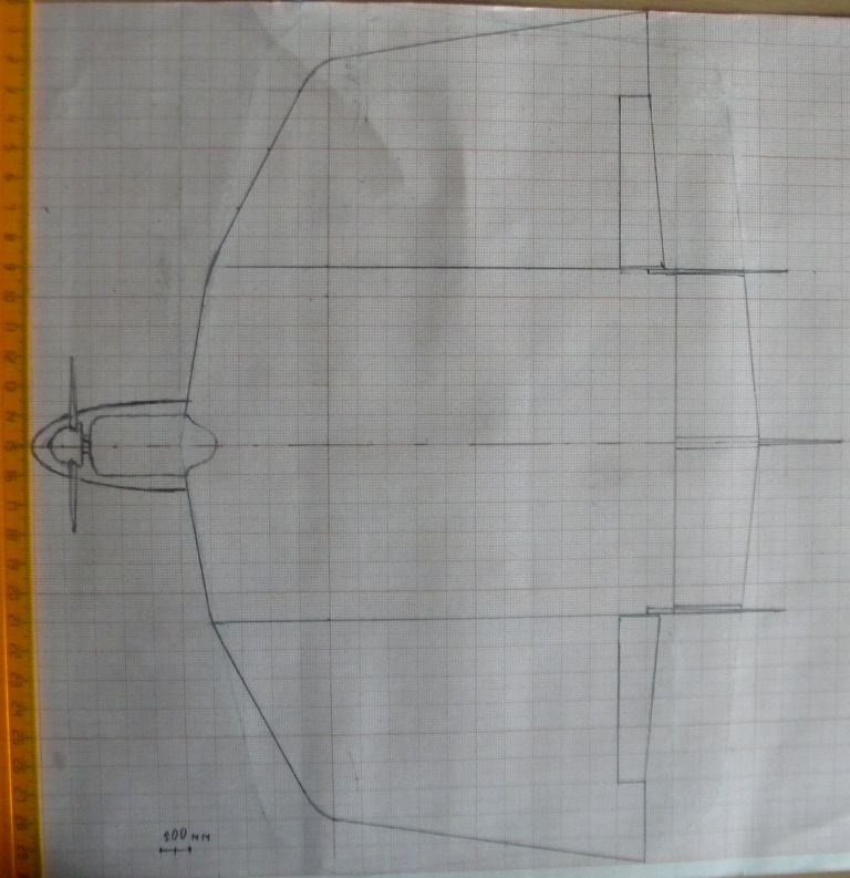

Тогда понятно. Если в воздухе получилось, почему бы в воде не применить. Вот рисунок. Масштаб 1х20. В одном см  200мм
На хвосте центроплана по бокам РВ небольшие кили шайбы добавил, для лучшей курсовой устойчивости и улучшения работы РВ. Может быть и лишнее это. Можно просто округлить углы РВ и убрать эти кили. Просто попросилось, я нарисовал :)

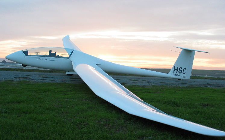

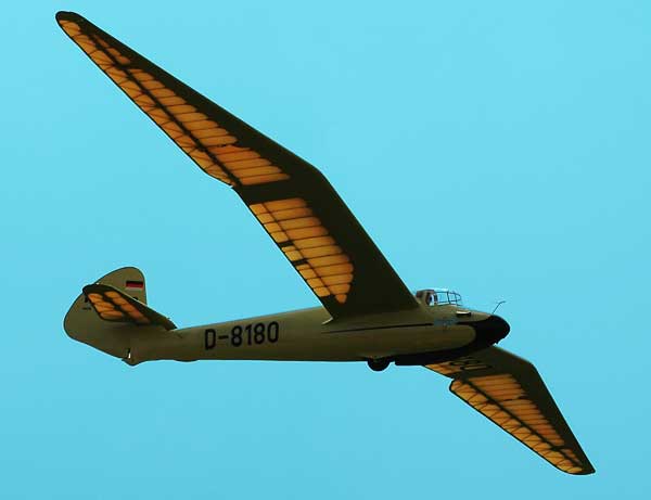

Какую цель несет ломанная передняя кромка крылах в данном конкретyом случае? Такие изломы передней кромки  начали применять еще  немцы в 30 годы , чтоб получить эллипсное распределение аэродинамической силы, не делая крыло в форме эллипса. (Фото старинного планера может нге очень удачное нашел, с одним изломом, но были и с несколькими, лень искать)  А сейчас и современники вспомнили.
А тут зачем?  Это ведь усложнит изготовление

Первая линия на центроплане до шарнирного стыка, самостоятельная часть, дальше консоль откидывающаяся на центроплан, тоже отдельно делается.  По передней кромке округлена грань перехода с одной стреловидности на другую.
А цель приблизить форму в плане к диску по передней кромке, но диск не технологичен, здесь трапеция вполне приемлемо.
