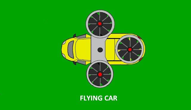

Я люблю строить махолеты!
мой любимый вариант вот этот :
-представляете шум и пыль?
-что будет в случае поломки одного из вентиляторов?
- Шума и пыли не будет больше чем на этом Форуме !
- Автоматически выключаются и другие  вентиляторы
  и раскрывается парашют !
  Выключить не означает остановить !
[highlight]Кирдык.[/highlight]
И при чем с такой скоростью, что не успеет отработать ни какая электроника и автоматика.
При такой кувырковой траектории падения становятся бессмысленными все средства спасения.

Автоматически выключаются и другиевентиляторы
Про всякие парашюты даже и не пытайтесь бредить.
Ваш кирпич вмиг замотается в стропах как кукола.
Ну разве что Вы впендрючите по одному запасному вентилятору на каждый из трех.
Так запросто остановить все вентиляторы (две штуки) не получится.
Инерция не позволит это сделать мгновенно.
И как я предполагаю, Вы не намерены ставить на каждый вентилятор автомат перекоса или хотя бы управление общим шагом лопастей?
Смотрите сколько будет весить Ваш лопоухий восьми лопастной вентилятор с дебильно большими хордами лопастей.
Вы какой то упрямый двоечник.
Вам уже сколько раз я задавал вопрос почему такая дибильно большая хорда и почему в вентиляторе аж 8 лопастей?
Или слепо доверились тому Леонардо из Винчи, который в свой средневековой вертолет поставил двухоборотный шнек?
Или всё продолжаете думать, что увеличение суммарной площади лопастей прямо пропорционально увеличивает тягу вентилятора?

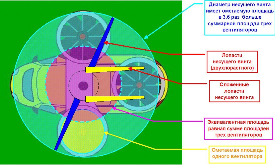

Но все таки мой любимый вариант вот этот :
Смотрим на рисунок ниже.
Но прежде чем что то сказать, надо твердо уяснить, что этому кирпичу ровно как и остальным навороченным конструкциям летающих ездилок НИКОГДА не позволят ни взлетать, ни садиться и не пролетывать над жилыми застройками.
Поэтому всякие доводы о некой слабенькой механической защите вращающихся мясорубок просто неуместны.
Проведем сравнение.
На картинке с изображением якобы летающего кирпича, сумма ометаемых площадей трёх никудышных вентиляторов  равна площади изображенной кругом залитым розовым цветом.
Но если на тот кирпич установить всего лишь ДВУХЛОПАСТНЫЙ несущий винт с диаметром не превышающий геометрические размеры кирпича в походной конфигурации, то ометаемая площадь такого несущего винта будет в 3,6 раз больше суммарной ометаемой площади трех никудышных вентиляторов.
Если бы в тех никудышных восьми лопастных вентиляторах поставить только по две нормальные лопасти с нормальной хордой, а не с такой дибильно большой хордой как это рисует горе изобретатель, то тот один единственный двухлопастный несущий винт потратит в 1,9 раз меньшую мощность на создание той же тяги.
Но с учетом того восьмилопастного дебилизма проигрыш этого нелетающего и никогда неполетящего кирпича будет раза в три хуже по сравнению с нормальным несущим винтом.
А отсюда вес двигателя с мощностью в три раза превышающую потребную мощность.
Это увеличенный в три раза запас горючего или сокращение времени полета в три раза.
И все это приведет к снижению веса полезной нагрузки (не брать в расчет сжигаемое горючее).
Зато сложить две лопасти вдоль кирпича много проще.
