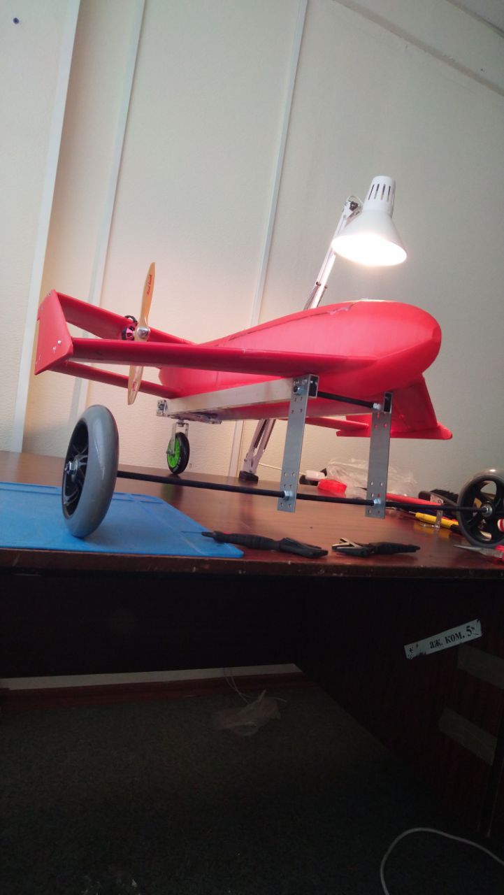

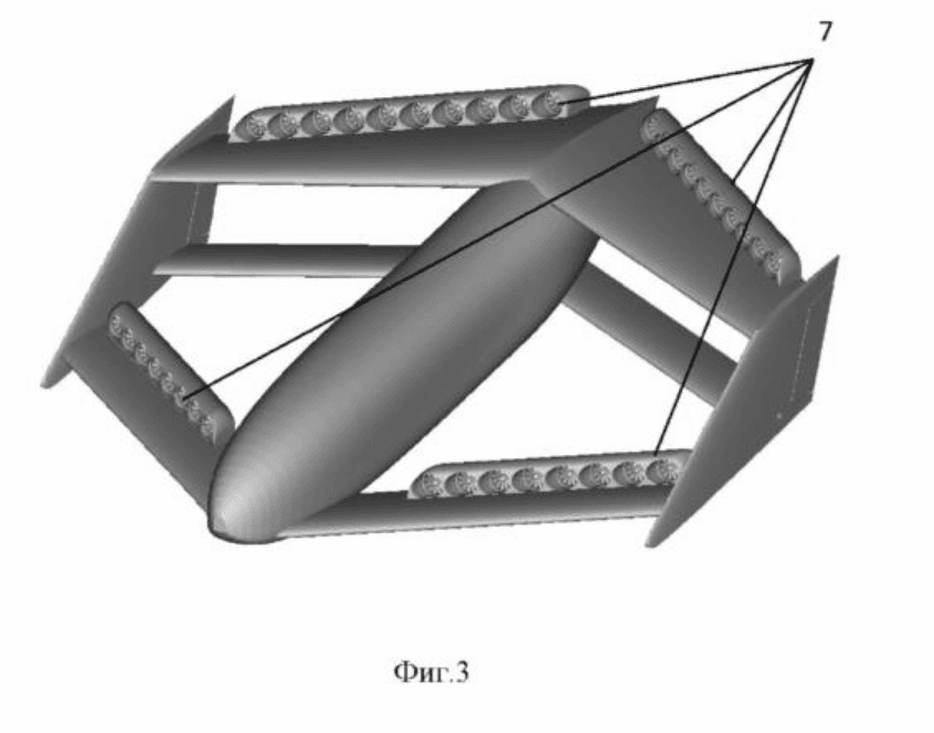

Некоторое время назад, я начал думать о создании ЛА с минимальными габаритами (особенно шириной), и при этом - с относительно высокой площадью крыла, а также - пригодного для запуска с катапульты с высокой перегрузкой.
Дополнительным плюсом, была бы возможность реализации VTOL-аппарата на том же планере, с не выступающими за габариты контура аппарата движителями.
Очевидно, что для того что бы получить приемлемое качество при малом удлинении крыла, нужно применить концевые шайбы, винглеты или реализовать замкнутое крыло. Последнее также способствует и жесткости конструкции, что немаловажно для катапультного пуска.

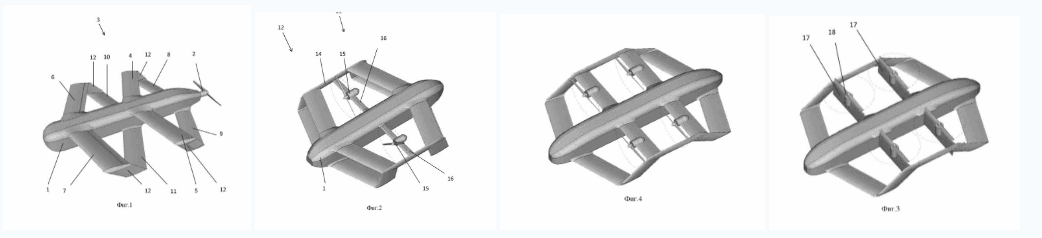

Первые мысли кристаллизовались в ряд конструкций, которые в принципе может быть и могут летать (со стабилизацией контроллером), но не просчитываемые имеющимися в наличии средствами в виде XFLR5 :)
Несмотря на то, что на эти конструкции был получен патент RU 222 216, ни одна из них так и не дошла до практической реализации по различным причинам.

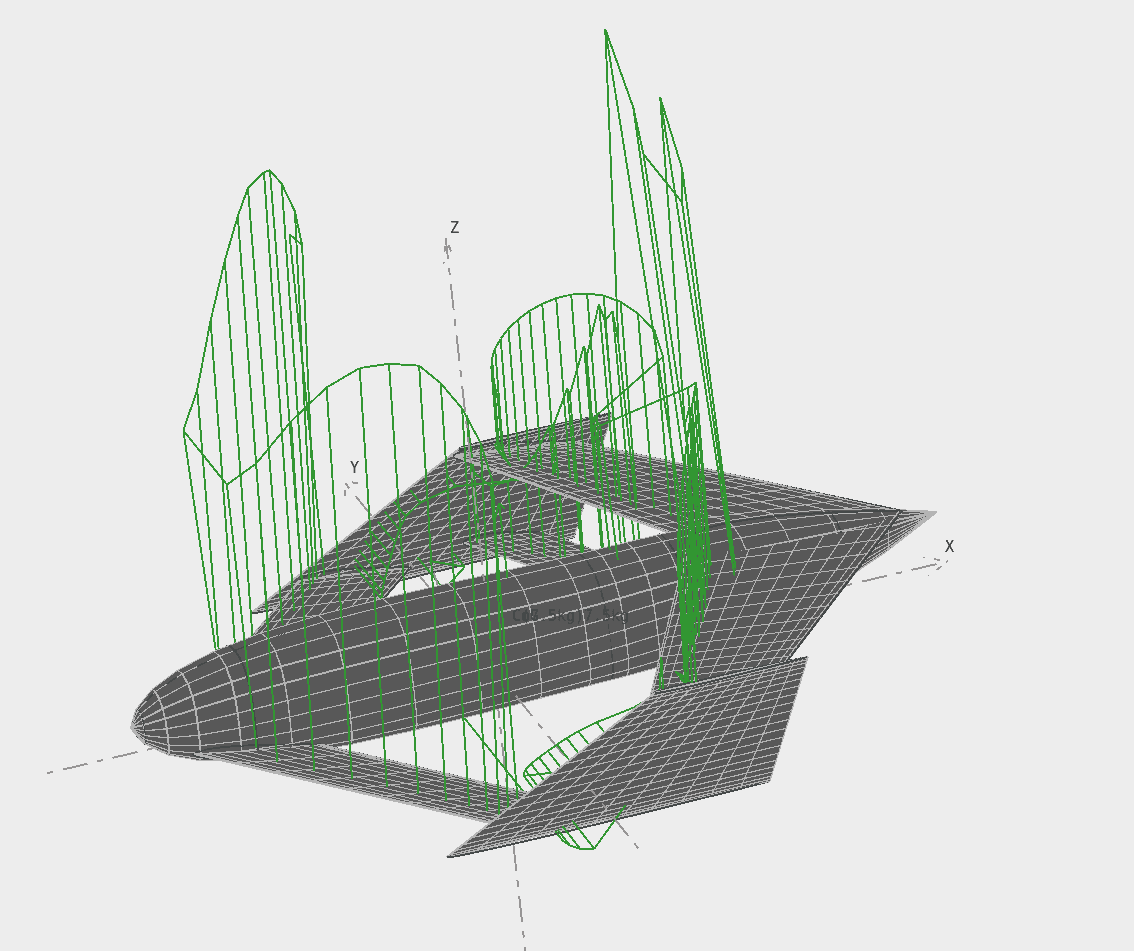

Однако, хотелось всё же получить устойчивый в полете планер, пригодный для полёта без стабилизации контроллером, и такая идея была реализована.

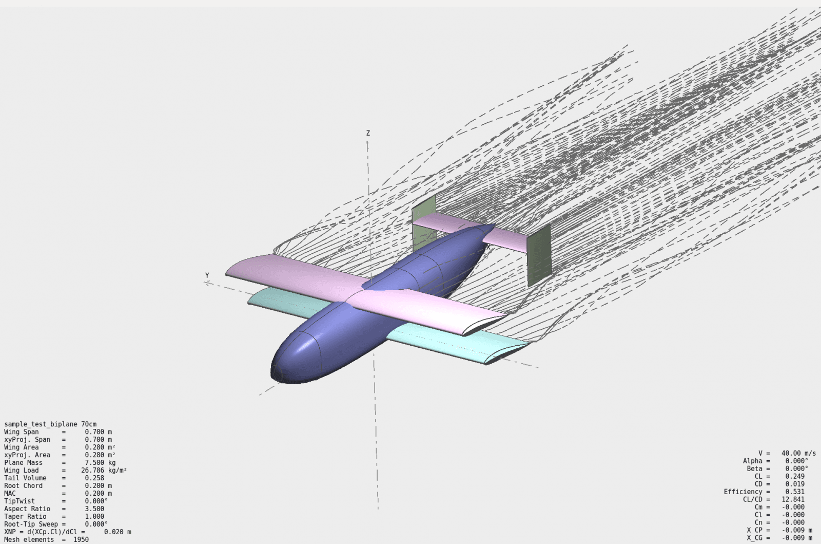

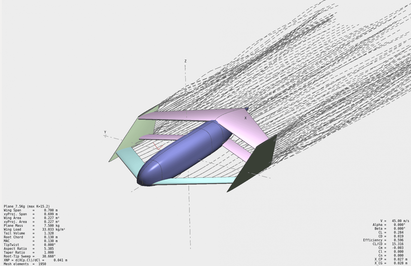

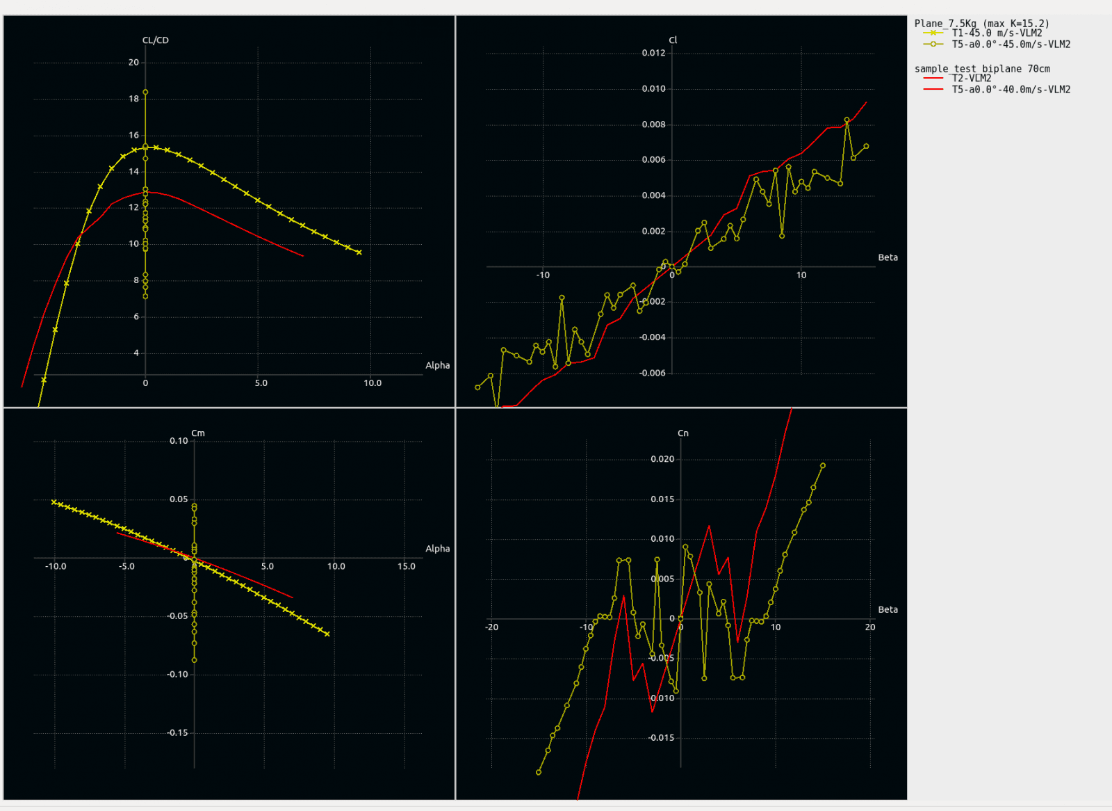

При габаритах чуть менее метра (причем длина больше ширины) расчетное качество планера 15.3, и обеспечена по крайней мере статическая устойчивость.
Для сравнения, был проанализирован биплан в аналогичных габаритах с таким же фюзеляжем, показавший качество 12.8.
На эту аэродинамическую схему был также получен патент RU 225 655 , и сейчас я, совместно с единомышленниками, пытаемся реализовать на практике летающий макетный образец.

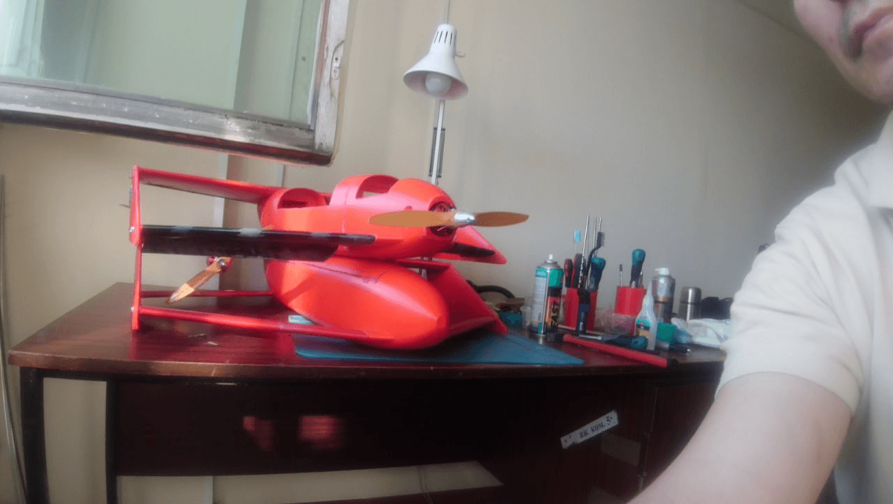

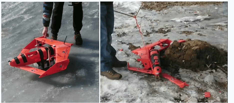

К сожалению, первый образец угробили при неудачной попытке запуска с катапульты, но в работе ещё парочка.
Так что, надеюсь, мы скоро сможем продемонстрировать этот аппарат в полёте.

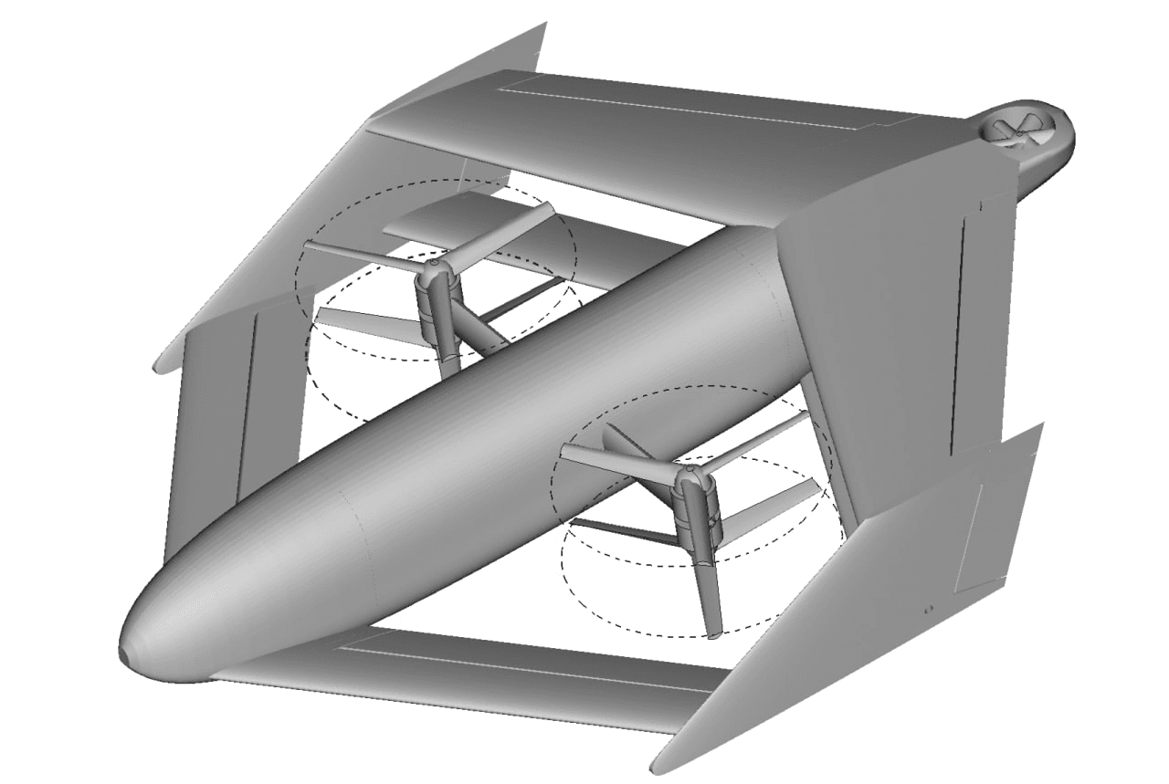

На мой взгляд, данная конструкция имеет перспективы как для различных БЛА, в т.ч. и VTOL, так и для более крупных, а может быть - и пилотируемых образцов.
Например, на базе такого же планера, возможна реализация eVTOL с распределенным движительным комплексом из импеллеров, или более классического варианта с поворотными соосными винтами.
Всех заинтересованных в любой помощи данному проекту, или участии в зарубежном патентовании (подача заявки по системе РСТ возможна в течении года от национальной, но удовольствие довольно дорогое) - прошу писать в ЛС.
Коментарии по существу - также приветствуются.

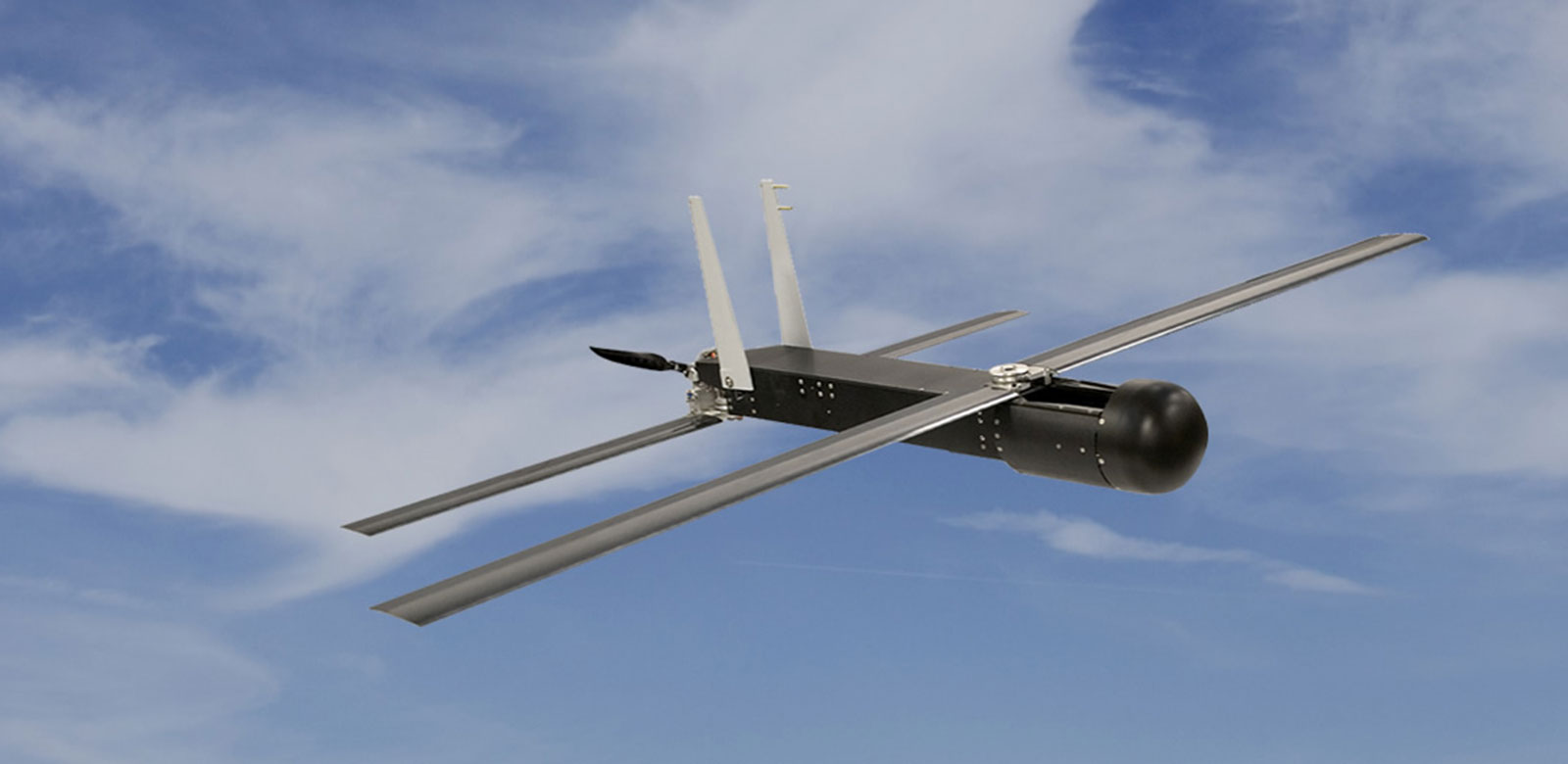

Если хотите именно тандем, то ни чего не мешает сложить консоли вдоль фюзеляжа, как сделали американцы. Умещается в контейнер. Наши тоже несколько вариантов сделали. Замкнутое крыло или частично замкнутое тоже возможно и применяется.

Нагрузка, для первых образцов, предполагась массой около 3-х кг, диаметром 105мм. Взлетная масса 7.5кг, катапультый старт на 25м/с.
Первые полёты будем пробовать без ПН, потом догрузим до расчетной массы.

а планер с двумя крыльями можно посчитать?
я тут как-то спросил у знатоков местных. какое будет качество подобной конструкции.
а в ответ тишина. никто не знает.
Россия
Устойчивость по всем осям у Вашего концепта противоречит этому.
С-Пб
По Xflr есть неплохая инструкция в интернете, на русском даже. Само ПО - тоже бесплатное. Скачайте да попробуйте)

У этого же аппарата есть перспективы превращения в довольно интересный конвертоплан (см. картинки), именно благодаря тандемной компоновке.
Да и стреловидность лишней для скоростного аппарата также не будет.
Почему? Устойчивость означает, что при отпущенной ручке - аппарат возвращается в горизонтальный полет, и это обеспечено.

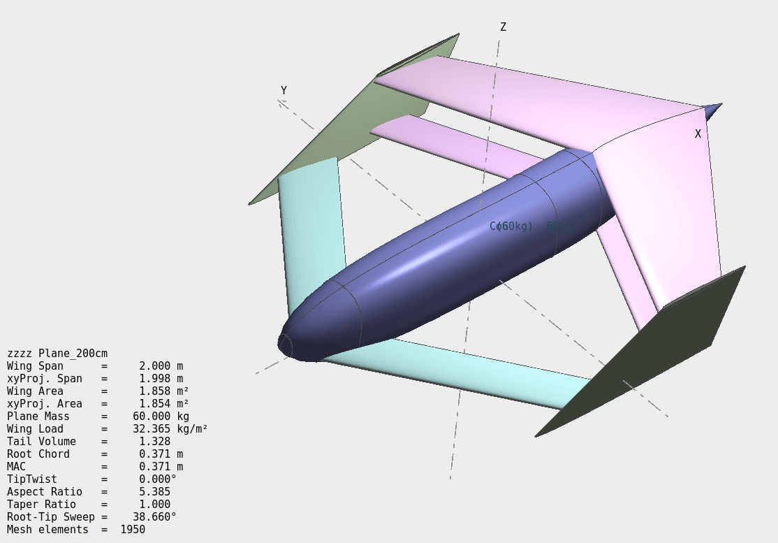

интересно, если вашу модель увеличить в 4 раза. размах крыльев сделать 2 метра.
она сможет поднимать 50кг топлива? как полезную нагрузку
Если модельку масштабировать до 2м размаха, при сохранении той же нагрузки на крыло, максимальная масса двухметрового аппарата 60кг. Но в принципе, увеличить нагрузку - ничего не мешает, кроме роста взлётной скорости. Поляры профилей у меня правда под эти Re не посчитаны, так что точно не скажу.

Основной идеей данной компоновки, было дальнейшее создание на ее базе eVTOL с распределенным движителем (см. картинкки в первом посте).

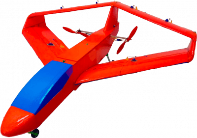

Очень впечатлился вот этим (прототипы уже летают):
Был похожий аппарат у Военмеховцев:
https://elibrary.ru/item.asp?id=44168460
ЛЕТАТЕЛЬНЫЙ АППАРАТ С ЗАМКНУТЫМ КРЫЛОМ
ПАДАЛКА М.А., КОХТЫРЕВ А.С., КУЗЬМИН Г.Н., СОКОЛОВ Е.И. БГТУ «ВОЕНМЕХ» им. Д. Ф. Устинова
Хотелось примерно то же самое, только в более скоростном (отсюда и стреловидное крыло) и компактном виде (отсюда третья плоскость).
