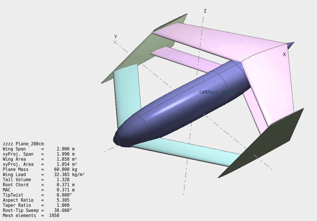

Углы установки - подбирались под максимальное качество, но возможно Вы правы, и стоит попробовать.
Если модельку масштабировать до 2м размаха, при сохранении той же нагрузки на крыло, максимальная масса двухметрового аппарата 60кг. Но в принципе, увеличить нагрузку - ничего не мешает, кроме роста взлётной скорости. Поляры профилей у меня правда под эти Re не посчитаны, так что точно не скажу.
вот эта конструкция авторская. представляется максимально прочной,
а значит можно сделать ее более тонкой и легкой.
по моему оптимальный вариант по сравнению с известными вариантами.
там всякие расчалки, усилители и т.д.
тут ничего не требуется такого.

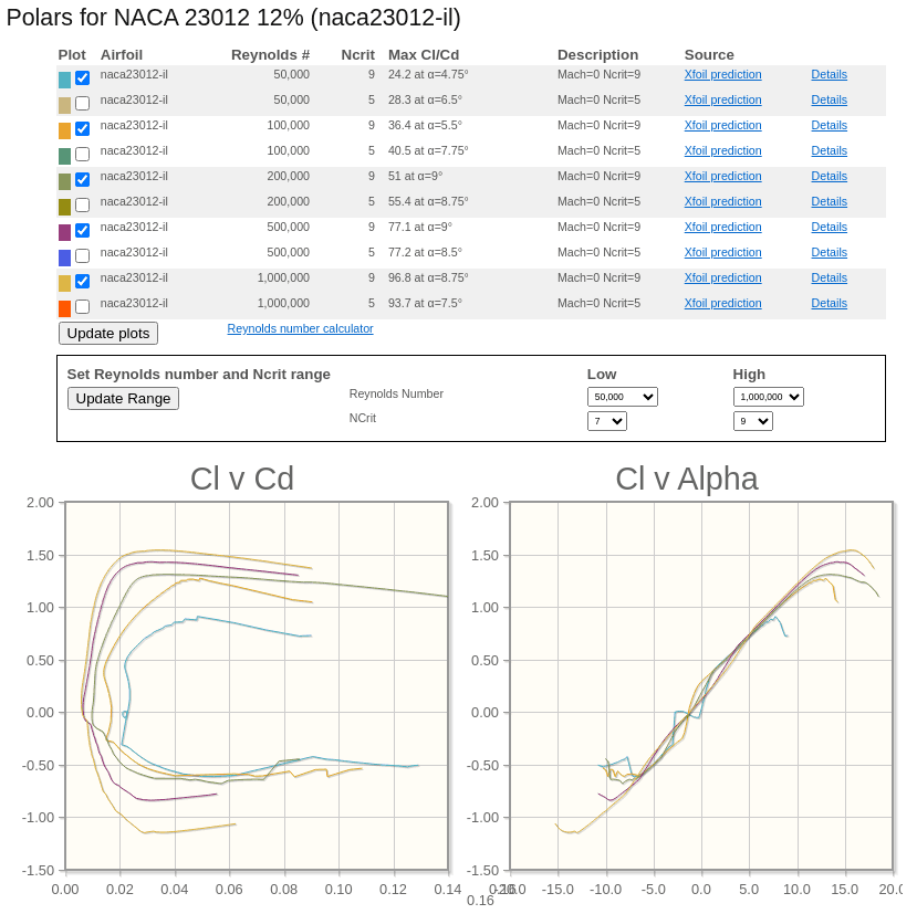

и 230-й серии практически, безмоментны, поэтому, центр давления не гуляет по углам атаки, а вполне, себе, остается на 25-и процентах, и кручение крыло будет испытывать лишь от действия элеронов.
Спасибо за совет, 230-я серия на более крупной модели при "виртуальной продувке" в xflr показала себя лучше, чем симметричные профили (naca 0012, 0015). На маленькой - улучшений не заметил.

Однако, в случае VTOLa, в неё очень хорошо компонуются подъёмно-маршевые вентиляторы по бокам фюзеляжа, четко напротив ЦТ, либо распределенная система маленьких фенов на переднем или заднем крыле (а-ля Lillium). Есть и другие потенциально интересные варианты по размещению подъёмных движителей - например, центробежные вентиляторы в пилонах, и сопла в их нижней и задней части. В любом случае - всё направлено на то, что бы спрятать подвижные элементы внутрь корпуса аппарата, и обеспечить его безопасную эксплуатацию на очень маленьких площадках.
И при этом, данная схема - имеет при небольших габаритах вполне приличное аэродинамической качество, и , вроде бы (хотя надо проверять конечно:) обладает устойчивостью, позволяющей лететь и без контроллера.
В общем, начнём с моделек, а дальше будет видно.

АК зависит от размера ЛА, т.к. разные диапазоны чисел Рейнольдса. А профили при этом - одни и те же. А так как хотелось бы безмоментные (на иных как-то не очень получилось обеспечить устойчивость) - то картина примерно такая:
