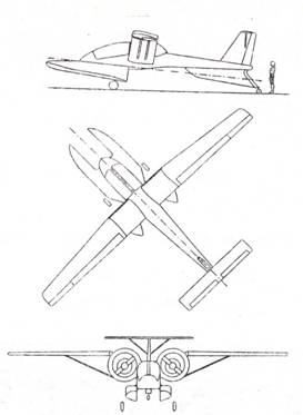

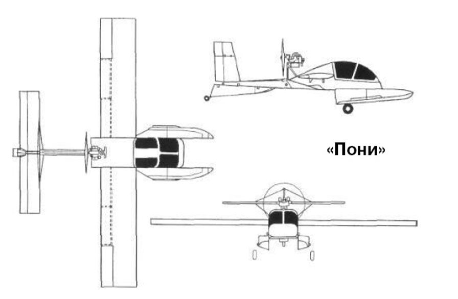

ICON A5 по своей конструкции - заурядный гидросамолет, над которым поработали имиджмейкеры. Здесь же... Подводные крылья и гидролыжи известны уже, наверное, более 100 лет. В Таганрогском НТК отрабатывали трехточечную схему глиссирования в 80-90-е, но реализовали это в виде 3-х уродливых поплавков в проектах "Пони", "Приз" и "Лагуна" от ПКБ "Рида". Во французском проекте восхищает именно научный подход. Решение-то - простое. Эти плавники-то могут быть и убирающимися, и взгромоздить на них можно любое тело. V-образное расположение плавников создает эффект килеватого перевернутого редана. Такие же плавнички образуют заднюю точку для глиссирования. Я думаю, идея не тупиковая. Устойчивость в движении по крену и курсу обеспечиваются самолетным крылом и оперением.
И причем тут табун лошадей? На "Лизе" известный всем 100-сильный R912. В Ютубе можно найти видео велосипеда на подводном крыле. В каждом конкретном случае это лишь вопрос нагрузки на крыло (подводное или самолетное), т. е. требуемой скорости.
Самолет "Пони"
http://www.aviaport.ru/directory/aviation/poni/

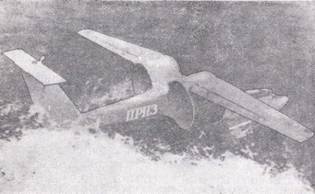

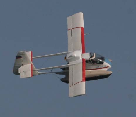

"Приз" и "Лагуна" от "Проектное конструкторское бюро "Рида" (ПКБ "Рида")
http://airspot.ru/catalogue/item/rida-laguna
http://pda.lib.rus.ec/b/212576/read#t17
http://www.aviaport.ru/news/2004/02/11/71980.html

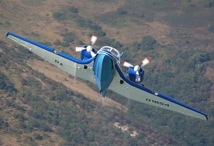

    8,7 КБ · Просмотры: 225

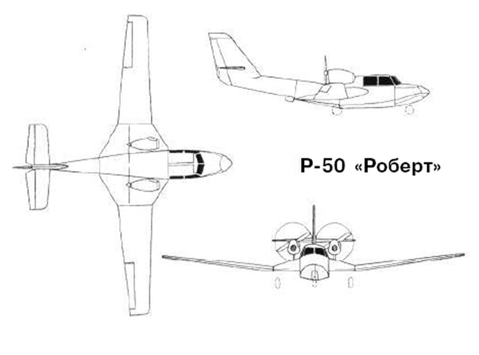

Кстати, "Пони" от "Риды"  все-таки успешно летал. Хотя, также считаю, что "трехточечная" схема глиссирования, одной веткой которой были "Змейгорынычи" от "Риды",  другой - Р-50 "Роберт" и Бе-103, это были предметы чьих-то диссертаций, к практическому применению малопригодных.
Кстати, "Пони" от "Риды"все-таки успешно летал
Неспешно,  один раз,  в одно лицо,  зимой...   и схватив сразу реверс элеронов... почил в бозе. Что кстати и следовало ожидать.
  Откуда на Бе-103 и Роберте трёхточечная схема?
    50,2 КБ · Просмотры: 239
    14,6 КБ · Просмотры: 257
    34,8 КБ · Просмотры: 181
