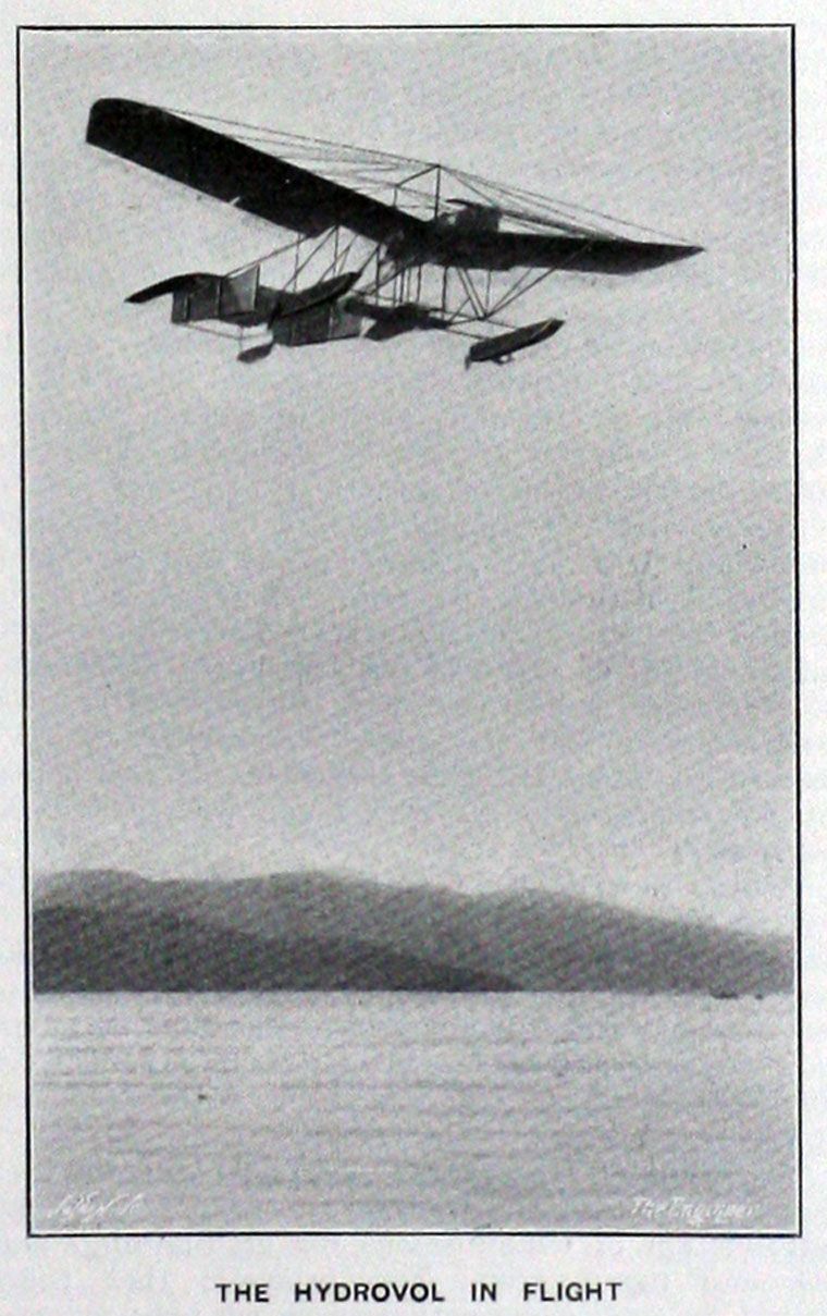

Я все задаюсь вопросом, как при такой схеме поплавков менять угол тангажа при взлете?
http://www.youtube.com/watch?v=_JecAt55K10
-Mario Calderara многократно и успешно взлетал
на поплавеах с гидролыжами,с тремья пассажирами!
http://www.gracesguide.co.uk/images/4/4a/Im1913Eing-MarioCalderara1.jpg
Все ж, схема поплавков у HIDROVOL  другая.
По сути он стоит на основных поплавках. Задний в это время в воздухе. (см.видео) Потому и не мешает изменить тангаж.
А  "Пони" и "Рида" всегда на трех "костях".
Когда эти поплавки ставили на дельту - тогда понятно.
Но - на самолет... :STUPID

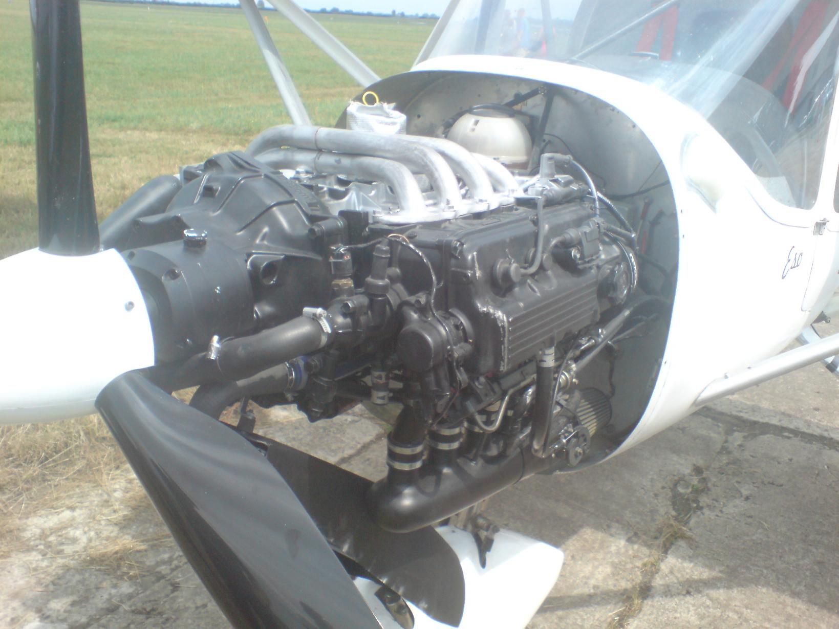

Не нашёл, какой там движок стоит, ротакс ?
Koot сказал(а):
жаль не по карману, а в гараже такой несделаешь
-сделать такой\гладкий\ фюзеляж намного проще,
чем с реданами...
-мотор можно поставить ЖЭ16=обойдётся в 3тыс.долл.
-крылья можно и в ручную сложить,не сильно напрягаясь.
для себя цена может сильно упасть!

Скажите уважаемый что за двигатель в #15 ? А главное интересует редуктор,чей изготовления ? И по Айкону вопрос,не силён в аглицком..Это автомат предкрылки что-ли стоят?
=SUZUKI G13\16?\,
редуктор самодельный,на шестернях от 2-передачи...
