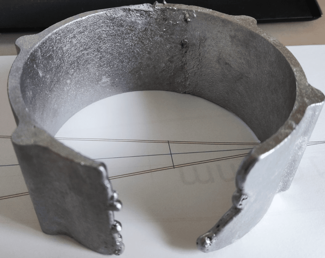

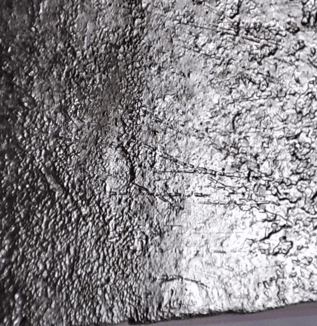

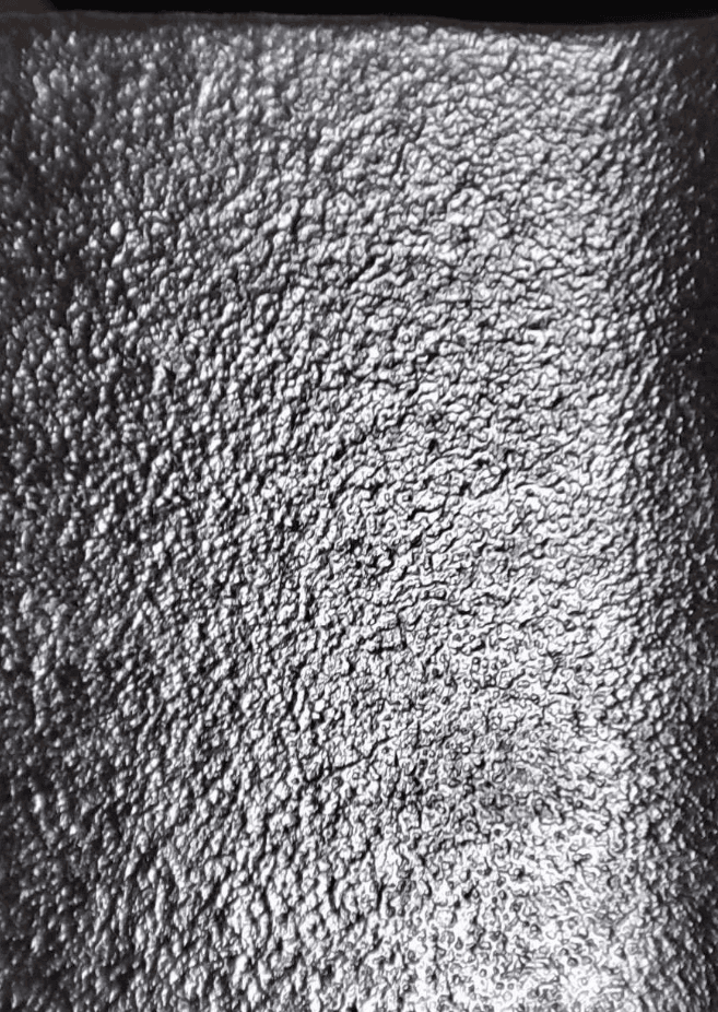

Такая деталь для наглядного понимания процесса. Лил только с одного угла, 800 градусов. Видно как шариками ползет алюминии, видна сама корка без вкрапления и следы 60 наждачной бумаги на воске, так как деталь из двух половинок. Склеил термоклеем + стык подмазан воском.
Потом лил с двух концов - все получилось супер.

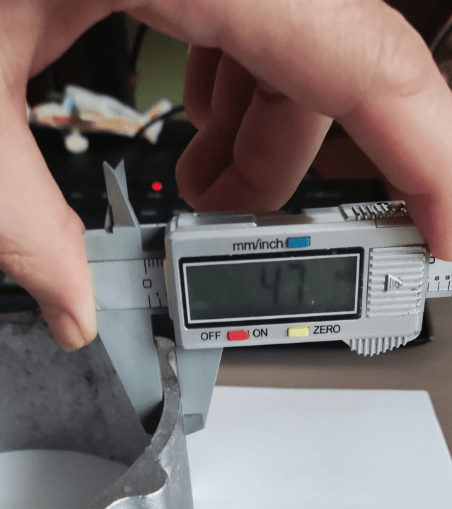

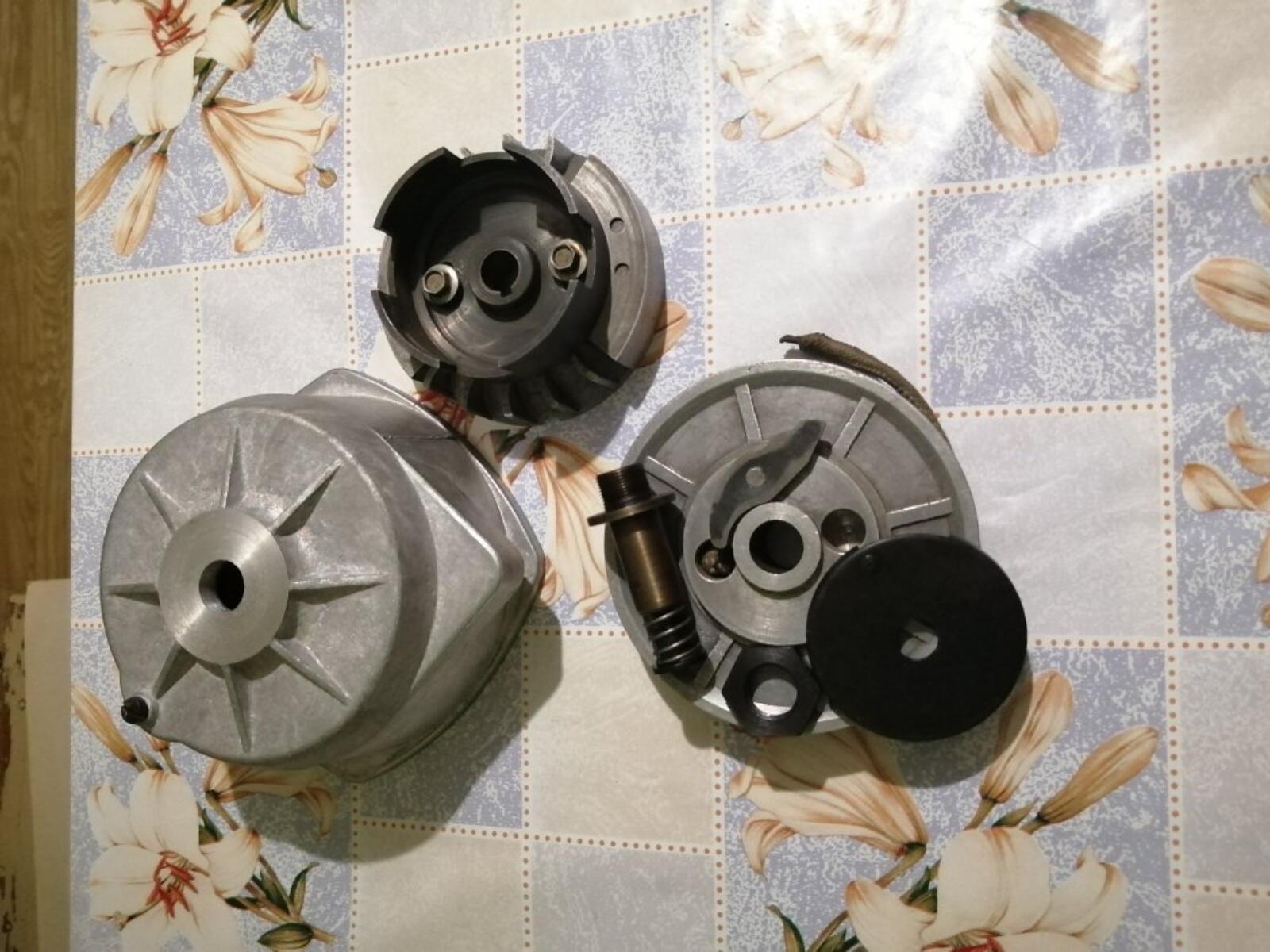

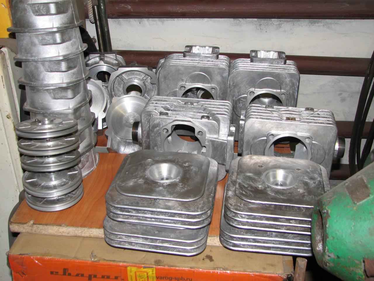

фото №1 Тоже с ребрышками
фото №2 корпус шмыргалки боковая стенка 1,5-2,0 мм Ракурс не тот штоб прочуять толщину стенки но поверьте нАслово. Распиливать ради этого деталь не буду и не просите:) Щютка.
фото№3 Равнение на...
Stanislavz

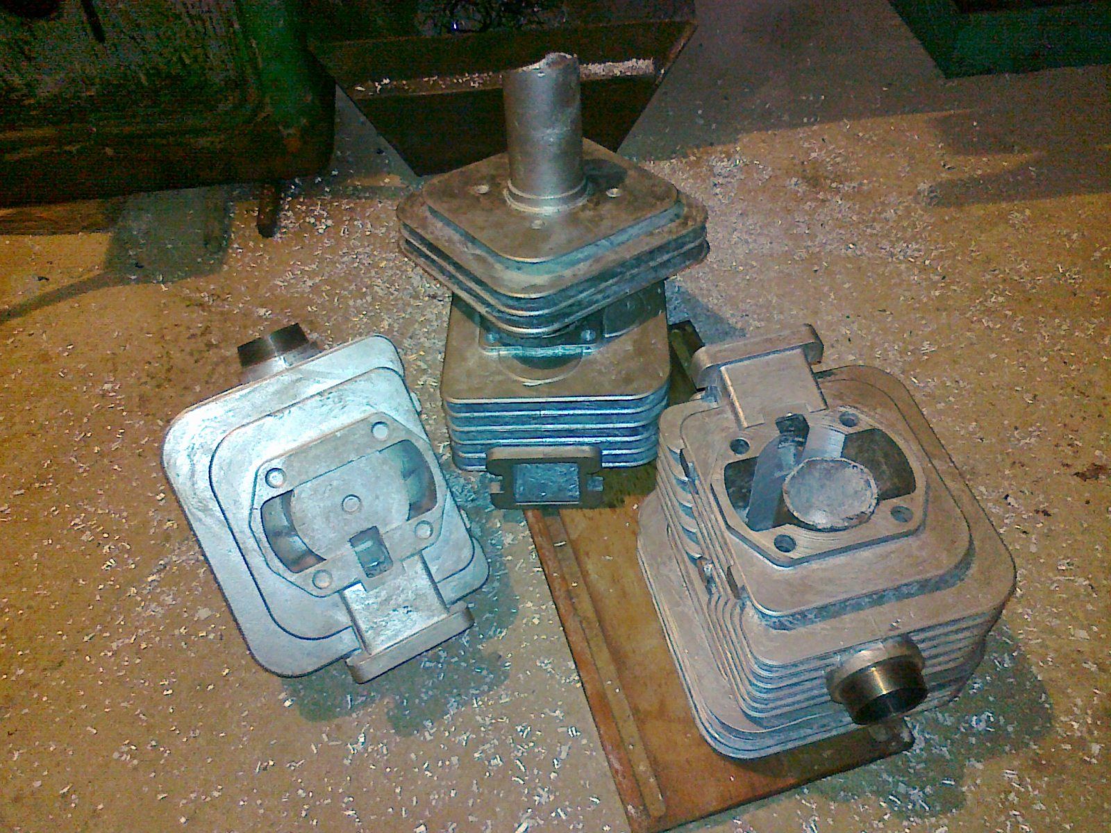

Кокиль однако ?
архимед
Однако да, но все же кокиль не панацея, в некоторых случаях, а вернее в очень даже не в некоторых и другие способы литья уместны, в том числе и ваш. Станислав, а вы случаем не тот ли Станислав который меня однажды выручил и сделал для меня доброе дело
Stanislavz
Много кого выручал... Но Вас наверно нет :)
Мой метод - это прототипы. Где чпу центр заменим чпу пенорезкой и походом к местным фрезеровщикам / токарям для обработки базовых поверхностей.

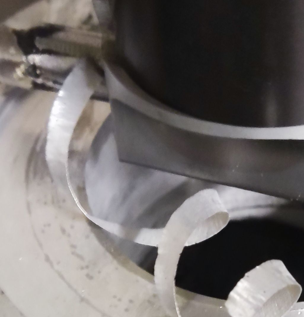

Я на соляре остановился. На электре не практично, то расплав чуть расплескаешь мимо тигля на спираль то какую гадость(соленую) просыпешь то спираль перегорит или контакты окислятся то в счетчике на входе пластмясса поплавится. На газу тоже не понравилось. На угле включения мелкие черненькие бывают думаю што от пыли. А на соляре вроде норм. Цинк это не всегда выход из положения, это для чего нибудь декоративного , и плавится при меньшей т-ре и обрабатывается блестит но тяжеленький и окисляется быстрее. Металлический кокиль(у мя центробежка вдобавок) чем хорош тем што люмишка мгновенно залетает заполняет все и сразу встает замерзает:) . Зерно не успевает вырасти. Хрен сломаешь и на сломе структура мельчайшая. А стружка сыпется это не всегда есть плохо. Смотря как сыпется и смотря для каких деталей. Вон заводской АЛ 25 или 35 на рубашках цилиндра тоже сыпется или по крайней мере стружка лентой не льется но прочность подходящая. А на дизельных поршнях тоже сыпется но резец не проваливается а прям чувствуется туже идет (ну сравнительно туго, не сталюка конечно. кремний однако)

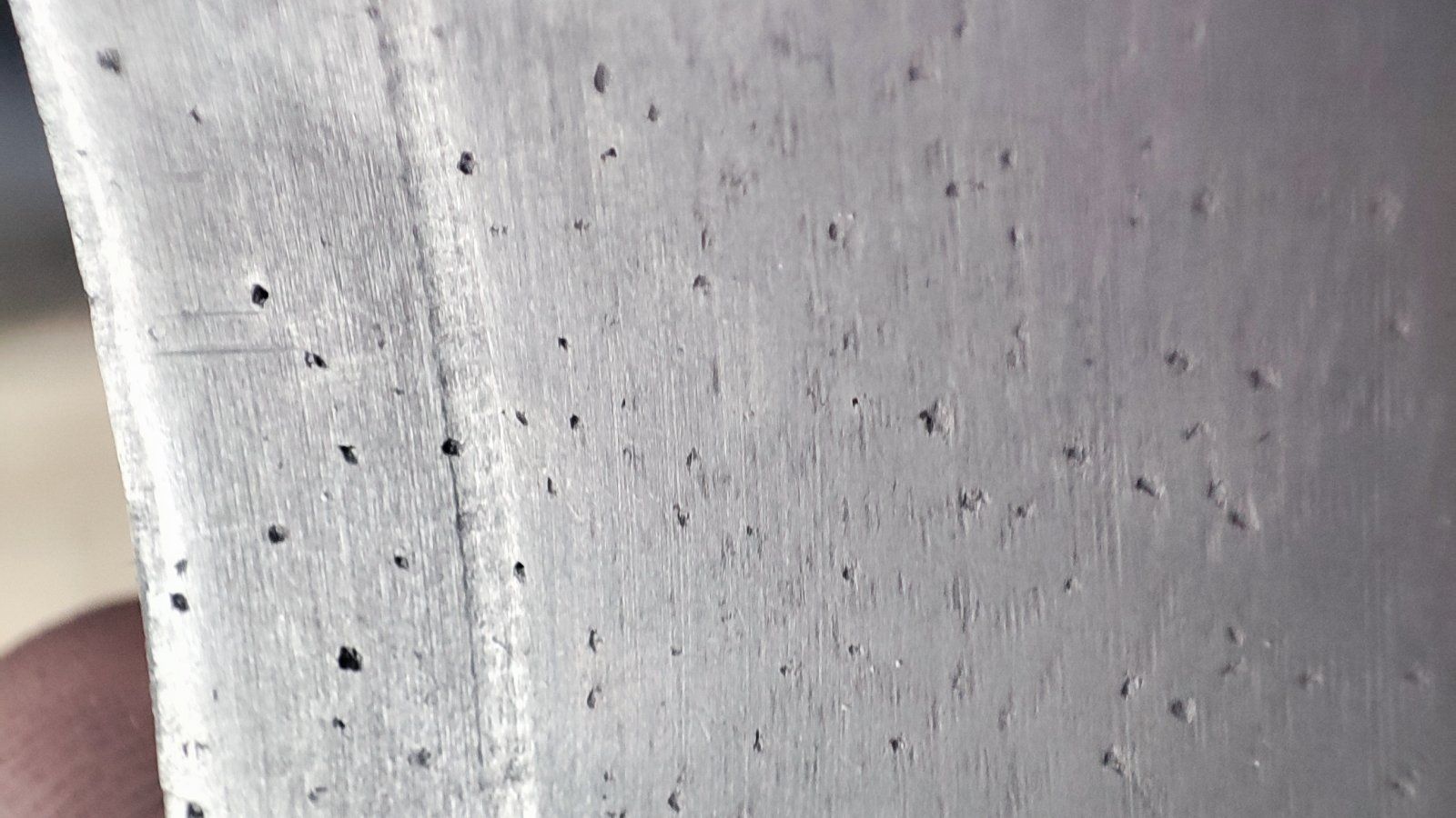

А как это проявляется? Как Вы узнаете, что много водорода в алюминии?
Болванку в патрон. Протачиваеш. Припуск 0.3мм. финишный проход по 0.1мм... и видно как полезли поры. Мееелкие, ели видно. Но после полировки - на пары трения не пойдет. И деталь в брак.
