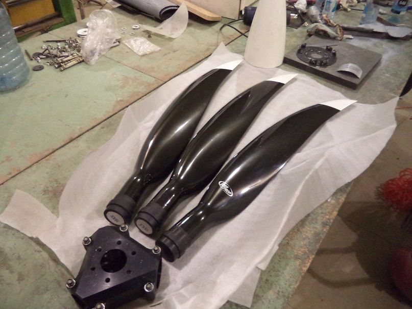

Луганский винт.
Недавно прислали две ремонтные лопасти. Сам как несу полную ответственность перед владельцем , обязан проверить ремонтные лопасти на балансировку винта после замены.
На весах лопасти грамм в грамм - идеальная работа, и по заделке , и по законцовке. В таких условиях даже блики по лопасти идеальные.
Приятно с такими людьми работать.
Такого качества работы ни у кого не встречал.

Луганский винт L61,выпускался ранее. Какой у него сейчас аналог?
"Грамм в грамм" еще ни о чем не говорит, две совершенно одинаковые по весу лопасти могут давать какой угодно дисбаланс, если ЦТ каждой из них находится на разном расстоянии от центра. Для у лопастей должен быть одинаковым не вес, а момент инерции - произведение веса на расстояние.
    SUN, Вы не дочитали.
    Грамм в грамм и по ЗАДЕЛКЕ и по ЗАКОНЦОВКЕ,
Следовательно центр тяжести имеет одинаковое плече и момент инерции у всех лопастей одинаковый.
