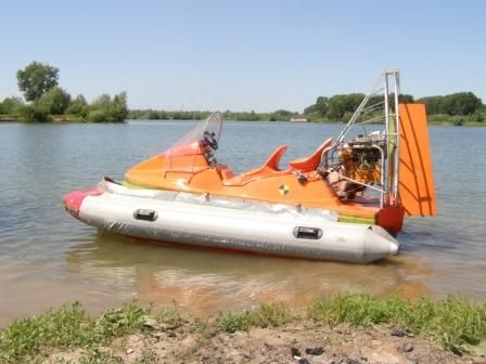

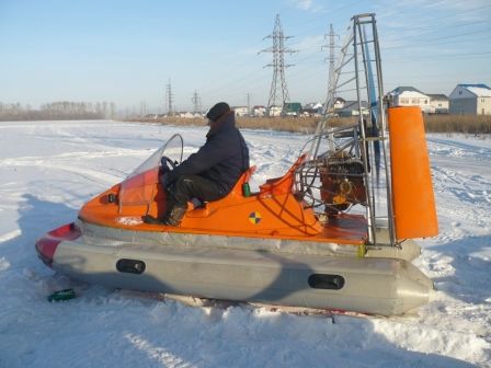

На этом прототипе стоит РМЗ-640 Винт 1.8 , редуктор 2,8 ,
Таскает двоих и зимой и летом : http://video.mail.ru/mail/tankov/_myvideo/57.html#_grs=g_my.main.right.video.lastvideo
