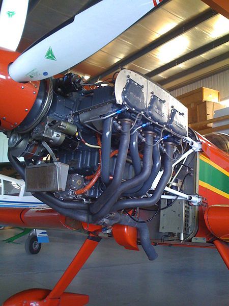

Lycoming IO-540 260лс
А возможность регулировки из кабины предусмотрено? Какой двиг 235 или 260?
Компрессия 8,7:1 ?
Чем не красавец?AEIO-540

Мне интересно, вроде по всем параметрам одинаковые моторы. Но у одного 235 л.с., а у другого 260.
АЕIO-540   не достаточно для определения его характеристик, посмотрите индексы после цифр. пока можно сказать, что это лайкоминг акробатический 9 л. обьем.
Зачем рассматривать АЕIO-540  для пилотажных самолетов.
Меня интересует конкретно IO-540 И О-540, т.е. впрыскной и карбюраторный.
Может кто эксплуатировал практически. Хотя это врядли, придется лопатить литературу,
на англицком языке. :-/
Есчо раз, нет такого IO или O, а есть конкретная модификация двигателя ( разные обороты и компрессия ,при этом мощность может быть и больше и меньше), например О-540 В4В5, с уважением, октан 80
