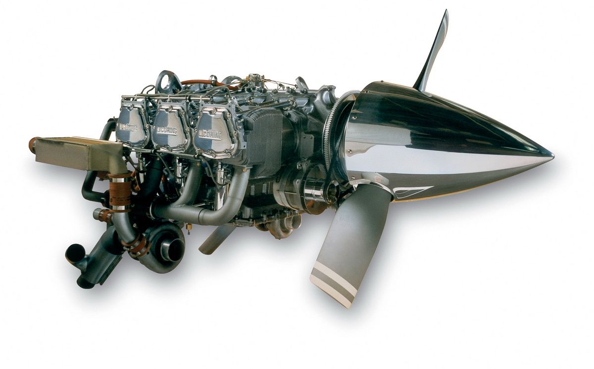

Красавец, 540 turbo
    78,1 КБ · Просмотры: 228
