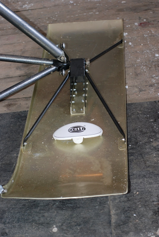

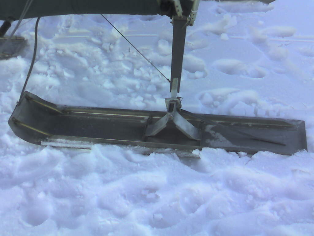

А у нас титановые. Летаю с 2003г. ,износ - практически нулевой. Может не такие эстетичные, но ресурс... В двухместном варианте сажусь и взлетаю с рыхлого снега без всяких накаток.
Что за титан или сплав, толщина листа, как удалось загнуть, размеры уголка и из чего и как выполнена стойка на лыже?  Какой вес получился? Ещё бы фото сбоку передней и задних. Как задние на аппарате крепятся?

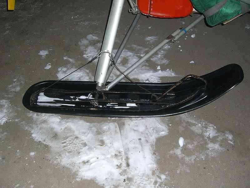

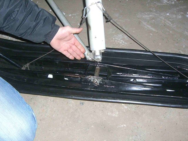

Сейчас есть новая модель пластиковых лыж, которые находятся в опытной эксплуатации - такие будут делаться еще. Без осей стоимость 15 тыс руб.
Их можно поглядеть по ссылке http://www.sendpix.com/albums/10011904/040529000000004c0b0174653a9dd374a82e10130d1e98/

Большая трудоемкость подтолкнула к извечно более дешевому пластику с одной стороны, а с другой - новая концепция лыжи для МДП еще труднее реализорвалась бы в металле.
Летал по целине сантиметров 30-40 глубиной (больше не нашел) - без проблем. За счет поперечной выпуклости снизу хорошо держит колею, устойчива. Продольная выпуклость дает возможность всплывать эффективней. Идея и руководство по воплащению принадлежит Игнатову Сергею.
На опытной эксплуатации выявляется минимально необходимая величина подрезов, оценивается общее поведение в разных условиях, проверяется необходимая прочность и выносливость.

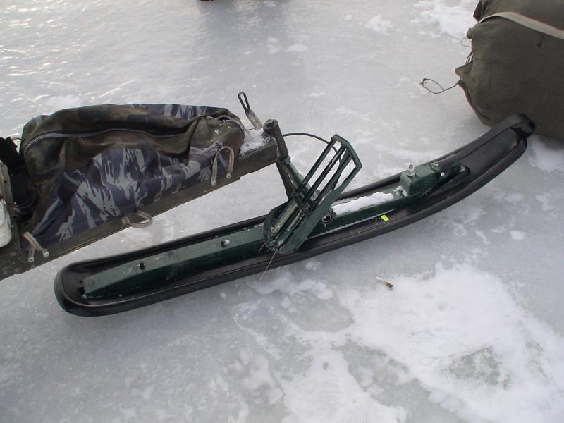

У нас есть опыт эксплуатации лыж от снегохода, вернее не самих лыж, а пластиковых накладок расширителей. Очень положительный опыт. И на легкой телеге и на тяжелой с Сузукой. По глубокому снегу надо только пару раз колею накатать, и спокойно взлетай. Адаптация на дельталет комплекта из трех лыж заняла 1,5 часа. По стоимости около 6 т.р. По весу - каждая лыжа около 6 кг. Вопросы будут - спрашивайте.   Сергей.

По марке титана точно не скажу,брали на ВСМПО,давно уже,тощина -1мм,ширина лыжи -320мм,длина -1600мм.Уголок на 35мм,крепление сделано из дюралевого профиля,вес лыжи- 5,5кг.Прилипаемости к снегу у титана практически нет. По подошве пущены две ребордочки шириной 15мм,в них в потай спрятаны заклепки.

Что то мне кажется что у этих лыж слишком крутой и резкий загиб носка. Думаю они поднимают фонтаны снега особенно если снег рыхлый и глубокий.
По всяким умным книжкам радиус загиба носка лыжи должен быть около 1 метра.  На большинстве виденных мной лыж в том числе на моих примерно так и сделано.

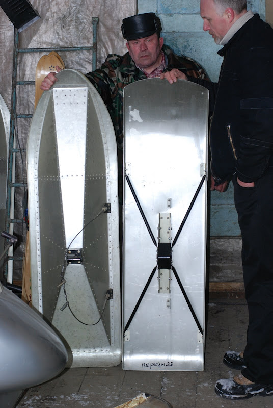

Вдогонку. Два года назад размещали фото на этом форуме. Постараюсь найти. Сергей
может вот эти фото, смотрел я их в Сокольниках-не понравились, тоненькие и очень мягкие какие то! :-/

Да эти фото, а я не смог найти...

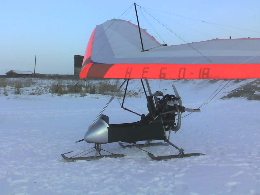

На самом деле крепкие лыжи. Вид необычный, носок вверх задран. На одном дельталете были только две задние лыжи, спереди оставили узкую. Крыло 18 м2, телега-диван, пилот 70 кг, пассажир 120 кг, взлет через 120-150 м., двигатель Р503.
На второй телеге все три такие лыжи, двиг Сузуки G10. Тоже - полет нормальный. Правда в начале разбега чуть-чуть рысканье есть. Но с Сузукой эти лыжи облетывали в марте, снег плотный был, местами наст. Но в одну "харю" отрыв через 50-70 м. У этих лыж один большой хороший плюс - цена, и минимум работ по инсталяции. Сергей.
