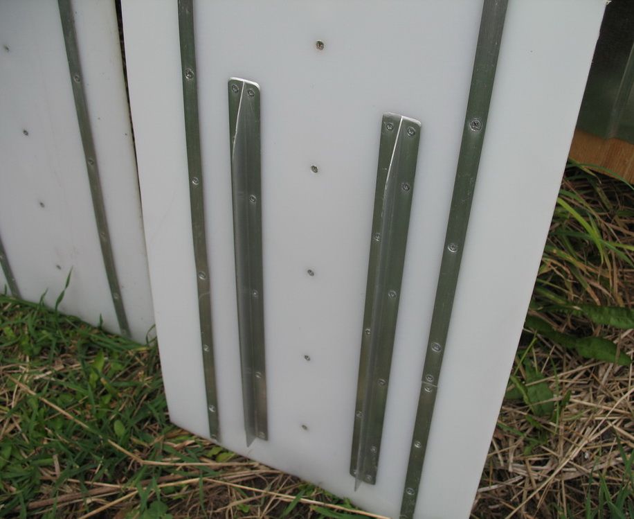

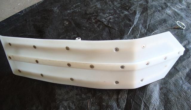

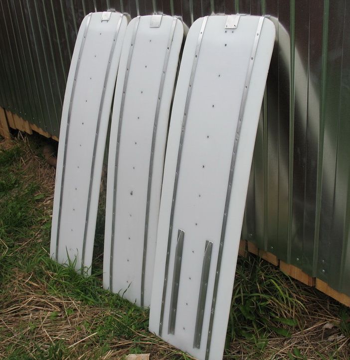

Как собираетесь крепить пластик на подошве?  Насколько он будет живуч в условиях эксплуатации дельталета, гложут меня сомнения. Да и вес лыжи он прибавит...
    36,1 КБ · Просмотры: 222
    82,6 КБ · Просмотры: 201
    73,8 КБ · Просмотры: 205

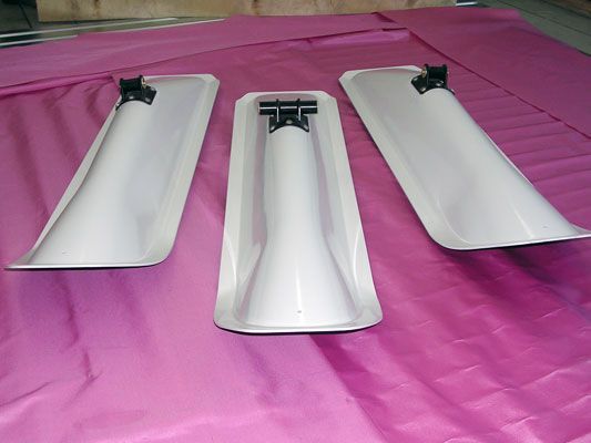

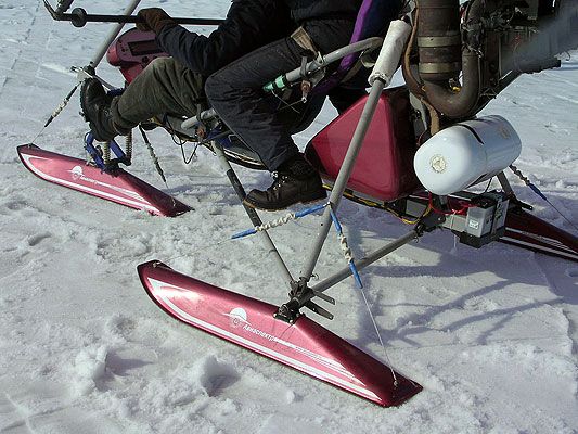

Вот Авиаспектровские лыжи, весьма неплохие, но для рыхлой целины, пожалуй, площадь маловата будет.

По поводу крепления пластика. Наверно так же как предложил Димсон. Сейчас мой знакомый достает какой-то прочный полимер. Как достанет там и посмотрим. Может быть просто из него подошву и сфарганим.
Мы еще с одной проблемой столкнулись:  на наших аппаратах оси колес располагаются не горизонтально относительно земли, т.е. колеса, задние, имеют сход-развал, поставив лыжи увидели что они упираются внешним краем на снег и при боковом скольжении пробивают наст и уходят под снег. Возникла необходимость делать еще один шарнир в поперечном направлении полета. Сделаем опробуем и посмотрим. По расчетам должно получиться.
... точно! ...достал. Пробовал сломать на морозе пассатижами... не тут-то было ... согнулся и все. Конструкция будет примерно такая: каркас из дюралевого уголка 30х30х3 с ячейкой клетки 200х160, клепанный.

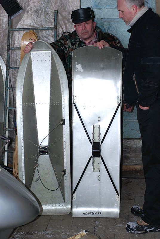

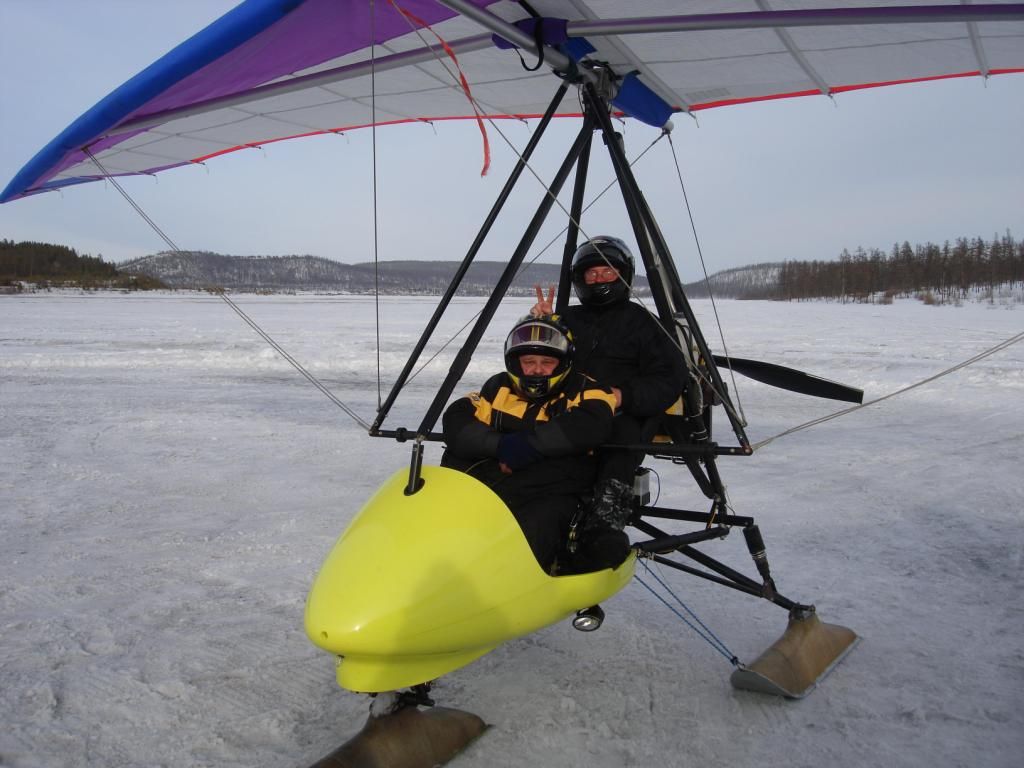

А мы летаем на таких!
    45,9 КБ · Просмотры: 189
    46,9 КБ · Просмотры: 208
Лыжи цельно сварные из листа АМГ-6  2.5 мм. вес 4.5кг.
мужики кто подскажет какой толщины делать лыжу для дельты из д 16?
или может кто знает какой толщины метал лыж  красных крыльев той что на фото.
    74,1 КБ · Просмотры: 224
Короб из АМг -1,5 мм. днище Д16- 2 мм.

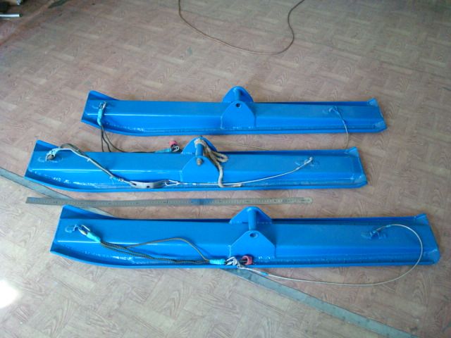

а мы такие делаем и в глубоком снегу работают
