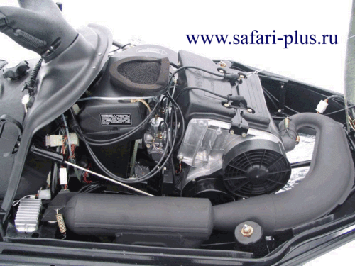

На  этом  -  мы  летаем  сейчас ( с  Ротаксом  593 ) :
( Работает  хорошо  -  не  жалуемся ).
«резонатор  от  снегохода  с  мотором  Ротакс.»

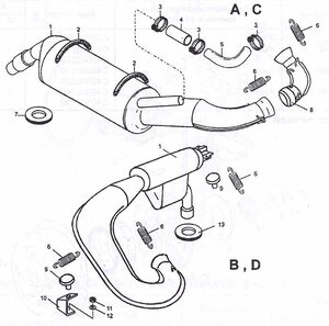

Резонаторы  бывают  не  только  такие  как  на  приведенных картинках.
Бывает  ещё  к  примеру  -  резонатор  Геймгольца  -  на  который  больше  похож  Ротаксовский  резонатор  сблокированный  с  глушителем :
« глушитель  Rotax-503.»
Однако  и  хорошая  работа  зажигания  -  имеет  значение...
Об  этом  - напишу отдельным  ответом.
А  пока  картинка  -  про  то  что  подразумевается  под  конструкцией  по  типу  действия  резонатора  Геймгольца :

Не  за  себя  прошу.  Мне  если  и  нужно  -  то  для  любопытства.  Я  себе  если  буду  что  делать  - сварю  конусный  резонатор  и  буду  подгонять...  А  вот  людям  которые  будут  варить  по  образцу  ротакса  -  ты  сильно помощь  оказать  сможеш...
Я  настоящий  Ротаксовский  глушитель  распиленный  в  руках  держал.  ИМХО  -  на  вид  там  было  всё  как  в  чертеже  Хрибкова.  Хрибков  не  врёт.  Думаю  что  увидел  -  то  и  нарисовал.  Но  я  держал  в  руках  распиленный  экспонат  очень  давно.  и  подробностей  не  помню.  Если  бы  мог ( если  б  помнил ) -  неприменно  поделился  бы  на  форуме...
Очень  жалею  что  тогда  у  меня  небыло  фотоаппарата  под  рукой...
... Там  всё  по чертежу  503,  только  переделал  входную  трубу  почертежу  она  явно  на режимы   снажика  заложена , поэтому  повторям  Хрибковский . Иещё  нижняя трубка Ф40 (с калачём)во второй  камере  заглушена и получает  газы  через отверстия верней  трубы из  первой камеры.  На мой взгляд  это смесь  глушитель- резонатор. Да  и  ещё  я переделывл  глушак  вариант  А ( что между  фотками)  те  от  однокарбового он  и  дешевле.
