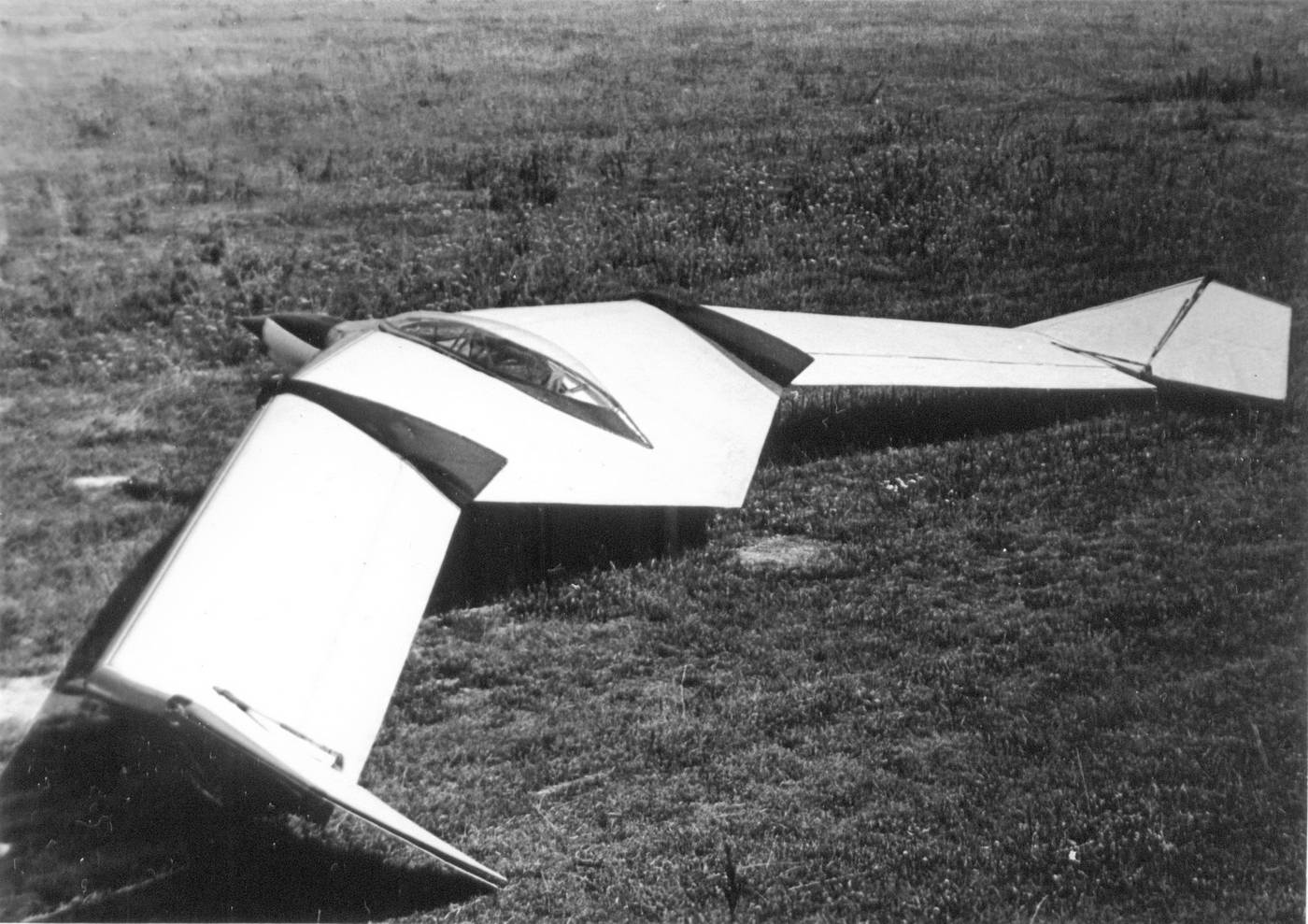

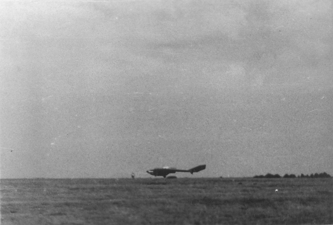

Продолжу здесь тему о "нетрадиционных" аппаратах Пьецуха.
Мне попал отчет по летным испытаниям планера "Пушинка". Планер предназначался для первоначального обучения, как БРО-11 и КАИ-11. Но насколько он на них не похож.
"Дальнейшим развитием схемы "летающее крыло", предложенной А. И. Пьецухом, стал планер схемы "бесхвостка" МАИ-68. Этот планер замыкает ряд созданных в МАИ экспериментальных летательных аппаратов, первым среди которых был самолет МАИ-62.
На базе предыдущих исследований по определению облика новой аэродинамической схемы, в 1966 г. студент В. Пушкин приступил к проектированию экспериментального планера типа "летающее крыло". Планер получил название "Пушинка" МАИ-68. В процессе создания аппарата большую помощь конструктору оказали преподаватели Г. С. Садекова, Л. А. Матвеева и В. И. Фигуровский. Общее руководство осуществлял А. И. Пьецух."

" В результате летных испытаний экспериментального планера "Пушинка" были доказаны надежность и эффективность новой интегральной схемы. Планер имел максимальное аэродинамическое качество 21 при размахе крыла 10 м и удлинении 8,54. Столь большая величина объяснялась удачной аэродинамической компоновкой аппарата. Масса пустого планера 86 кг, полетная масса 170 кг.
После удачных полетов планера МАИ-68 В. П. Пушкин, уже работая в промышленности, построил и испытал самостоятельно еще два планера рассмотренной схемы. Эти планеры имели высокие летно-технические показатели."

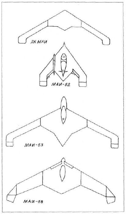

Летающие крылья Пьецуха, построенные в МАИ в 1958-1970 г.г.
