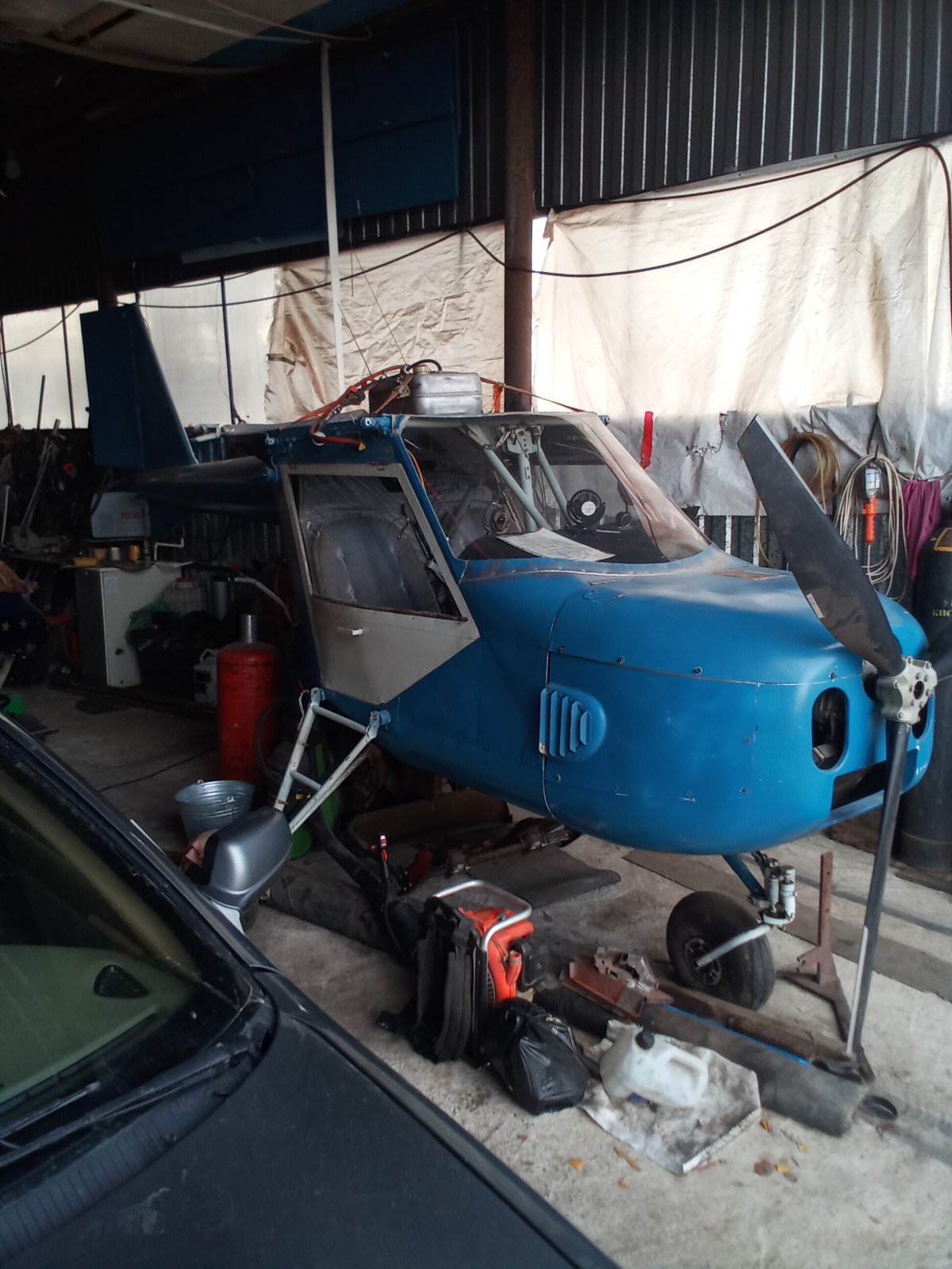

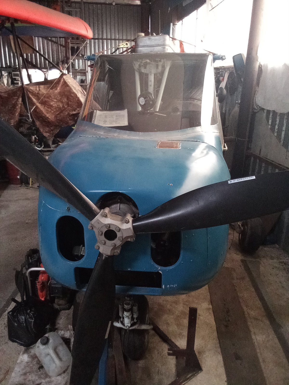

Продаётся самолёт НАРП 1 николаевского авиаремонтного завода.
Год выпуска 2003.
Двигатель хонда л 15 положен набок.
Мощность двигателя 118л.с
Редуктор Кулаги, редукция 1/2.5.
Винт луганский R 110 саблевидный.

Уважаемые коллеги, самолёт двухместный, химик и учебный. Есть химбак но нет ВРЖ. Рус штурвал как на АН 2 управление спаренное, но на правом месте нет приводов тормозов. Аппарат производился серийно на Николаевском авиаремзаводе. Шины 400×150 привод тормозов раздельный, правой и левой педалями руля направления самолета, дисковый, цилиндры привода от классики жигулей, новые.
Делал пробежки по автодороге для наработки моторики со снятыми плоскостями, скорость набирает как щука. Делал замер тяги электронным бизменом на 300кг, но видео снимала жена и когда вывалил на взлётный режим её забросали пылью и камешками за что был нещедно обметерен и поэтому качественной съёмки не получилось, цифры на телефоне не определить то ли 198 то ли138. После этого замера решил проверить работу ВТЕК на тормозах, в общем попёр движок самолёт юзом. Работает ВТЕК. Да ещё есть радиостанция Баклан с одной гарнитурой, рабочая.

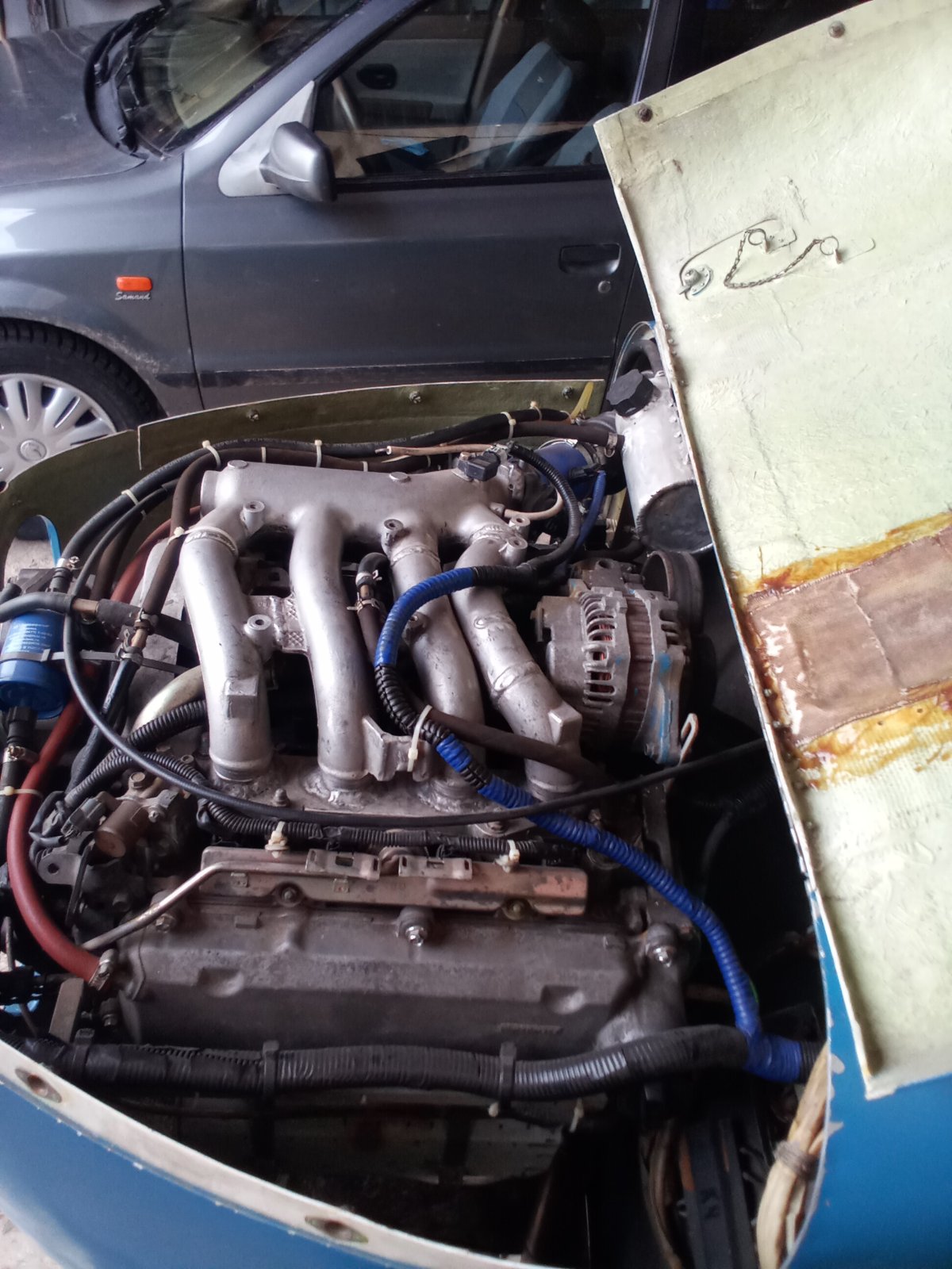

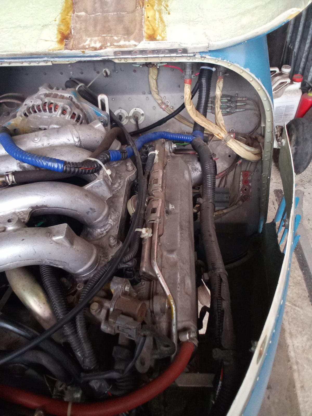

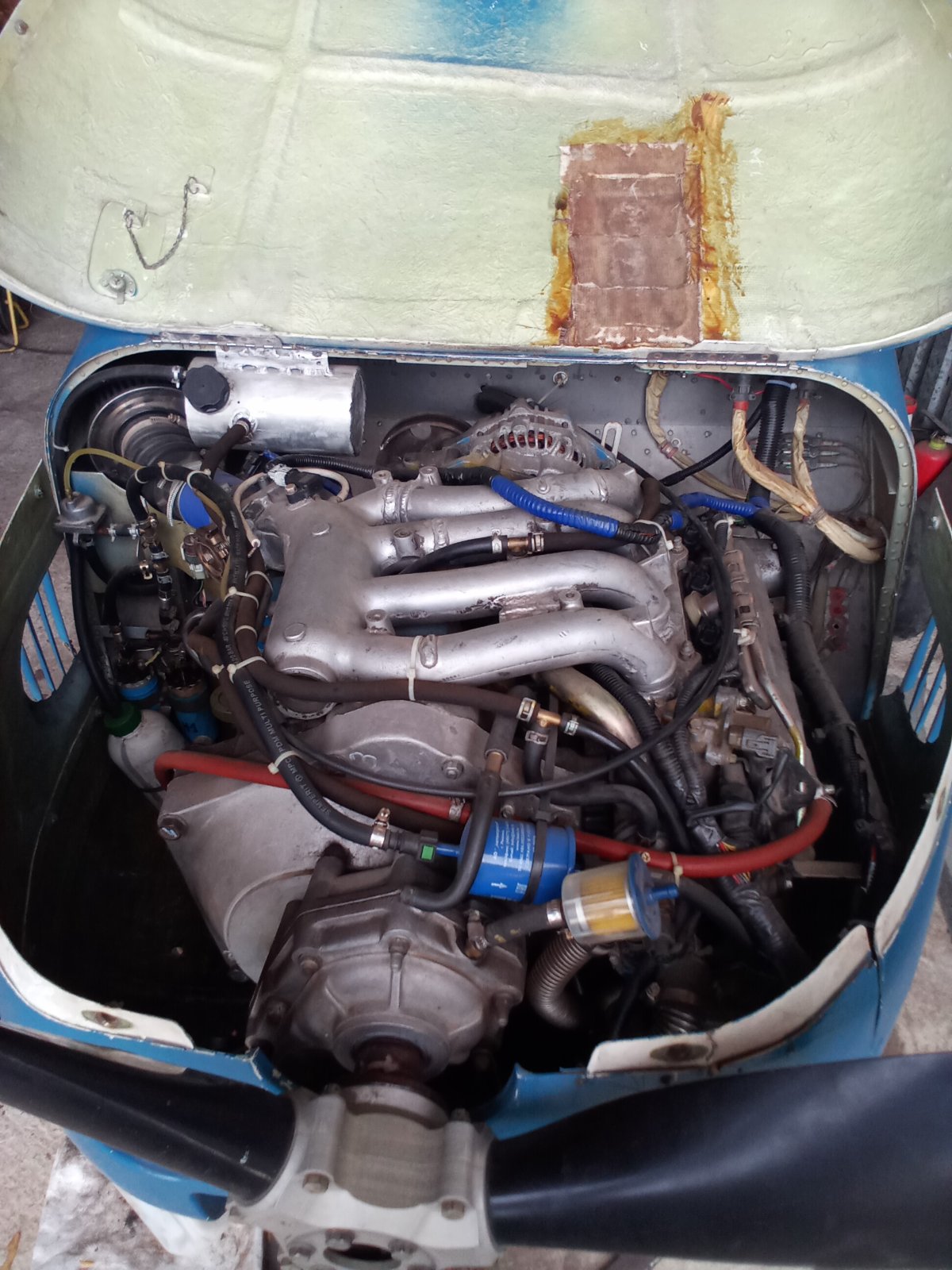

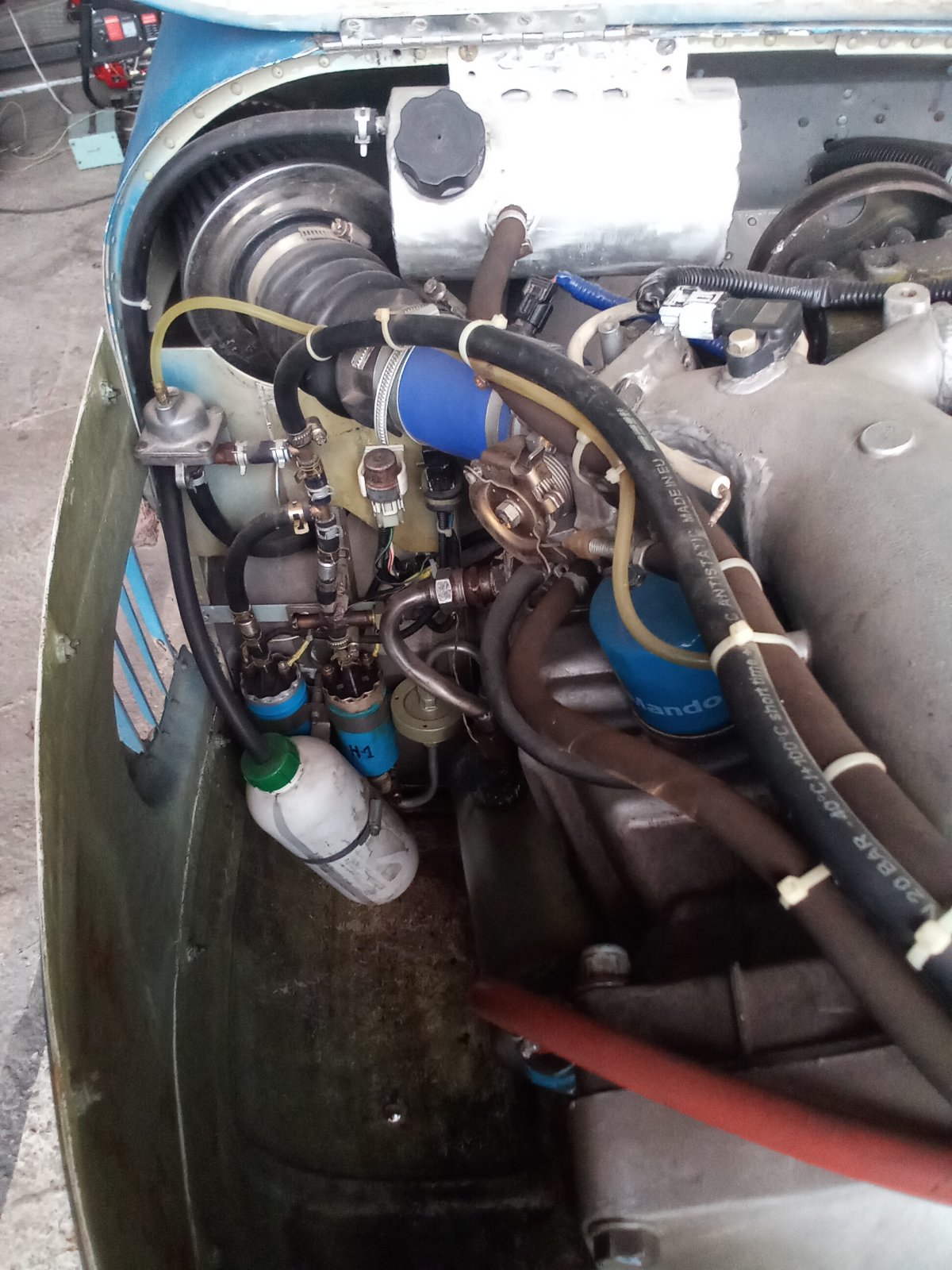

Двигатель Хонда L15, 118 л.с. положен на бок, маслобак внедрён отдельно, все работает нормально. Цена 1,100 тыр.в первом посту все описано. Сейчас хранится в ангаре , несущие и управляющие плоскости сняты и подвешены там же в ангаре. Какие узлы вас интересуют более подробно ?

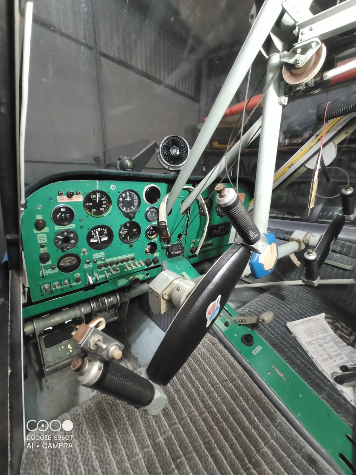

Самолёт оборудован электрическим триммером РВ. Питание осуществляется от преобразователя 27в. Так же питание от преобразователя осуществляется радиостанции Баклан и электронного указателя поворотов и скольжения.

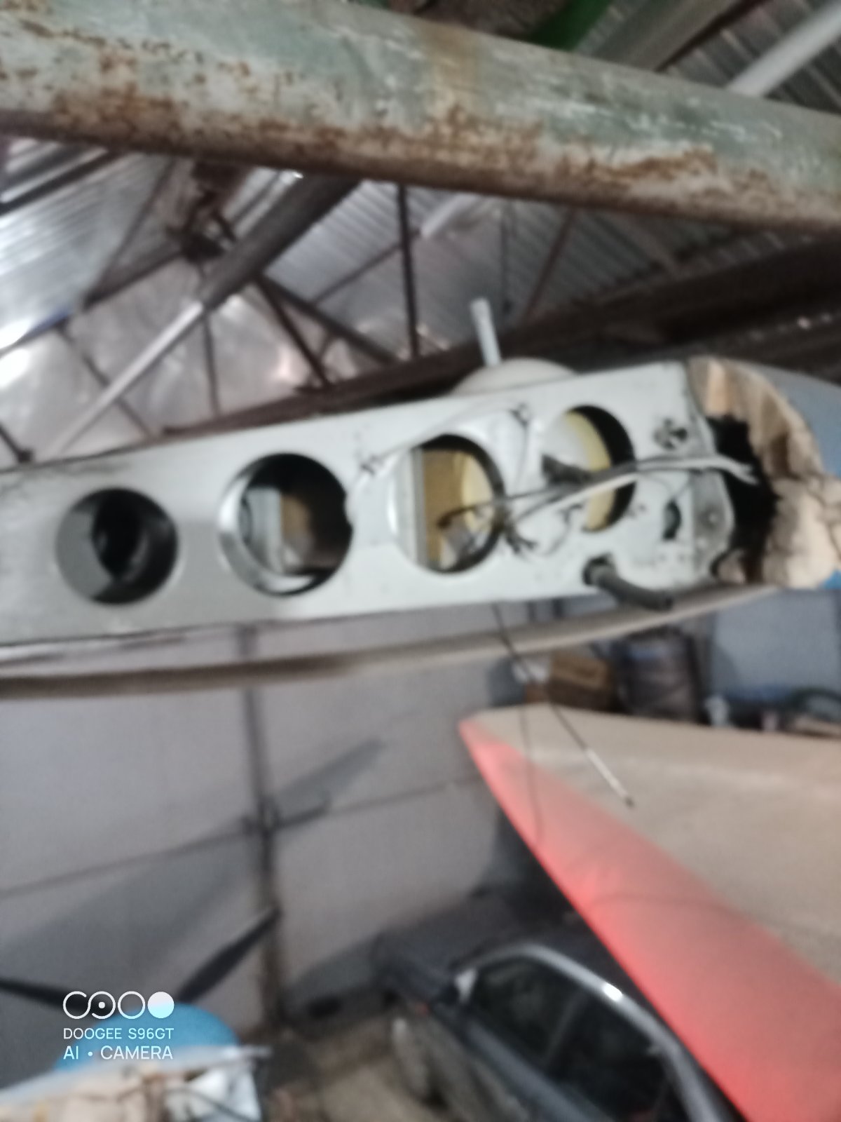

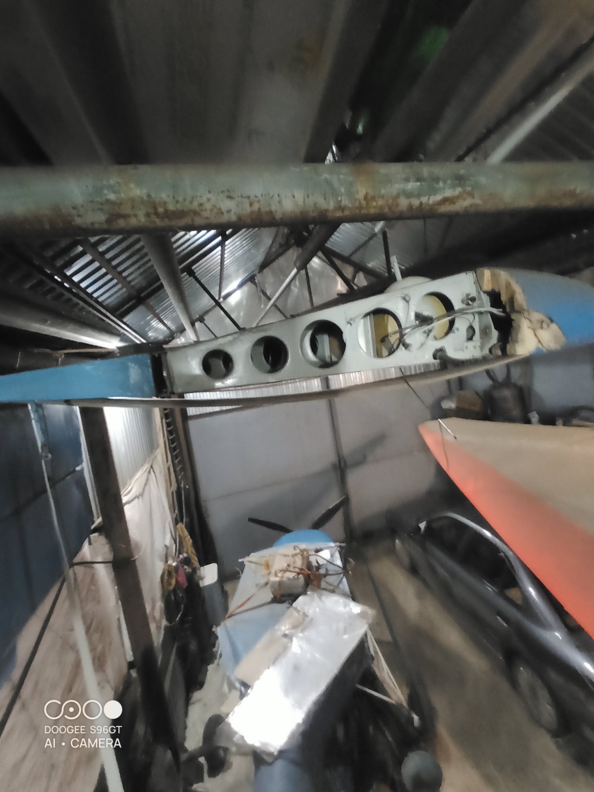

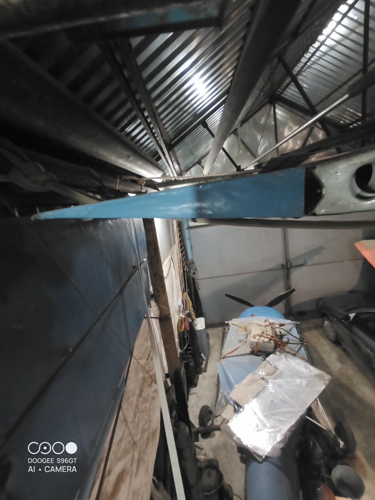

Крылья : каркас и лобик дюралюминий ,обтянут синтетической тканью термо усадочная, ШАРЗ применяют для обтяжки крыльев АН 2.
