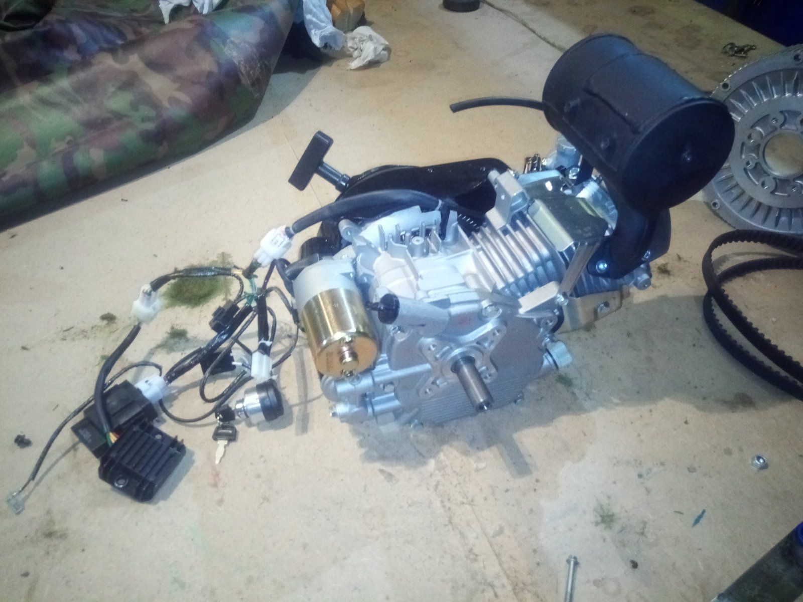

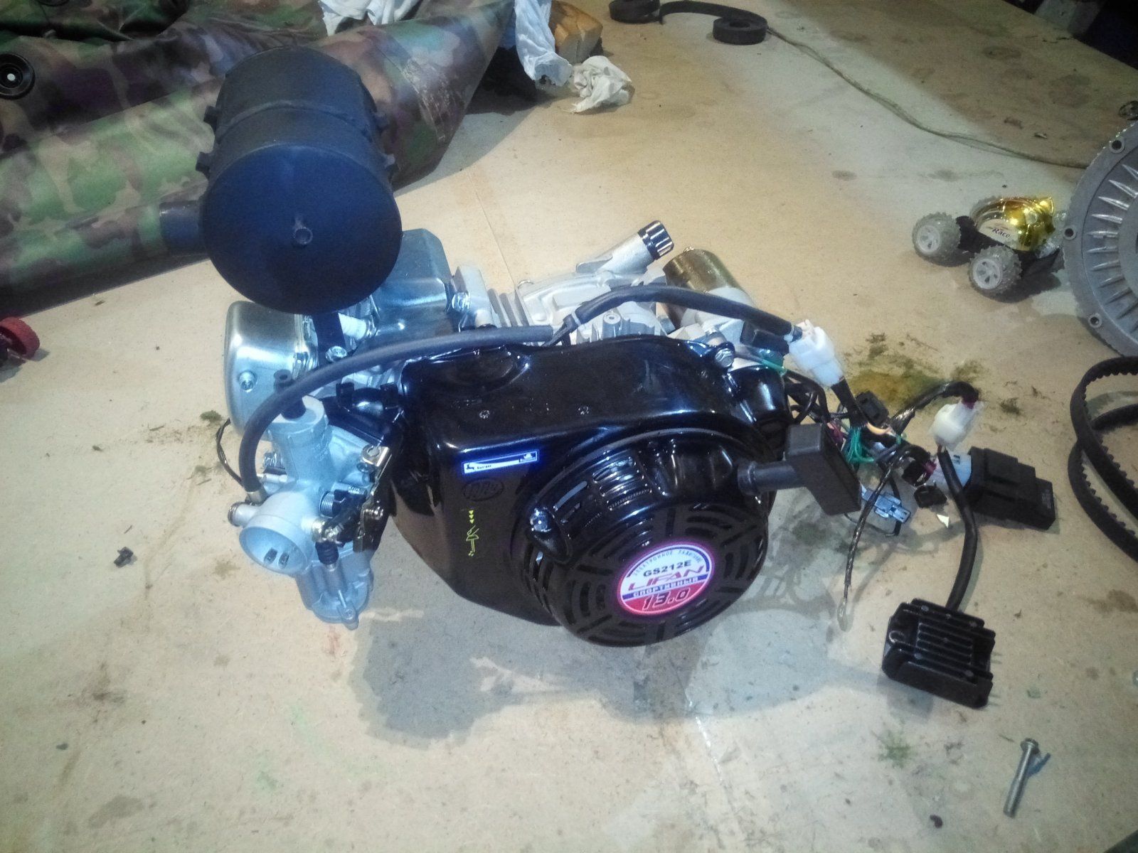

Очередной сюрприз от китайских моторостроителей.
На этот раз, форсированный вариант мотора 212см3. Это самый большой среди маленьких.
Я себе купил, буду ставить на "банан" на место предыдущего, который был чуть поменьше.
Отличия и особенности заметил такие:
- в комплекте глушак, подходящий по объему и компактного исполнения. Оставлю как есть, только кожух снял.
- карбюратор с ускорительным насосом. У насоса отдельный привод, но если сблокировать его с приводом дроссельной заслонки, заводить зимой станет удобно. Можно будет подкачивать топливо рычагом газа.
- система смазки принудительная, с маслофильтром
- в комплекте бензобак, но я его снял.
- должен подойти цепной редуктор, возможно придётся проточить посадочный фланец.
Вес в комплектации как на фото - 16,8кг.
Мощность максимальная 13лс при 5800/мин.

s_smirnov, насколько я понял, Lifan GS212E, он же G168FD - из семейства Honda GX200? Информация нужна мне, чтобы найти примерные чертежи.
Штатный редуктор там будет самое то: и по оборотам, и по ресурсу подшипников коленвала, и глушитель уйдёт в зону, обдуваемую корнем лопасти (а не самыми рабочими её участками). Хотя если прикидывать для самолёта - есть соблазн доварить выхлоп и спрятать глушак за цилиндр.

Cомненьица нарисовались:
1) Редуктор - он, наверно, проектировался для моторов 3600 об/мин, ок. 7 лошадок - выдержит ли долго режим форсированного движка?
2) Вес редуктора 6 кг, с ним высокооборотный движок по массе приближается к более крупному низкооборотному той же мощности.
И ещё вопрос владельцу. Есть ли люфт вдоль оси коленвала, ходит ли он туда-сюда, как описано в сообщении #534 ?

Люфт не заметен.
Редуктор нормально работал на предыдущей версии мотора, который чуть поменьше объемом. Только корзину к ступице нужно проварить получше, швом снаружи. Штатная сварка на таком моторе лопается.
s_smirnov
Я люблю строить лодки!
Да, стартер и ручной. На банане удобно с электростартером, кнопка запуска на румпеле.
