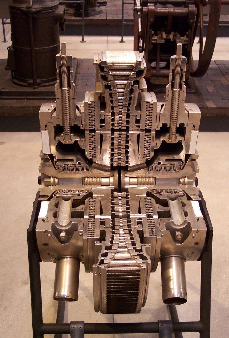

Есть ещё вариант
С мультаксиальной компрессорной частью
А.Г.К
Такой вот набросок половинки компрессорной части.
На подобии турбины Юнгстрема. Вопросов будет очень много. Считать надо. Меня тоже интересует диапазон от 200 до 500 л.с. Но изготовить не реально. А на "корзину" работать, уже возраст не тот.
Именно. Действительно есть нюансы,  но не преодолимые. Например, как подать топливо во вращающуюся камеру сгорания.(Тогда мотор будет состоять практически из двух запчастей).
