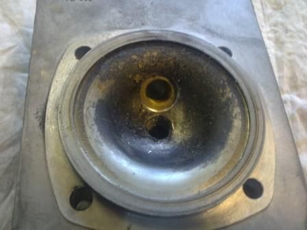

Да промониторил вопрос действительно пихают. Сверлят и ребра сфрезеровывают.

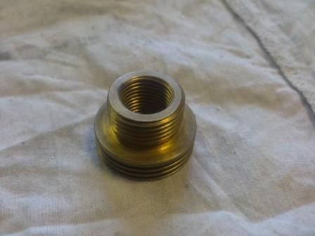

Если просто просверлить и нарезать резьбу то резьбы мало и ослабление налицо полусферы.
Я думаю что у себя наварю площадку аргончиком чтобы она повторяла оригинальное посадочное отверстие.
Футорки на мой взгляд не вариант помню из детства как их планета спорт выплевывал со свечой вместе  ;D

Совершенно правильно. Потому, установка второго контура зажигания надежность увеличит. А нельзя на РМЗ-500 поставить головки от Ротах-503?
Кому нужно могу помоч отфрезеровать головки под вторую свечу.Себе сделал. Получилось хорошо. т.89067481308 Москва.

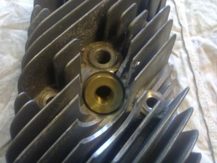

По просьбе тов.Сухова выкладываю фото 1
    19,6 КБ · Просмотры: 246
И так делают!Andrij Новичок на форуме Вне Форума Я люблю строить самолеты!
Сообщений: 36
Пол: Re: Самоделка села Трояновка Ответ #69 - 04.03.13 :: 00:42:19 Жалоба! | Отметить & Цитировать | Цитировать свечные отверстви делал сам, сверлил осверствие в
толстой стенке головки цилиндров диаметр на 8мм.
брал штирь на 8мм. прываривал к штирю
стальные два ножичка по диаметру свечного
ключа ножечки на штыре заточил. Штырь з
ножичками вставил в отверствие для центровки и з помощю дрели висверлил ребра под ключ,
предварительно вставил между ребер деревяшки
чтобы не отламивались ребра. А дальше сверлил
отверствие под резьбу свечьки..p.s....центровочный штырь с ножичками и предохранение рёбер головки от отламывания.....просто как всё великое! 5+
