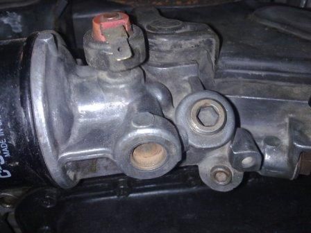

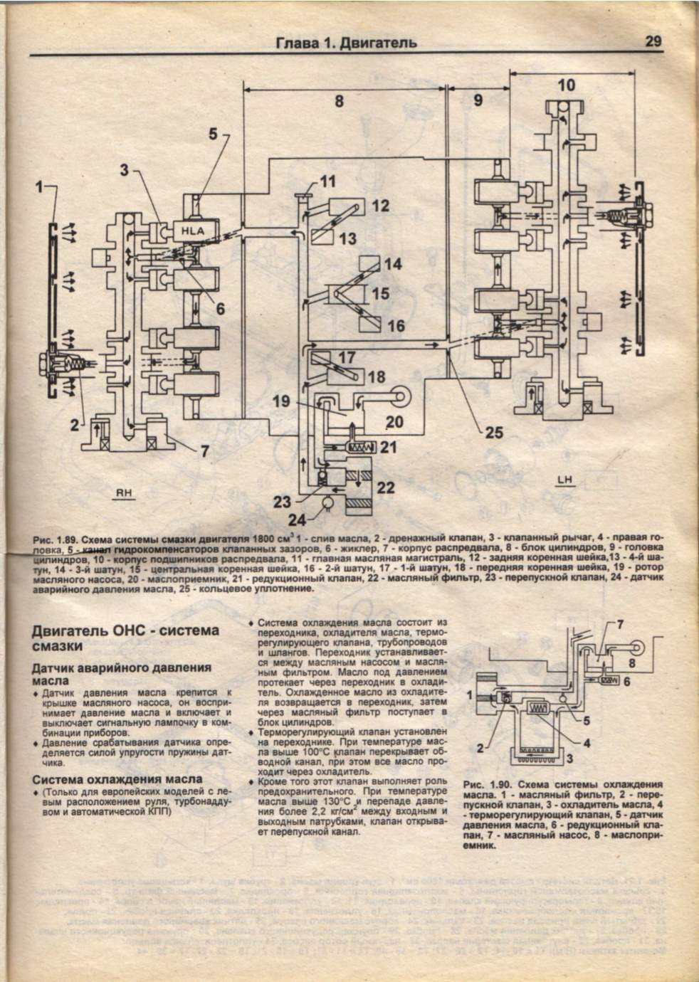

Полистал тут книжку...На ЕА82, оказывается, ставили маслорадиаторы штатно. Не все конечно, но некоторые экспортные варианты были.
Посмотрел на свой моторчик, обнаружил несколько заглушенных отверстий с резьбами...Наводит на некоторые мысли и зуд в руках...Что скажете?

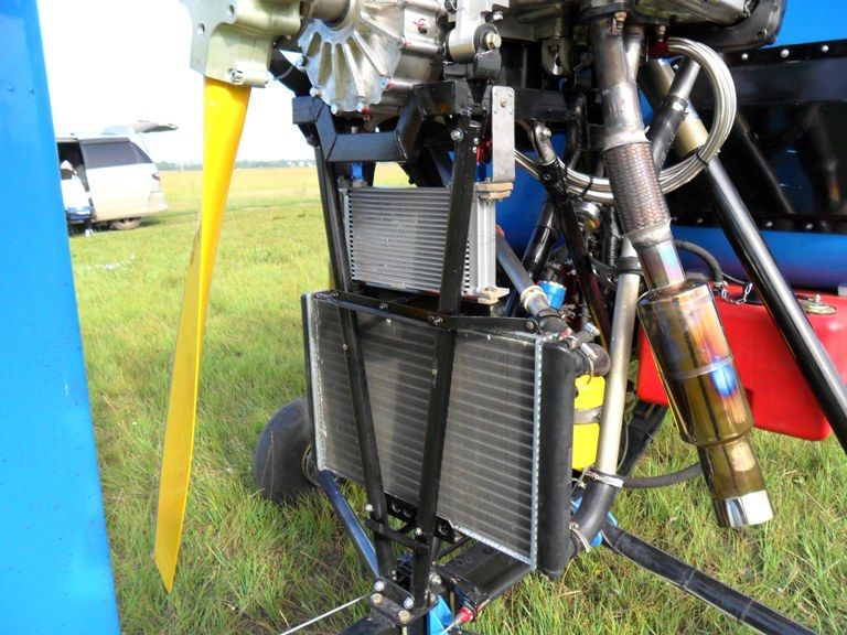

Думаю, в любом случае, установка маслорадиатора не помешает. Надо только ставить термостат.
http://ajstyle.ru/category/masljanoe-ohlazhdenie/offset15/
А то, мы зимой никак прогреть не могли двигатель  🙂

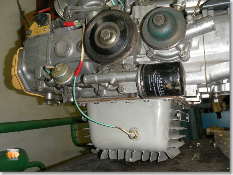

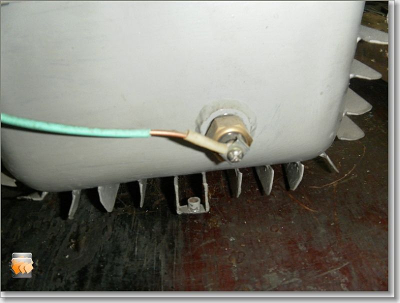

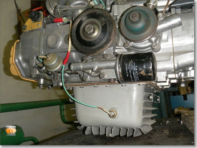

   Что то заглючил.  Смысл таков.

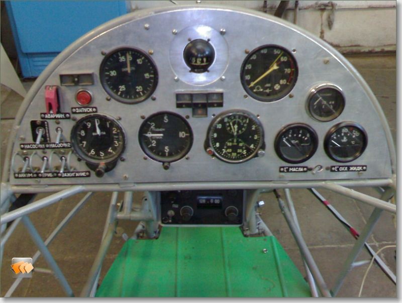

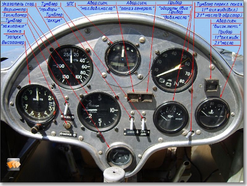

  На масленном потдоне навариваем рёбра охлождения и в вариваем резьбовой штуцер, куда вкручивается датчик температуры ОЖ.  На месте установки датчика давления, устанавливается тройник и на него ставится датчик давления масла и датчик минимального давления.  На проборной доске, рядом с указателем температуры ОЖ, устанавливается двух позиционный переключатель, на который заведены датчик температуры ОЖ и датчик температуры масла. Переключая его, мы всегда можем проконтролировать Т масла.   А чтобы летом масло хорошо охлаждалось, на маслянный потдон надевается кожух, а зимой вставляется заглушка.
Неплохо придумано. Эти Субарики хорошо держат режимы. Авот, например, Субару, EJ25, никак не желает обходиться без маслорадиатора.
Если внутри поддона тоже по возможности наварить рёбер, в добавок к наружным, то можно  сильно увеличить площадь охлаждения. Или это уже лишнее?
Ребра, в поддоне, сыграют роль не только доп охлаждения, а и ограничения перелива масла в стороны, при эволюциях ЛА, тем самым , обеспечивая непрерывность забора масла.
Да там уже есть перегородка против перелива а наваривать ещё проблематично.

Кстати по поводу субариков и остальных моторов тоже: на многих моторах стоят под маслофильтром теплообменники, стабилизирующие темп. масла. Это маслорадиаторы с тосолом во внешней рубашке. Холодное масло они нагревают, горячее охлаждают.
Так вот, очень часто эти теплообменники ставятса на одни машины, а на других их нет ( случай с субарями- один греется, другой нет), хотя внешне моторы одинаковы. и поставить такой теплообменник труда не составляет.
И это касается почти всех марок авто.
Иногда при этом требуется замена помпы и врезка штуцеров под тосол.
Спасибо, за подсказку по выбору масла! Отмечу, для себя. А вот, темплообменники, под маслофильтром, встречал только на 6-тицилиндровом EZ30. Придумано грамотно, но суть, примерно та же. Установить, без переделок, маслорадиатор, не составляет труда, да и лишним не будет. Только вот, надо ли при этом менять маслонасос на более производительный? Например, с турбовой Импрезы?

Для остальных моторов- нет, маслонасос менять не нужно.
