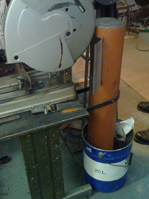

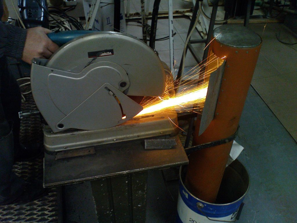

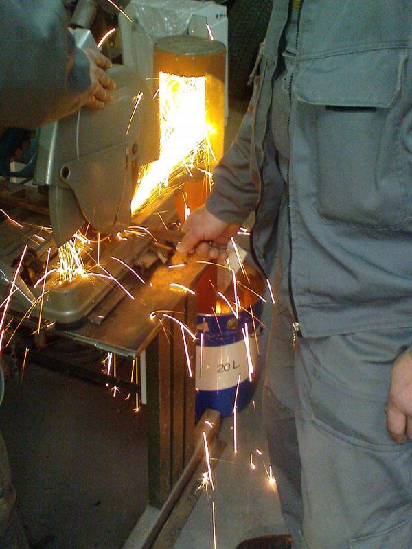

Некоторые усовершенствования для механизма по резке металла , препятствующие разлёту искр во время резки металла.
Вся пыли и стружка ссыпается сразу в ведро
