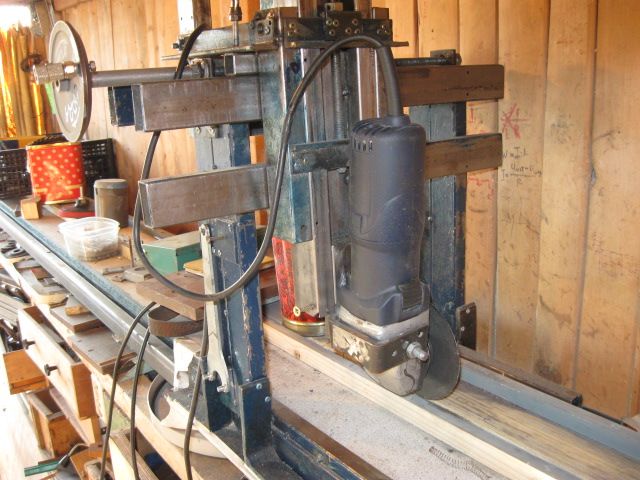

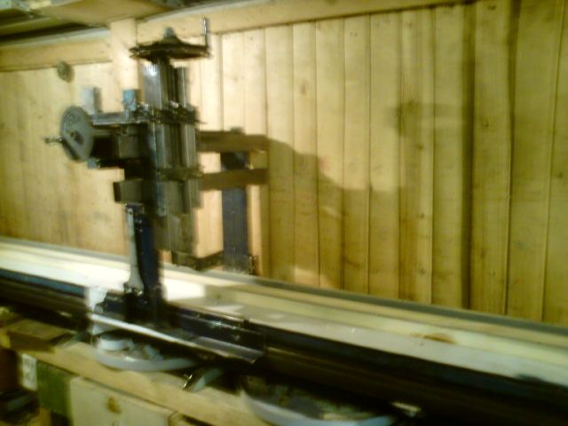

, на длинном верстаке подвижный портал с болгаркой (Ход 4200х200х70 мм).
Уважаемый, а нет ли фото? как сделано? :-? Давно мечтается чего нибудь подвижное сделать, типа такого для удобства:
