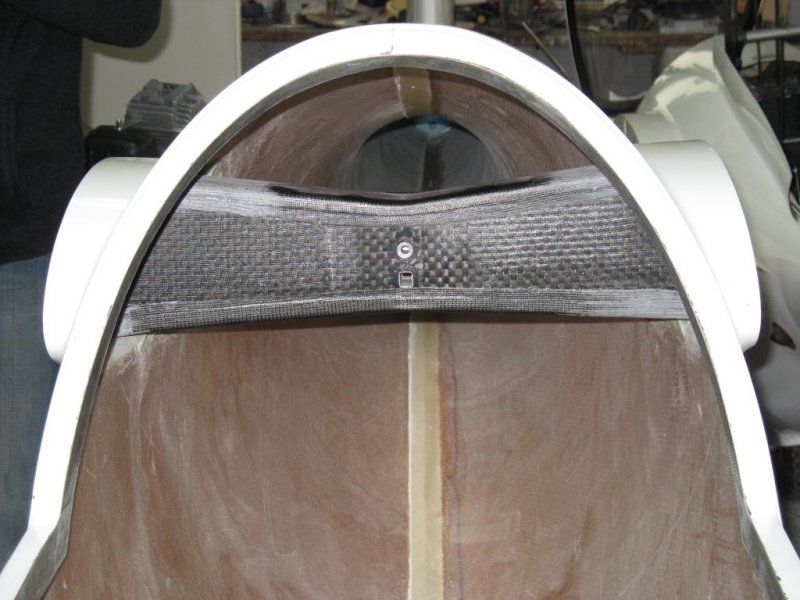

Купить Аксель я не потяну финансово, купить материалы и вложить свой труд и время это, для меня, реально.
-первый АКСЭЛЬ Зенон построил лично для себя и под себя
\планер 55кг и столько-же пилот\=но летали и товарищи по 70кг,уже с мотором 120см3...
=планерок вызвал восхищение\в 2006г.на слёте в Турби\=попросили построить ещё два,уже полноразмерные и под контролем Авиакомиссии.
один много летает\пилот авиалайнера\ а второму пристраивают
10кВт электропривод.
серьёзный пилот=серьёзный заказ=цельноугольный электромотопланер с маленьким снижением\0,5м/с\
и хорошим качеством для невысоких скоростей\для радости!\.
есть формы=наверно можно будет заказать киты\по крайней мере все пластики\=монтаж свой.
думаю,что это более надёжный и дешёвый путь чем самому осваивать технологию!

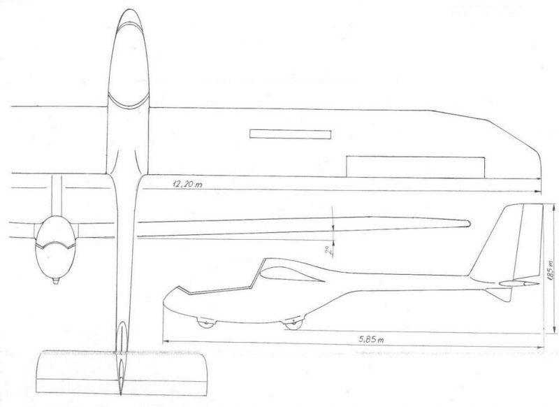

Да уж... Как грится мои мысли мои скакуны, чувствую зря они меня в сторону матрицы занесли.  :STUPID Блин, прям аж фильм вспомнился - МАТРИЦА.  :craZy
Побродил, посмотрел и понял, что крыло можно и нужно делать из пенопласта - сэндвич. Если Монераевское копировать, оно прямое, то вроде особых затыков не видится, даже для меня, чайника. Даже вакуум можно применить. Кто б ещё подсказал сколько слоёв и какой ткани ложить на сам сэндвич, на стойку и полки лонжерона да на нервюры. Ну ничего главное хоть понял ЧТО спрашивать, а у кого разберёмся позже.
Понравилось как на семинаре резали пенопласт "пилой", с нихромовой струной. Какая разумная, без провисания, длинна этой струны может быть ни кто не подскажет?
Вопрос по пенопласту, как он работает в сэндвиче, на стыке двух листов? Достаточно что он проклеен с обеих сторон стеклотканью, и крепость клеевого шва, между пенопластом, особой роли не имеет. Или клей для пенопласта нужен какой то специальный и крепости эпоксидки, для такого шва, не хватит? И стыковать, по любому, над нервюрой лучше или я ошибаюсь?
Ещё вопрос, по сэндвичу, в местах подклейки сэндвича, к набору, пенопласт сшлифовывается и внутренний слой стеклоткани подклеивается к наружному. Такое делается только в месте примыкания сэндвича к лонжерону или над нервюрами то же сшлифовывается? Если и над нервюрами то убираются сразу две поблемы - не нужно стараться делать пенопластовые заготовки максимально длинными и клей, на стыках пенопласта, перестаёт быть головной болью.
С кабиной то же подсмотрел как - пространственный каркас, с размером большим, истинного наружного, на запас обработки, выклеивать полосками пенопласта и шкурить изнутри по лекалам. Потом обклеить, может даже с вакуумом, и шкурить по лекалам с наружи и опять обклеивать. Потом обе половинки склеить. Вроде должно получиться, но нужно эту мысль ещё подумать.
Где бы ещё чертёжи планера надыбать, а ля  Monerai или Axel, ни у кого в загашнике, в цифровом виде, не завалялось чертежей, на похожий планер?
Да, и большое спасибо, всем откликнувшимся. :)
нервюр как правило нет. насчет лонжерона-верно
Вот  чертежи Монерая
http://www.monerai.com/Monerai%20CD/Monerai%20Drawings/Monerai%20S/MONERAI.pdf

чертежи Монерая
http://picasaweb.google.com/gazdazakopane/ProjektAxelSzybowiecUltralekki#
=я не видел чертежей АКСЭЛЬа,но мне кажется=намного проще...
