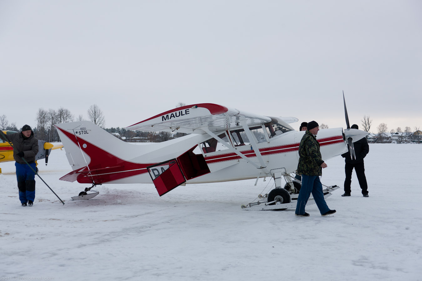

Maule на амфибийных лыжах полетел!

Да, лыжи ещё снег не видели.  Надеемся в ближайшее время услышать отчёт от хозяина Maule. Если погода позволит - он обещал прилететь на Волжанку.

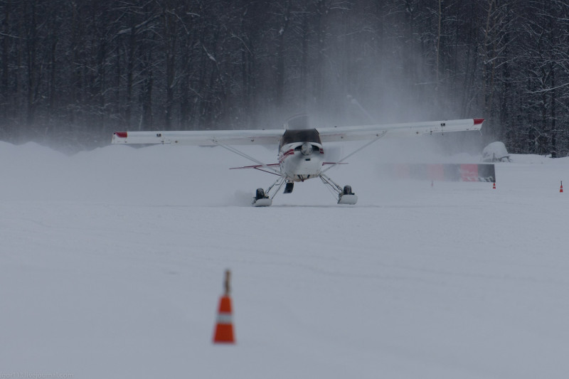

На прошлой неделе по просьбе владельца самолёта установили на лыжи тормоза. Пробежки и руления по целине и укатанному снегу показали их эффективность как для торможения так и для маневрирования. К сожалению, не взяли с собой ни фотоаппарат, ни камеру, просто голова была занята чисто техническими вопросами. Если удастся сделать видеролик, обязательно выложим.
На соседней ветке про самолёты Technam выражаются сомнения в проходимости лыж Datum по рыхлому снегу. На мой взгляд, сомнения несколько преувеличены. Наши лыжи имеют похожую конфигурацию, и их проходимость по целине вполне достаточная, у Datum, скорее всего, тоже. Также имеется достаточно примеров изготовления лыж похожей конструкции другими зарубежными производителями

Наши лыжи с тормозами можно установить и на самолёт с самоориентирующейся носовой стойкой. При рулении раздельное торможение на лыжах  обеспечивается при любой схеме шасси.
