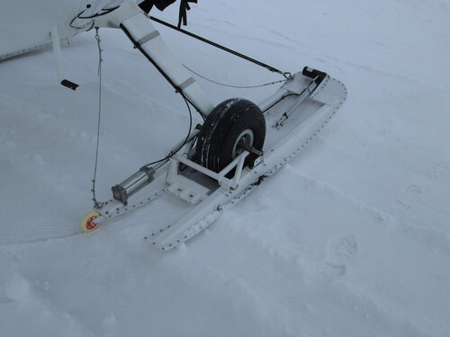

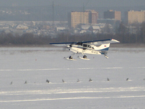

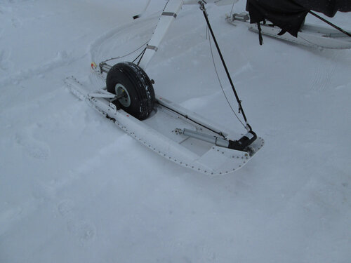

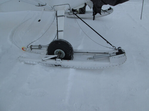

Тем временем в славном городе Пермь полетел очередной Maule на амфибийных лыжах производства "Авион"
Лыжи убирающиеся, с тормозами. Отлично показали себя на целине с почти метровым слоем снега.
Вот несколько фото:

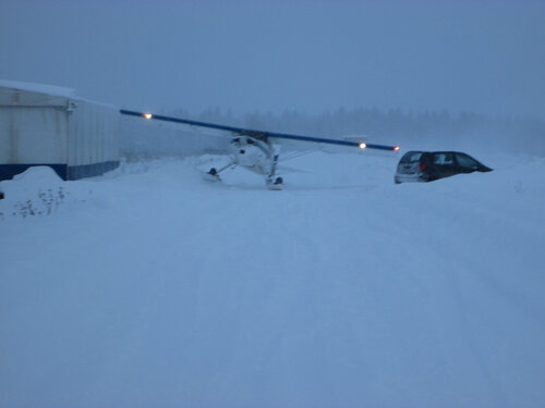

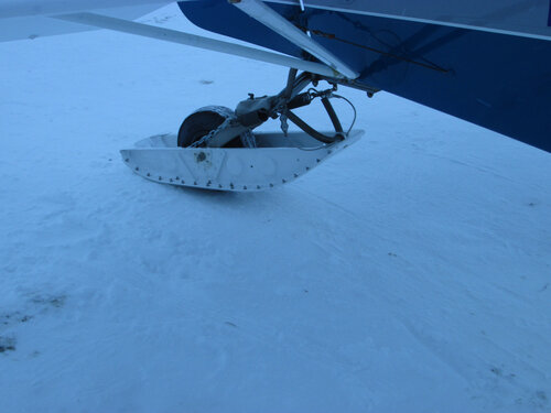

Зимний сезон в средней полосе практически закончен. Помимо Maule, в этот год мы опробовали наши лыжи ещё на двух типах самолётов - Helio Courier и Aviat Husky. Так уж получилось, что сейчас на одном аэродроме  базируется  три самолёта на амфибийных лыжах, в следующем сезоне, возможно, будет четыре.
