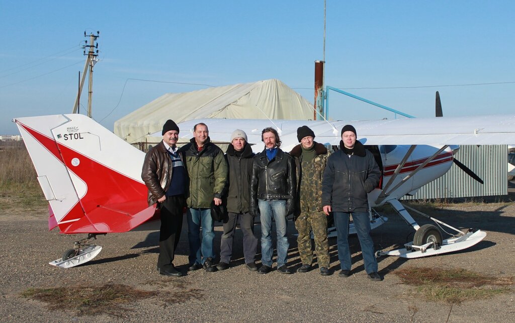

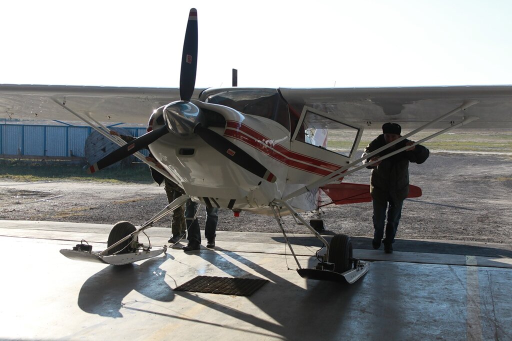

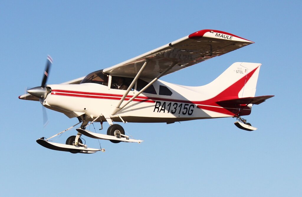

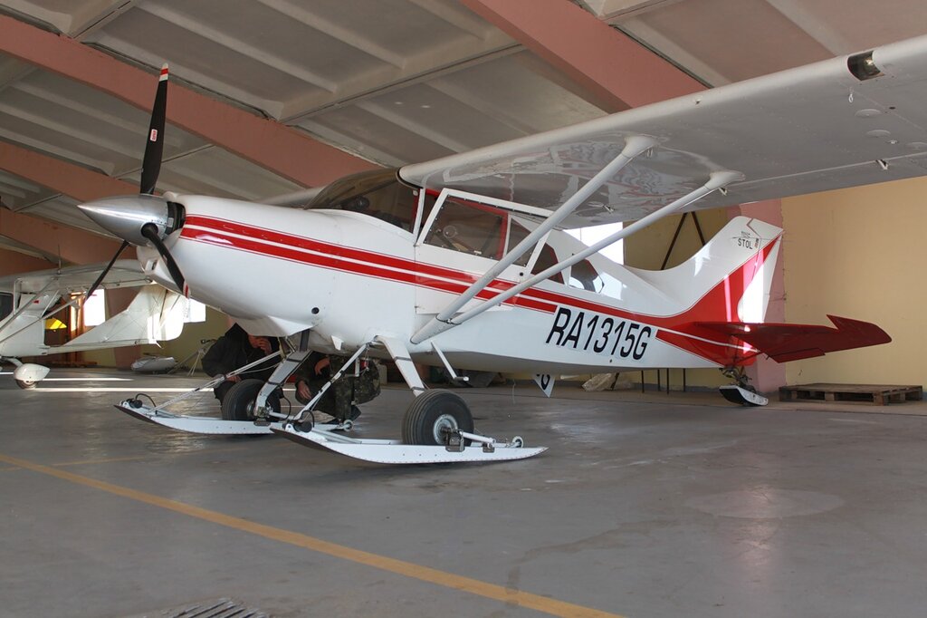

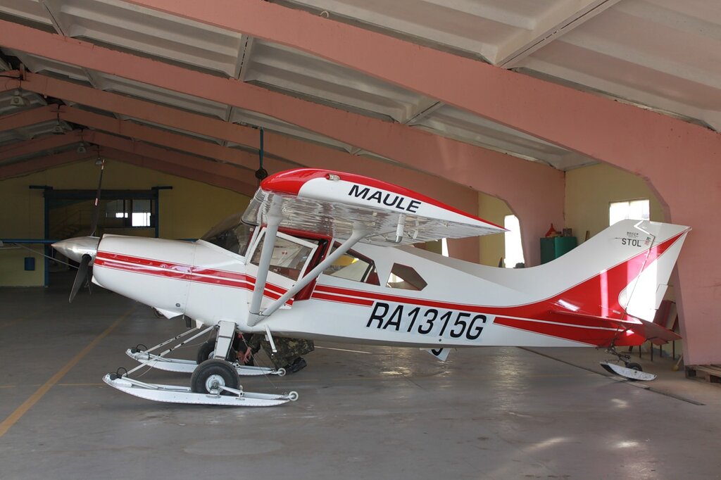

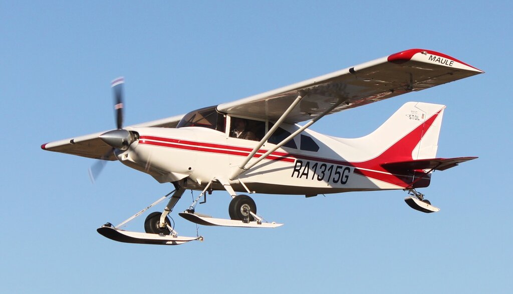

Не за горами зима, снег.  В преддверии зимнего сезона фирмой "АВИОН" были спроектированы и изготовлены уникальные амфибийные лыжи на самолёт Maule M-8 с аэродрома "Бабино" Нижегородской области.
Сегодня мы их успешно облетали! Выкладываю фото.
По результатам испытаний - скоростные характеристики Maule не изменились.
Лыжи спроектированы для возможности взлёта и посадки как на колёса, так и на лыжи.
Специальный электромеханизм позволяет "переобуваться"  и в полёте и на земле.
Расчётный взлётный вес ВС - 1500 кг.  Т.е. данные лыжи можно установить на Cessna-172, 182.
Также рассчитан облегчённый вариант лыж для ВС взлётным весом - 800 кг.  Для установки на Cessna-150, Piper Cub.
Зная, что многих будет интересовать цена данных лыж - скажу сразу комплект изготовленный фирмой АВИОН под аппарат взлётным весом 1500 кг составляет $8000. (Американские аналоги стоят около $15 000).
