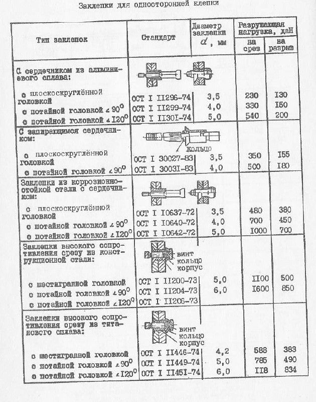

Вопрос знатокам, какой ОСТ у авиацинных вытяжных заклепок с плоской головкой, нужны 2.4x4mm, 2.4x7.5mm, 3.2x8mm и 3.2x11.5mm?

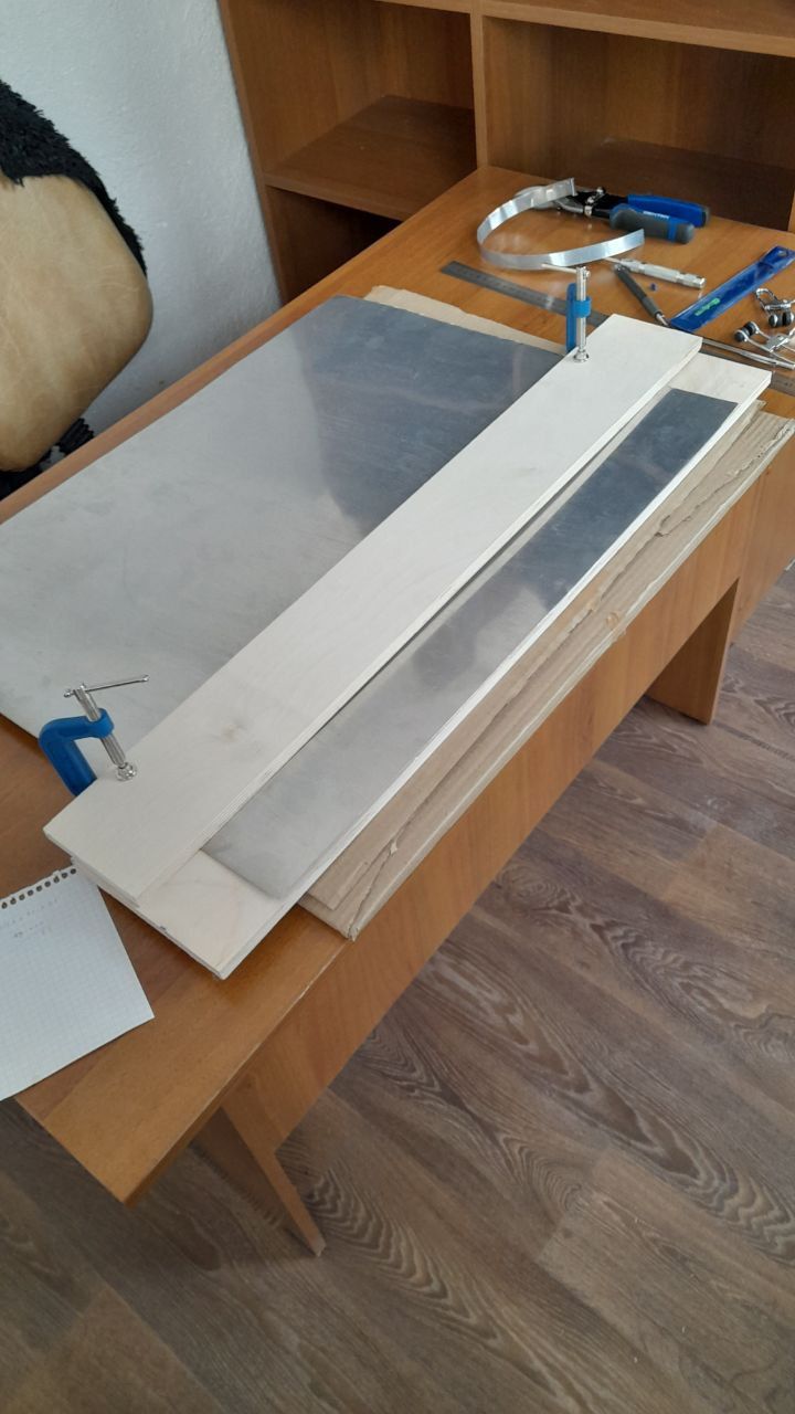

А начнем с нарезки листов (для шпонгоутов и не только).

VJ а если уж купили реальны чертежи то там наверняка все есть 1/1 которые можно завести в электронку и нарезать разом на лазере, стоит все сейчас не дорого , но потом станете просто все собирать и получать удовольствие.
нет желание перерисововать, чтоб потом бегать искать лазер....

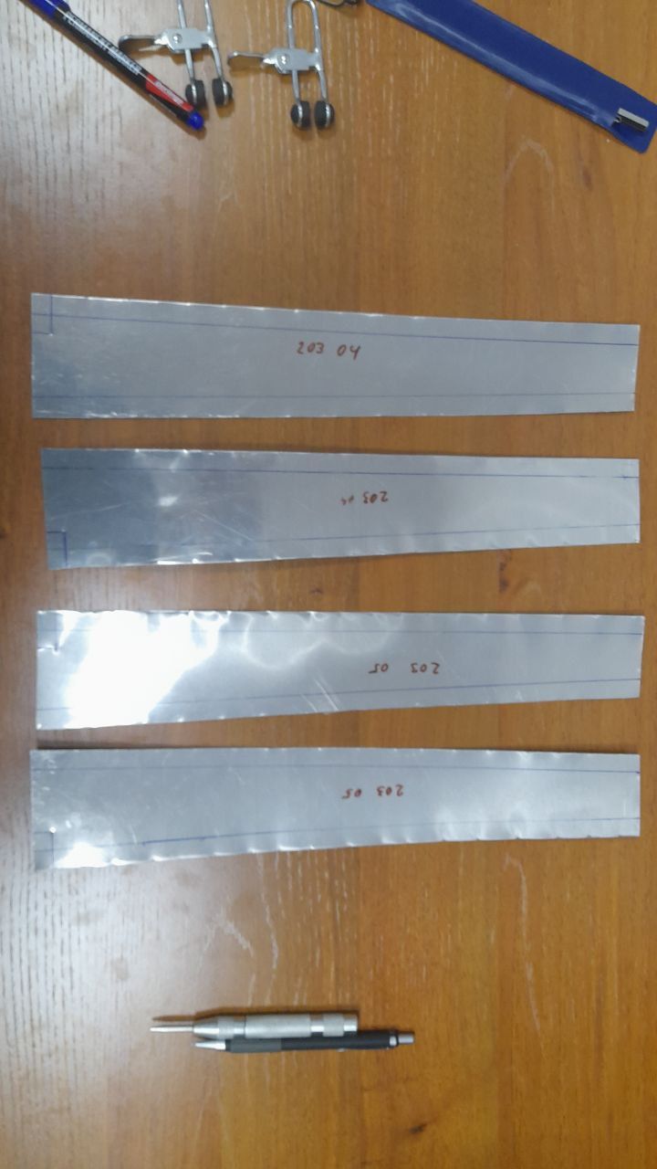

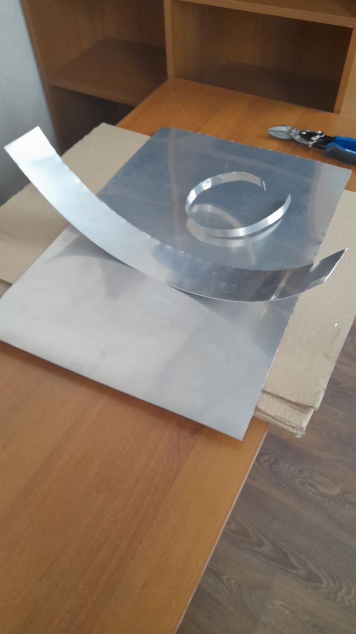

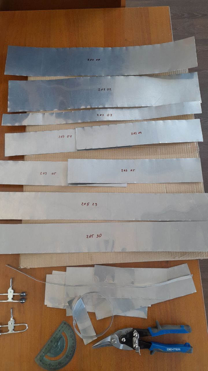

Все детали для шпангаутов из 0.5 Д16Т отрезаны и надписаны
Дальше работа по 3-му штангауту

Интересно было бы взглянуть на чертеж этого силового шпангоута, если не секрет. Ну насчёт лазерной резки все забито и даже было на форуме, впрочем дело ваше. Будем посмотреть .........

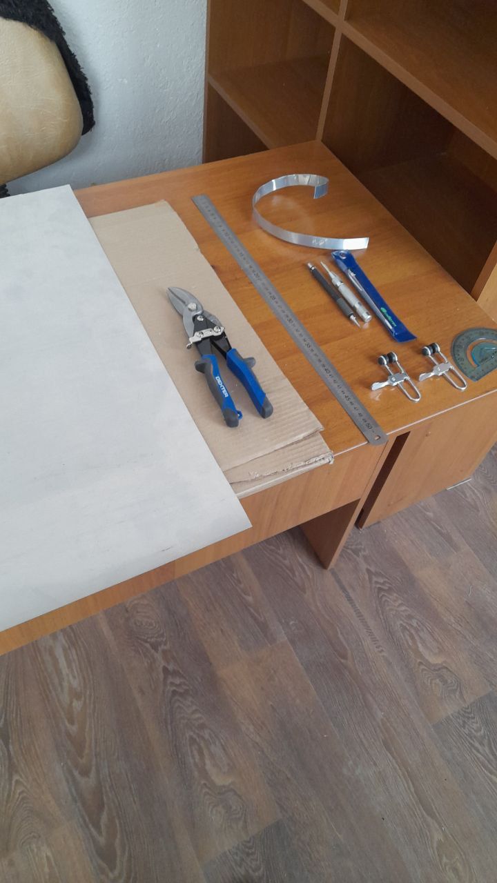

Ничего не понимаю....самолет вроде как деревянный???а при чем тут криво резаный дюраль?
З.Ы.Купите ножницы типа "пеликан"

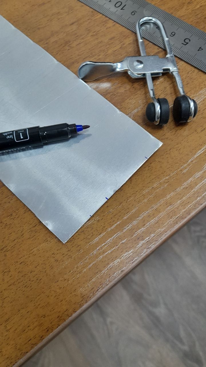

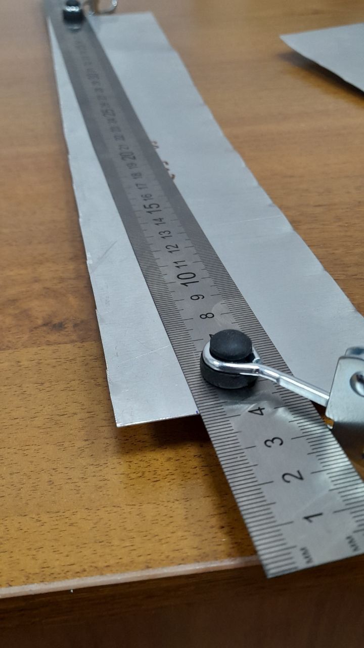

Я с металом листовым мало работаю, но было бы иметь такие на вооружение, можете ссылку прислать пожалуйста.
или выбрать
Зачем ему лазер там всего 3шп дюралевых.Самолет очень трудоемкий есть где то фото процесса постройки.Мужик писал 3600 часов работы.Обшитый фанерой да еще и покрыт стеклотканью.По мне кри кри чуть проще был.Хотя и там загогулин много.Автору только успехов, решимость уже есть. (y)
IgorSher
Я полностью верю Коломбану!
Ничего. Постепенно научится человек работать. Надо только подсказать маленькую тонкость в порезке металла. Когда ножницы режут, они растягивают и изгибают металл вдоль кромки реза. Чтобы избежать это, надо резать сначала с небольшим припуском, 6…10 мм. Затем этот припуск подрезать за два три прохода. Действительно, будет полезно купить ножницы с так называемой нижней губой (большой). Их надо разобрать. Зубчики аккуратно сточить, сохраняя острую кромку реза. И затем снова собрать. С уважением.
