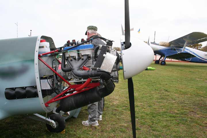

ME 109
Компоновка двигателя. Штатный радиатор Ротакса не влазил под капот. Применили два автомобильных.

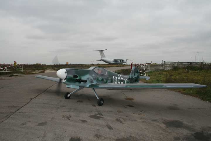

Еще :~~)
   А твой товарищ не молодость вспоминает? ..)).. (шучу,шучу)
   Крыло крепится как в модельке 1:72 масштабе..))
Судя по всему он почти серийного производства?
 Как решен узел уборки шасси?
Самолет почти серийный. Разработан в начале 90-х. Сертифицирован в 1992. Потом был перерыв в производстве. Оно было возобновлено два года назад. У этого самолета серийный №7. Узел уборки шасси попробую сфотографировать и вывесить на выходные.

Масштаб - вроде 75% по пересчету получилось. Материал - стекло, пенопласт, эпоксидка, дерево (местами. напр. стойки шасси). Об отличиях говорить не приходится - их много, скорее уместнее говорить о сходстве. В общем довольно точно повторяет контуры оригинала за исключением стоек шасси - они толсты получились за-за того, что материал-дерево. Хотелось бы увидеть на нем фонарь с переплетом. Некопийно - глянцевая краска и отсутствие свастики на киле (в европе за это - тюрьма  :-? ). В целом, издалека надо сильно присматриваться чтобы от оригинала отличить. Можно даже в кино снимать - разницу только специалист заметит.
Обычно пластиковые ЛА белыми или светлыми красками красят, особенно с  пенопластом. Зеленый камуфляж достаточно темная весчь. Как с температурой на солнышке бороться?

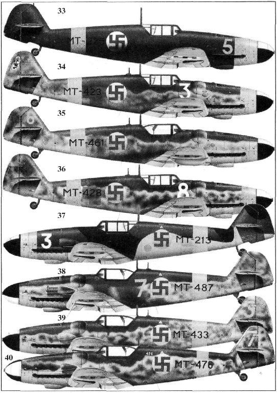

Переплет ему не нужен. На реплике сымитирован поздний вариант фонаря "улучшенного обзора и защиты" так называемый "фонарь Галланда" или "Эрла Хубе". Ставился с 1944 г. на Bf.109  модификации G6 наряду со старыми, и на все более поздние модификации. Так что товарищ Танго, твой друг немец уже небо рейха должен защищать на нем, а не по Украинам разлетывать ;D
Вот тут разница видна ранних (вернее средних) и поздних фонарей. Нижние 109-е как раз модификации G-6 с "шишками".

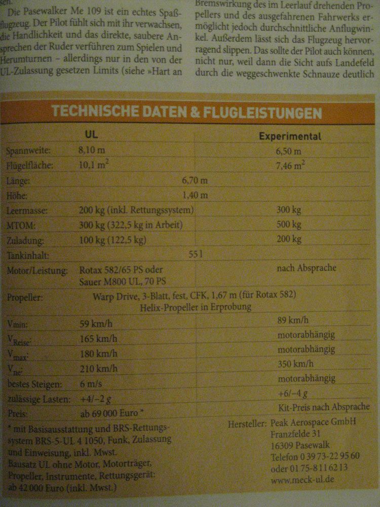

Масштаб у него 80%. Характеристики на картинке. Слева UL, справа Experimental. Вот их новый вебсайт: http://www.meck-ul.de/
Там картинки есть, характеристики. Подробный отчет с описанием летных характерстик и впечатления редакции можно найти в журнале Fliegermagazin, июнь 2007.
