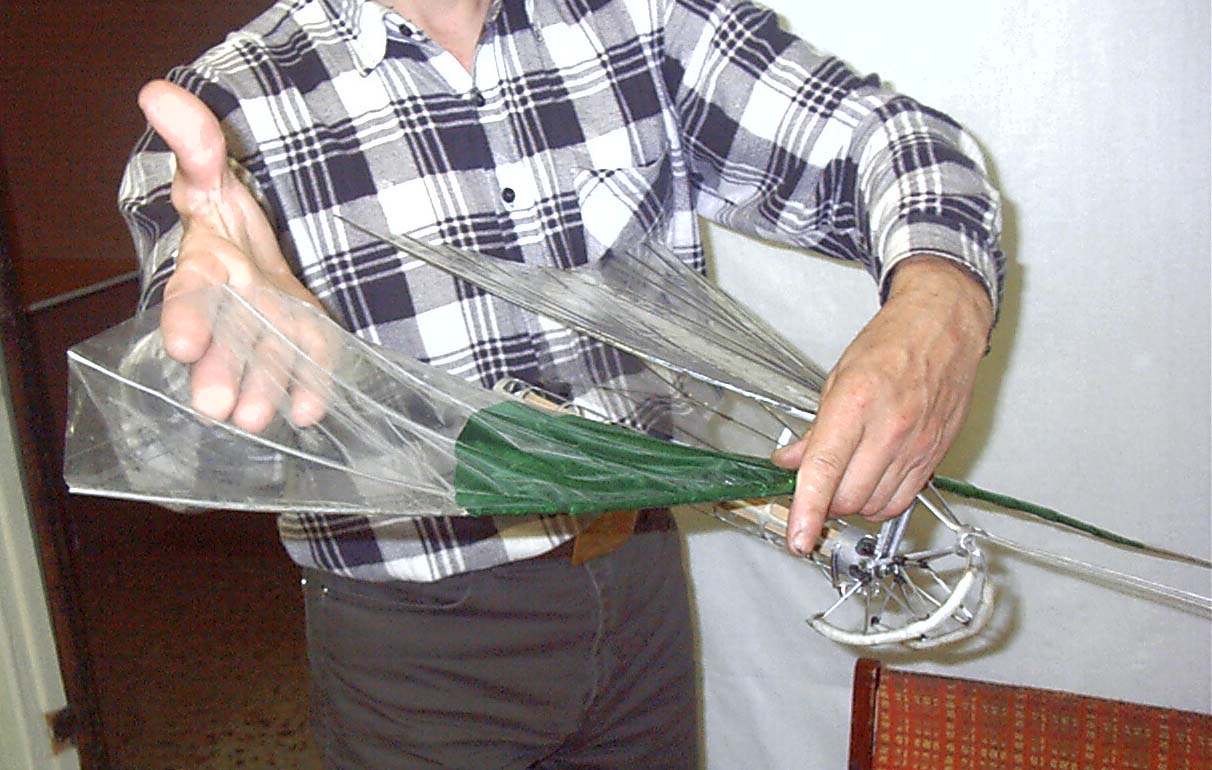

КШМ двигает ползун, в пазу которого ходят подшипники плечей лонжеронов. Лонжероны вращаются вдоль оси во втулках плечей. углы атаки определяются жесткостью резиновых муфт в корне лонжеронов. Муфты приклеены к лонжеронам а на плечи втугую насаживаются. Можно менять углы установки крыльев, и задать прямолинейный полёт или полёт по кругу. Хвост несущий. Наклоны по оси Х задают занос хвоста и так же влияют на направление полёта.
Интересная, ажурная конструкция, детали привода отливали или вытачивали и какой материал использовался. Интересно было бы узнать продолжительность и дальность полёта на резиномоторе.
Думаю, что делать ставку на работу жалюзи особо не стоит, по причинам указанным мной выше.
Дело в том, что основная фишка клапанного крыла в возможности производить взмах не меняя угол крыла и взлетать вертикально. И это как вы сказали делать ставку на работу жалюзи, основной принцип его работы. В общем проверим на модели. :)
Генрих давал ссылки видеоматериалов испытаний такого принципа на заре авиации в виде прыгающих зонтиков. Где то в этой ветке надо искать. Вам было бы полезно их посмотреть.
Детали привода выпиливал надфилем. Всё делалось вручную. Энергии хватало на 15 сек активного полёта дальее модель переходила в планирующий режим полёта.

Кстати во время замеров показаний крыла было подмечено, что с увеличением скорости больше 5 м/с происходит скачкообразное увеличение-уменьшение показаний динамометра с 2  до 3 нютон и обратно. Появление нестационарных явлений хотя до этого увеличение показаний было линейно.
argentavis
Я люблю строить махолёты!
Конечно нестационарных :). Вы ведь, как я понимаю, эти замеры не в аэродинамической трубе делали, а на бегу. Вероятнее всего, это возмущения вызванные движением вашего тела.
Но даже в ламинарном потоке обтекание плоской пластины может происходить в пульсирующем режиме, потому что на задней поверхности образуются и сходят вихри. Их взаимодействие с пластиной (особенно когда она подвешена на пружине динамометра) приводит в раскачке системы. Вы наблюдали когда нибудь колеблющуюся травинку в медленно текущей воде ручья?

Возможно, но раскачки самого крыла не было. Замеры производились  дома, на небольшой штанге вращал подвешенное на динамометре  крыло. Имея радиус разворота и замерив время  полного круга вычислил скорость потока воздуха. Есть и самодельная аэродинамическая труба, правда она в законсервированном на зиму виде, да и на морозе мёрзнуть не охота.

Чем ни радиальный взмах, правда радиус  вращения поболее да и вычислить скорость потока легче. Радиус вращения был 0,956 м при этом полный круг равен 6 метрам по средней  линии крыла. По мне так  этот метод лучше чем бегать производя воздушные возмущения за собой :).
argentavis
0.956 умножаем на число пи, 3.14 получаем длину окружности 3м.
Лучше уж сбрасывать с какой нибудь высоты с грузиком на стропах как парашютик с закрытыми и открытыми жалюзи как предлагает  henryk. Известна высота сила тяжести и время падения. Результаты можно вычислить с гораздо большей точностью, чем при круговом движении где значительную погрешность даёт центробежная сила и возмущения воздуха вызваные таким движением в замкнутом пространстве.
