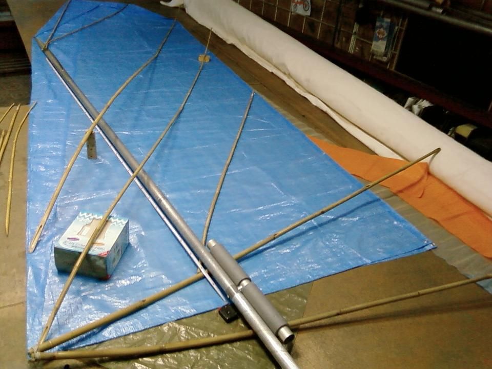

тенты из 3-слойной полиэтиленовой плёнки 40-110 г/м2
Тяжеловато будет! Да и шить не желательно, возни будет слишком много, каждую нервюру на пере пришивать. 35 перьев больших вместе с хвостовыми и штук 50 мелких на покрытие крыльев.

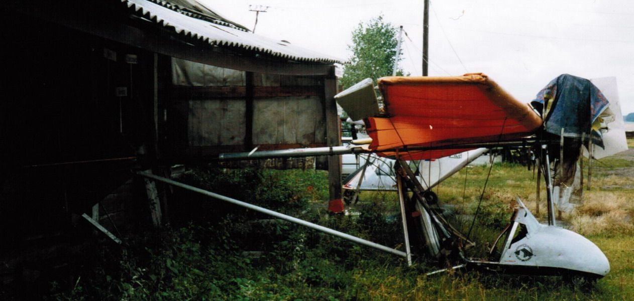

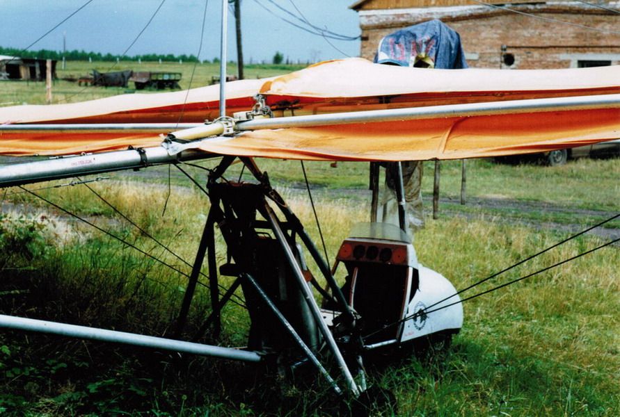

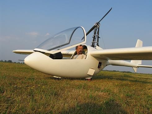

По этому принципу спроектировано крыло  гриф25 мдп радуга - конструктор профессор Коваленко Г.Д. Красноярск.
Вот кстати и его самолетик с подобным крылом, судьба неизвестна.

У меня есть книга написанная Коваленко Г.Д. подареная лично по этому крылу с так называемой отрывной оболочкой, но нет сканера чтоб её выложить, с разрешения автора конечно, для всеобщего обозрения, в ней всё подробно расписано. При встрече узнаю как можно с ним связаться. А крыло ведёт себя отлично, вихрь делает своё дело. Сам автор говорил что создавал его (ещё в80-х) для максимальной безопасности
