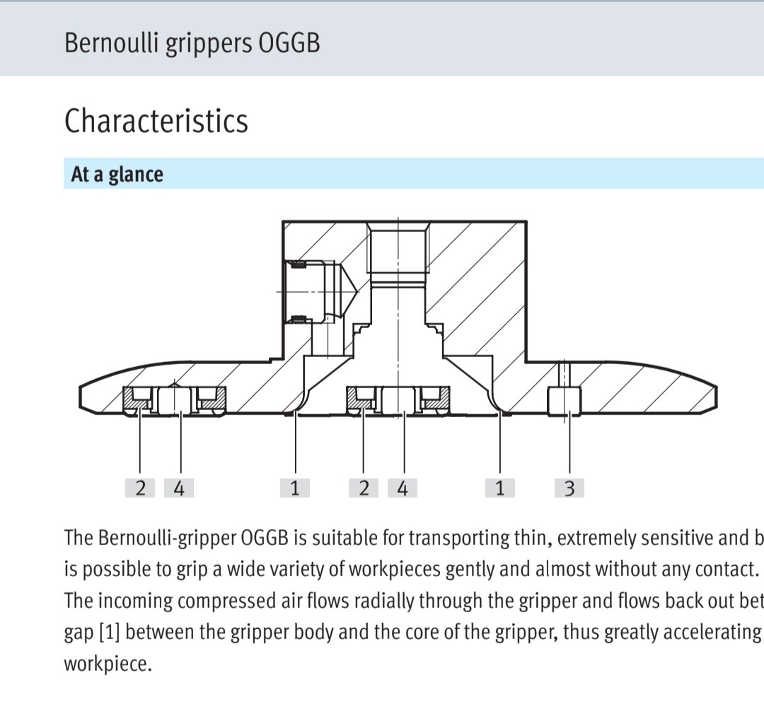

Я в #934 ссылку на промышленное устройство дал. Там как раз дуют воздухом вдоль неизогнутых листочков, пластинок и прочих хрупких плоских предметов, которые требуется поднять/перенести с минимальным контактом. Все именно так, как ты требуешь.
В #941 приведена грубая схема работы. Если сможешь ее понять — объясни принцип работы своей импульсной теорией и эквивалентным скосом, которых там нет.

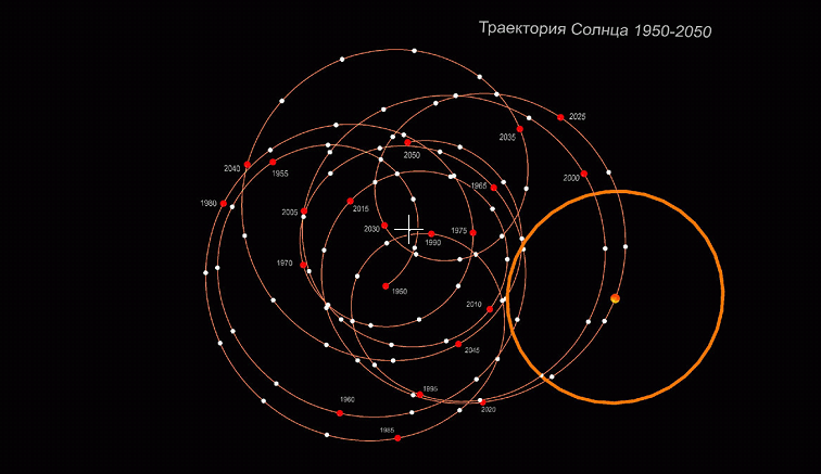

Для тех знатоков арифметики, кто остался в своем развитии в прошлом веке.
"На первом прилагаемом рисунке показана расчетная траектория Солнца за 100 лет с учетом взаимного гравитационного влияния всех планет. Диаметр Солнца схематически изображен желтой окружностью, а неподвижный барицентр крестиком. Положение Солнца на рисунке примерно соответствует апрелю 2022 года. Средняя скорость движения Солнца около 12.6 м/сек (скорость велосипедиста)."
Какое решение Вы примите, хоронить искривление пространство от Эйнштейна или Вы сами заново пересчитаете путь движения Солнца относительно барицентра ?

Про катушку с листком бумаги вы, разумеется, никогда не слышали, и про промышленные устройства для бесконтактного перемещения под названием "Бернуллиев захват"-- ни сном ни духом.
То, что поверхности - плоские, не означает, что воздух проходящий над ними - тоже "плоский". Движение воздуха, в общем случае, ЧАСТО, не совпадает с геометрией поверхности. На обтекании крыла, и при обтекании поверхности под углом (например обдув "в лоб" кирпича или цилиндра "с торца"), это легко заметно.
Воздух движется не эквидистантно твердой поверхности. Т.е. "под углом" к ней. А если воздух, при этом, ускоряется/замедляется-тут и получается...СИЛА , ма-а-а-а-ленькая, но поперек поверхности, а не поперек направления движения воздуха.
То есть вы не вникали, что выпускные сопла, через которые подаётся воздух, придают ему плоское и строго горизонтальное направление. Кирпич с торца и все остальное "под углом" тут совершенно не в тему.

Анатоль, вы непроходимый гений. Смотрите внимательно pdf файл ссылку на который я дал ранее.
Можете убедиться подув вдоль одного не изогнутого листочка.
Собеседник форменный адиёт, если не видит, как в устройстве направляют ускоренный воздух вдоль одного неизогнутого листочка, одной неизогнутой пластинки и тд. .
С чего бы? Нет там ничего плоского и горизонтального.
Там примерно так (почти час рисовал, больше такого подвига, от меня не дождетесь 😉 ):
Без масштаба
1- сплошной поток 150 м/с
2-сужение потока
3-критическое сечение 340 м/с
4-сверхкритическое расширение, более 340 м/с. Под нижней голубой линией, давление ниже атмосферного, там где ось пересекается с деталью давление-ноль.
... а снизу на деталь-атмосферное давит вверх.
Аналог: сопло РД с центральным телом и внешним расширением.

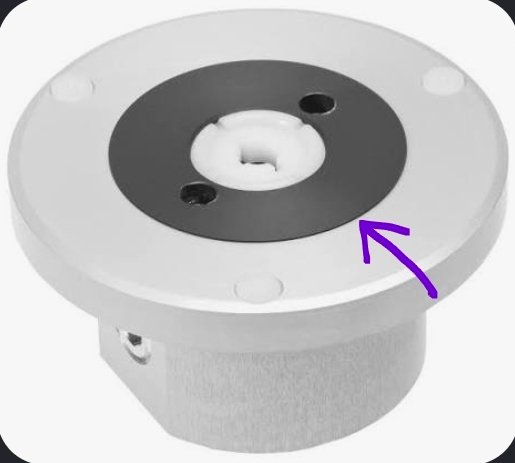

Вот разрез. Сопло-щель, наравляющее весь центральный вертикальный поток в горизонтальный обозначено цифрой 1.
Стрелкой показано именно это кольцевое щель-сопло.
