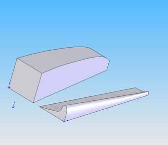

Но вот по площади крыла эта самая нагрузка раскладывается неравномерно. Причем как по размаху, с уменьшением от корня к концу консоли, так и по хорде, от скачка на передней четвертушке (где фактически умещается половина мак. значения), к 0 на задней кромке.
Картинки вышли кривые, но более менее с визуализацией распределения.
В идеале надо сделать крыло в натуре, продуть в трубе с определение реальной картины давления конкретной конструкции. Но так не делают, т.к. значительно проще и достаточно просто взять готовые продувки подобных крыльев, сделанные другими и не париться. Во первых при изгибе крыла и расчете лонжерона все равно определяющим фактором является размах крыла, а особо точное определение нагрузок на нервюры вообще никому не надо. Кто не верит, может подсчитать сам конечный результат сечения  😱
По размаху распределение имеющихся из расчета кг  зависит от формы крыла в плане (прямоугольник одно, трапеции с разными сужениями совсем другие) и крутки крыла. Если крыло без крутки, берут табличные данные (по которым строят графики распределения нагрузки по размаху) . Если есть крутка, то к этому графику прибавляется еще один, который собственно эту крутку учитывает.
Но если есть желание строить крыло с круткой, значит человек уже имеет достаточно знаний и понятий, что к чему.
