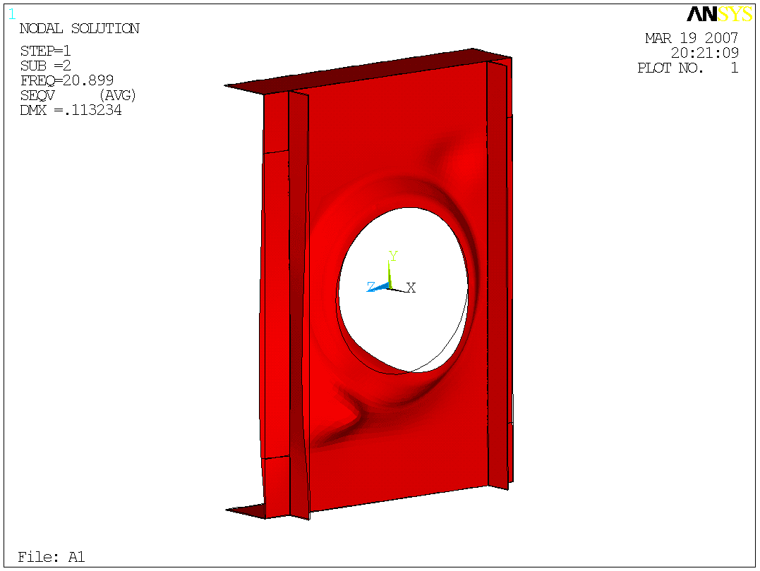

Однако, ответ на вопрос нашёлся. Задачи, связанные с устойчивосью, хорошо решаются в ANSYSе (признаюсь -  я этого не знал). Я сам не волшебник в этом деле, но мне один Умный Человек помог. Тэстовая задача - потеря устойчивости плоской пластиной от чистого сдвига сошлась с аналитическим решением до третьего знака. Для пластины с отбортованным отверстием критическая нагрузка потери устойчивости оказалась по сравнению с плоской выше на 40%, но пластика начинается несколько раньше (по расчёту). Здесь не всё понятно, как руки дойдут, сделаю фрагмент клетки в металле и потяну на разрывной машине. А пока было бы интересно познакомиться с теми, кто считает в ANSYSе авивционные конструкции для обмена опытом.

C МКЭ не работаю, но интересно как моделировалась стенка? Как оболочка? И плоская пластинка, с отверстием?

Стенку я смоделировал в Солиде в виде набора поверхностей, причём каждый элемент, включая тороиды радиусов перехода плоскости в конус, в виде отдельного тела поверхности. Сшивка и придание толщины - уже в Ансисе, поверхности преобразуются в оболочки. Сделано допущение, что элементы, соединённые внахлёст, растут вширь от одной поверхности. Сначала я сделал полностью фрагмент клетки лонжерона с полками и стойками, но оказалось, что полки приняли на себя значительную часть перерезывающей силы и сходимости с аналитическим расчётом не получилось (считал не я, а Умный Человек). Тогда мы попробовали оставить оставить одну стенку (с отверстием и без), и смоделировать чистый сдвиг. С потерей устойчивости всё получилось чётко, а вот картина напряжений мне пока непонятна.
Сейчас вынужден взять тайм-аут: лето приближается, летоплан надо шаманить. Планирую продолжить осенью, если интересно, о результах доложу. Перспективы вижу огромные: можно всю самолётку обсчитать детально, мясо вылизать, получится конфетка.
Что-то картинка с результатом не прицепляется, видно компутерной грамотности не хватат!

Хоть какие-нибудь перспективы можно увидеть лишь научившись правильно оценивать результаты расчетов:например,что дает приведенная красная картинка сама по себе - какие выводы я должен сделать,увидев такую?Попробовав произвести разбиение на конечные элементы разными способами и получив в корне отличающиеся результаты расчетов,какому из них отдать предпочтение?

Для оценки результатов расчётов по МКЭ вижу два метода:
1) прогон тэстовых задачь, имеющих аналитическое решение, и сравнение результатов этих решений (что было сделано для случая плоской пластины с шарнирно-опёртыми краями),
2) испытания на разрушение фрагментов конструкции и сравнение результатов испытаний и расчётов (эти фрагменты всё равно придётся делать для отработки технологии).
Применение МКЭ, конечно, не исключает применения аналитических методов ("пить мы будем, но курить - не бросим!").
Кстати, возникает вопрос: во всех НЛГ присутствуют два основных требования к прочности: а) неразрушение при расчётных нагрузках в течении короткого времени (3 с.), б) отсутствие заметных остатачных деформаций при эксплуатационных нагрузках (вероятно: в пределах 0,2%). Означает ли это, что расчёт должен быть повторён дважды (для расчётных и эксплуатационных нагрузок, что, насколько я в курсе, никто не делает) или отсутствие пластики при эксплуатационных нагрузках подразумевается по умолчанию при выполнении п."а" с заданными коэффициентами запаса?
P.S. Красную картинку показал как иллюстрацию возможностей АNSYSа по расчёту формы потери устойчивости.
