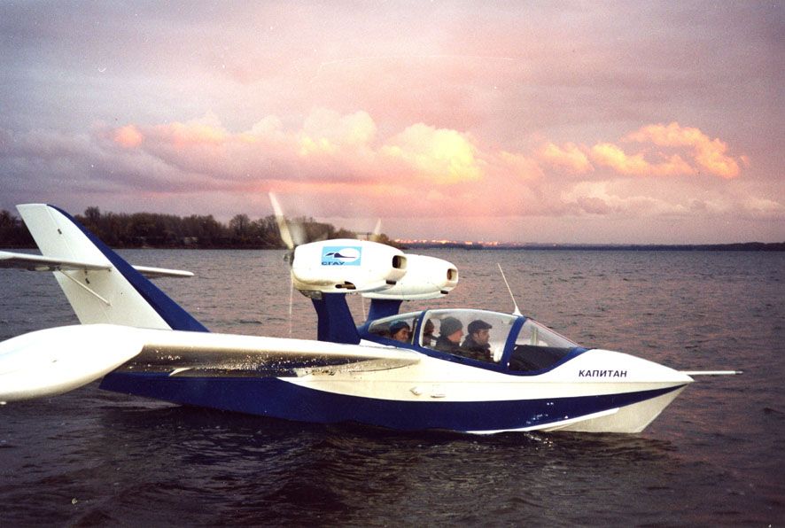

2. Считаете, что коэффициент 3,0 неоправдвно завышен? Возможно. Но, в чем я полностью согласен с ВПК, при грамотном проектировании прирост массы составит 1,5...3,0 кг, что сопоставимо с плотным обедом пилота. Зато - полная уверенность в прочности аэроплана, притом многие годы...
По моему опыту конструирования. Самолетику, приведенному ниже на фото, уже 12 лет - и он прекрасно работает, летает на Тамани. И хотя у меня была возможность вылизывать конструкцию до звона (Аэрокосмический университет, вычислительный центр, прочнисты - да я и сам прочнист по подготовке) я этого делать не стал. И применил тот самый завышенный коэффициент 3,0 там, где надо (корневые сечения полок, оси стяжки крыльев, пилоны двигателей, рама кабины, подкосы стабилизатора). И получился он весьма легкий - с Хиртами весил всего 640 кг - что для четырехместной лодки такой схемы (макс. взлетный вес 1350, максимальная допустимая скорость 250) немного.
    79,8 КБ · Просмотры: 242
