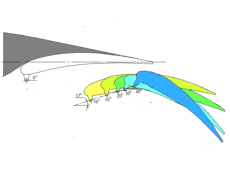

Уважаемые авиаторы,позвольте обратиться за советом. Проектируя крыло с профилем серии GA(W), столкнулся с некоторой трудностью относительно механизации закрылка, а именно:
NASA рекомендует довольно замысловатую траекторию выдвижения закрылка, вероятно это необходимо для выдерживания щели? В принципе задача решаемая, но лично я нигде не видел такой механизации, обычно закрылок движется по радиальной траектории. Лётная братия, с которой я знаком, советует не заморачиваться, вот я и рискнул обратиться к вам за советом. Для ясности вопроса прикрепляю эскиз. Сразу прошу прощения за качество.
Что скажите, какие есть мнения?
    10 КБ · Просмотры: 288

Уважаемый Andrey12, спасибо за участие, но дело не в самом механизме привода закрылка, а в концепции применения этих механизмов. Хочется понять, стоит ли "городить огород" если, как Вы пишите:[edit]есть и попроще механика[/edit]
Это не рекомендации, а результаты продувок - вариации на "тему". Таких вариаций по этому профилю в НАСА несколько штук - есть из чего выбирать... Кстати, обратите внимание по продувкам с элероном (простым - щелевым закрылком), Су - что-то около 3, но зато механизм проще.
Уважаемый eriski, Результат продувок и есть рекомендация к применению как наилучший вариант. Я знаком с тремя вариантами, принцип построения траектории у них одинаковый.

Речь не о том, что бы делать лучше или хуже, делать нужно всегда хорошо. Попробую сформулировать свой вопрос иначе:
Сколько желательно иметь фиксированных точек положения закрылка? В моём варианте NASA предлагает аж 7 точек, у ТУ-шек их 5, в малой авиации, насколько я знаю, их всего 3, углы отклонения тоже у всех разные. Нужен ли для СЛА угол, например 10[ch186], каков критерий вычисления углов, или их получают только в результате продувок? На чём остановиться?
На вскидку: 5- 10 -15 -20 -30 -40 град. При 40-ка, закрылок больше работает как тормозной. Для СЛА хватит и до 30

Как я успел заметить, строители СЛА  не заморачиваются сложными механизмами, т. к тема не вызвала интереса. Наверно это и правильно - чем проще, тем надёжнее. Для себя решил: всё- таки попробовать сконструировать механизм, позволяющий получить необходимую траекторию закрылка, испытать и уже тогда делать выводы. Жаль что некому вразумить, вот если бы кто-то из спецов отозвался.
