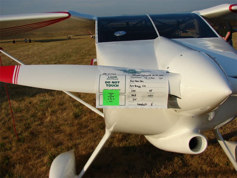

Все верно вот :
Двигатель 160л.с.
Посадочная 55миль(90км/ч), масксимальная 200 миль(320км/ч)
Вес пустого 868, максимальный 1550 фунтов

Все верно вот :
Двигатель 160л.с.
320* (100/160)^0.3333=273.6 есть еще вопросы?

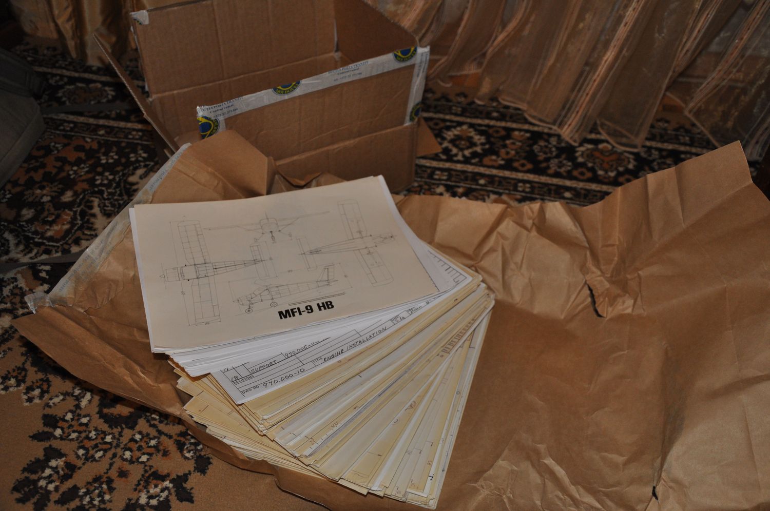

Продолжение  🙂
Приехала документация, 3,5 кг, кто как а я на на новый год работу имею  😀

_Alex_, язаинтерисоввлся данным самолетом прочитав данную ветку. Просмотрел интернет, почитал информацию (правда со шведским слабовато :-[).
Вы получили чертежи. Можно ли поинтерисоваться о возможности их приобретения для самостоятельной постройки?
