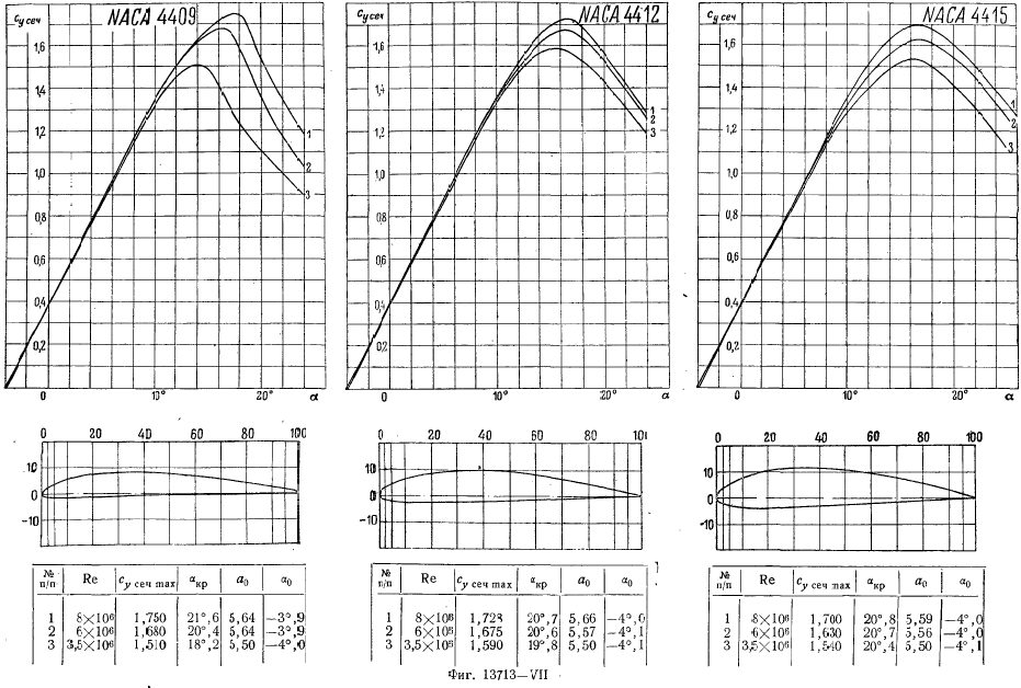

Скажем так, есть вас прямоугольное крыло без крутки с профилем скажем  NACA 4412. Что бы получить примерно такой же характер срыва на прямоугольном крыле с профилем NACA23012 без крутки крыла не обойтись.

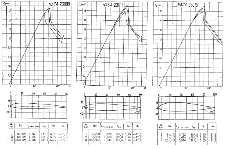

из-за отсутсвия данных по 8,5% профилю посмотрим на 9%
сравнивая кривые трудно согласиться. Если сюда пририсовать еще 18, 21 и 24% профили то тенденция будет видна очевидно. Радиус носика у этих профилей прямо пропорциональна квадрату относительной толщины профиля. Чем тоньше профиль тем меньше радиус и резче срыв. Конечно многое еще зависит от формы средней линии профиля, но в нашем случае можно сказать что она одинаковая, так как одна и та же серия.
    67,9 КБ · Просмотры: 214
    49,9 КБ · Просмотры: 184

А так 230-я серия имеет помимо одного упомянутого мною минуса, с которым можно сжиться, имеет много плюсов:
1) Это наверное один из саммых иследованых аэродинамических профилей в мире.
2)
дает большое отношение Сумах/Схрmin
3)
4)большой Су мах профиля - один из самых высоконесущих.
5)удачная форма профиля позволяет, при определенном подходе, сэкономить на технологической оснастке и быть дуракоустойчивой 😉.
6)форма профиля вполне благоприятствует двух-лонжеронной компоновке, давая при этом приличное пространство для размещения груза (топлива) между лонжеронами.
Характеристики срыва серий 230 и 430 таке приемлемы для высокоплана с прямым крылом, как и у четырехзначных серий. Крутой спад Су после максимума в такой конфигурации никак не отражается на поведении самолета на больших углах атаки.  Геометрическая при этом бывает в пределах 1-2 градуса. а если есть небольшая отрицательная стреловидность по линии четвертей хорд, то вполне может быть нулевая. Положение максимальной кривизны у серий 230 и 430 - на 15% хорды и она не влияет на продольный момент при любом своем значении. Отклонение носка вниз относительно этой жеили близкой к ней точки дает возрастание критического угла атаки, а вместе с ним и Сумах и ослабление зависимости Сумах от Re. Дополнительным фактором,фиксирующим начало срыва в корне и замедляющим его распространение к концам является корневой вырез, сокращающий хорду, в данном случае, на передней кромке. Его недостаток- понижение Сумах всего самолета, но таковой результат всегда неизбежен, когда создают опережающий срыв в корне любыми способами.
