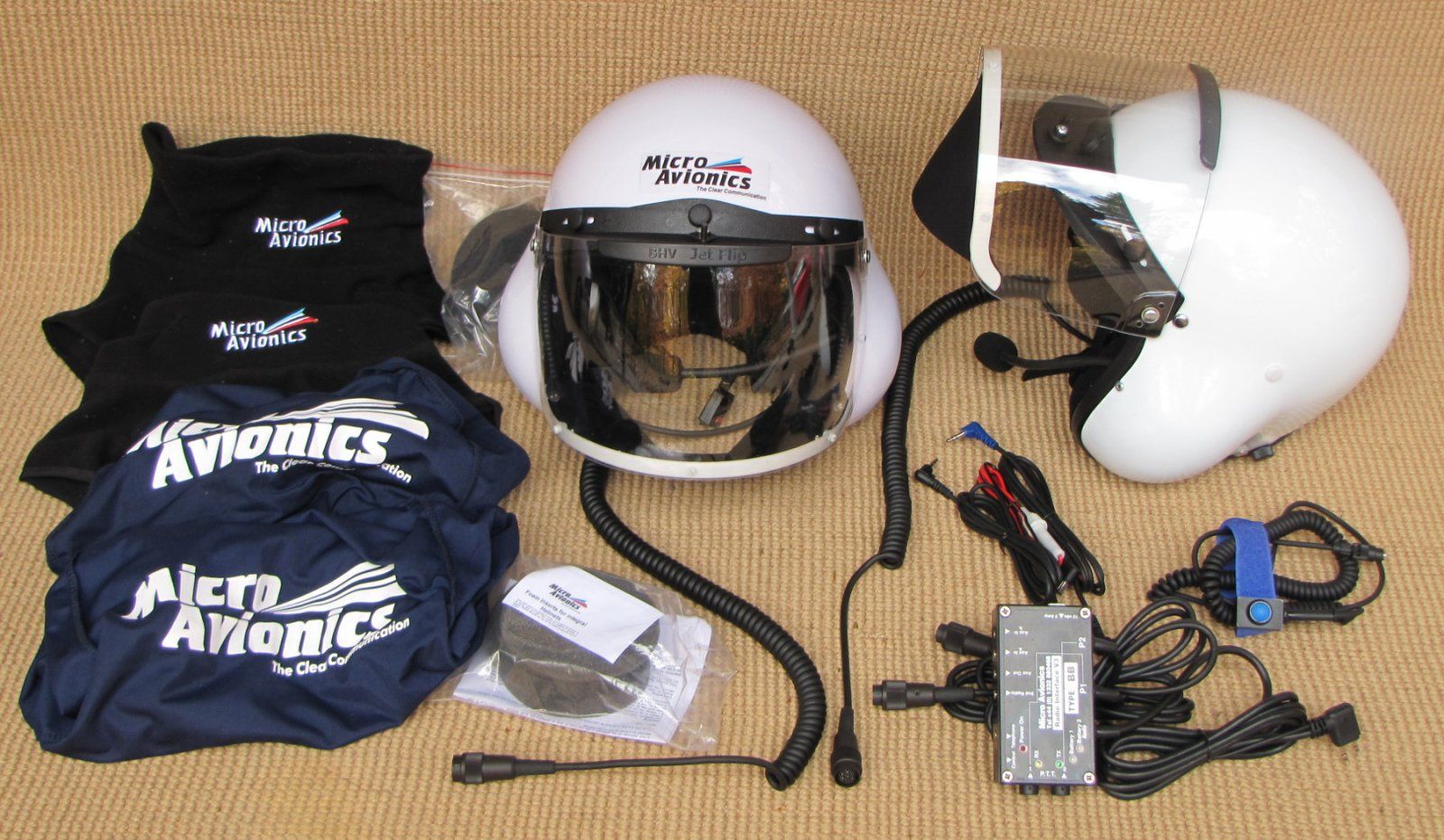

Мы все в молодости начинали с "зачем платить больше, да можно подешевле купить и вот тут подпаять", а потом доходишь на практике что хорошее не получается дешевым.
Тут дело не только в цене. Мотошлемы имеют кучу полезных опций, которых нет у специализированных авиашлемов. Например, двойное снегоходное стекло или стекло с электроподогревом. Для зимних полётов очень хорошая и нужная вещь. Видимо, массовое производство мотошлемов позволяет это делать. А, насколько я понимаю, ожидать тех же стёкол с подогревом для авиашлемов можно очень долго. Хотя казалось бы, даже питание от радиомодуля подходит к шлему и нужно только двойное стекло и подогрев. Даже недорогие мотошлемы имеют кучу возможностей вентиляции для разных погодных условий. Или я часто летал с открытым визором мотошлема. У МА же только один вариант "скорлупы" и с открытым "забралом" не полетать. Солнцезащитый козырёк - повернул ручку и сверху выдвигается тёмное стекло для защиты от слепящего солнца. До сих пор для меня мой первый мотошлем, в котором я начинал летать - самый удобный. Может привычка, конечно. Три года летаю в МА и да, качество связи на высоте, но к шлему не привык.  Поэтому нет-нет, а когда мне связь не нужна, я одеваю в полёт старый добрый мотошлем. Или зимой - тоже мотошлем с двойным снегоходным стеклом.

Слов нет, интерком МА имеет бОльший потенциал, чем Флайком. Но шлём Флайком, как по мне, был удобней - снимать/одевать меньше мешает гарнитура, микрофон компактней, полегче. По качеству звука (у меня МА без активного шумоподавления) я особой разницы не заметил. Ну и Флайком, однако, подешевле.
По помехе от сети - имеет место быть, решил просто - по питанию фильтр на ферритовом кольце и конденсатор.

Да, по звуку МА с ПШП похож на Флайком. Но почему-то у флайкома больше гиморов с согласованиями с двумя рациями.
Лучшее качество звука с АШП, а цена систем АШП вполне демократична по сравнению с другими производителями. На счет удобства шлема - тут индивидуально. Мне МА больше нравится в долгих полетах, я его не чувствую.

Все не так просто. Качественные гарнитуры ВООБЩЕ и гарнитуры для мотодельтов разные вещи. Фильтры шумов на гарнитурах МА для открытых кабин настраиваются специально на те спектры что присутствуют именно у нас, на наших ЛА.
Системы для микролайтов и для гонок делают одни и те же люди, одно предприятие, просто финансовые потоки разделены на Терратрип и МА. Я знаю лично их специалистов, они же хозяева. Ездил к ним в Англию, общался, видел производство, там все очень серьезно и продуманно.

Что касается аккумуляторов, встроенных в шлемы МА - излишняя опция. Конечно ИМХО. В этих шлемах на ЛА без электросети, полагаю, не летают.
У меня за зиму аккумуляторы разряжаются в ноль, а это значит, что им уже кирдык. Убогое зарядное устройство (за эти-то деньги) не контролирует степень зарядки, хоть сколько будет стоять на зарядке - светодиод асегда красный. Предвижу, что кто-то скажет "дохлые аккуммы", но так было с самого начала.

Василий, практический вопрос. Летаю на дельте в шлемах и интеркомом с блютусом от Фронт Лайн Авионикс. Связь пилот пассажир устраивает, но подключение телефона постоянно вылетает и шум движка и ветер забивает все. Вопрос, можно ли в мою скорлупу смонтировать Ваш комплект? (Требования- гарнитура пилот-пассажир, Рация , РТТ, телефон).
Можно. Был сделан прототип шлема "корки наши начинка МА" Только нужно ли? Нужно ли чего-то колхозить если у МА есть 2 типа шлема и оба достойные...

На своих телегах я летаю естественно с подключенным стандартно к сети радиоинтерфейсом. Но пару раз в году случается летать на чужих, тогда бывает и прямое подключение. По зарядке, действительно простецкая, стабилизированная по току. Рекомендуют ставить на зарядку на ночь, на 10 часов.
По типам шлемов. Для меня интеграл лучше для холодной погоды, компонентные удобнее летом.
