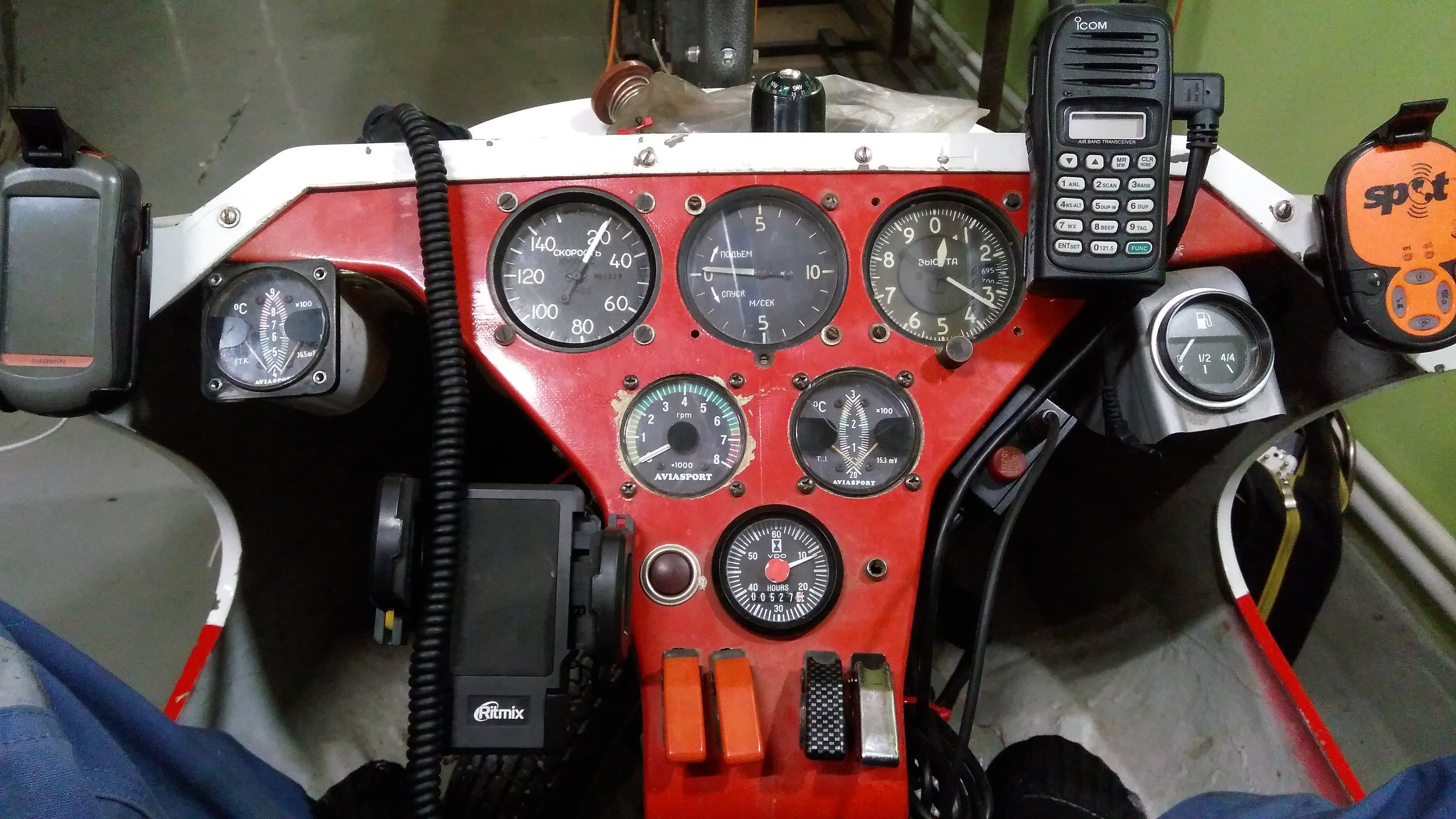

    53,7 КБ · Просмотры: 316
18 июня приеду в Москву привезу первый радиокомплект на мотодельт с блютусным радиоинтерфейсом. Будем ждать отзыв от русского пользователя. Североамериканские пилоты вроде довольны.
