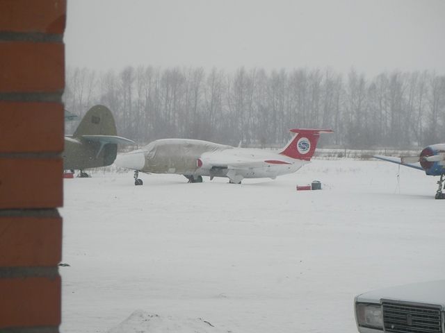

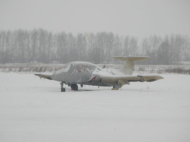

У моих друзей в Харькове пара Л-29 есть, долго говорили с ними о теме владения часным реактивном самолёте. ...Л-29 самый оптимальный по их мнению, Л-39 , уже приближается к фантастике , МИГ -21 тем более.
4 человек техников для его обслуживания мало. А что бы резина не горела , можно и с грунта работать ))) Правда будет тогда земля гореть )
1-й
    22,8 КБ · Просмотры: 427

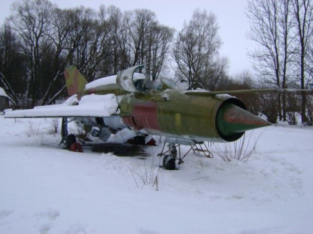

Списан он как памятник(из разговора с продавцом),полагаю даже формуляров на него нет, судя по фоткам простоял он даже не укрытый от солнца... меня он интересует именно по цене мелаллолома и только как памятник, восстановление считаю утопией в чистом виде, т.к. столкнувшись с нашими и украинскими техниками и инженерами на предмет запчастей на Л-39,до сих пор пребываю в шоке от цен:"1000долларов за АГД,12000долларов за насосы(при цене  двигателя с ресурсом 20К),3000евро за парашют,.....",вобщем по Мигу думаю не намного дешевле все обойдется.... у меня есть желание просто сохранить хороший самолет Не более, но если у  Вас получится его оживить и взлететь на нем с госрегистрацией(хотя можно и без))) я буду безмерно рад за самолет, ну и за вас естественно))
Продолжение истории: Самолет использовался как учебное пособие, лет 15 назад,т.е. все это время он естественно стоял на улице, никто не запускал двигатель,даже не прокручивали ротор,про жидкости и прочее можно даже не говорить,формуляров на него нет, есть только акт передачи его как памятника кому-то,,,теперь самое интересное Обьявлена Цена-60К евро!,на мой резонный вопрос "за что?" ответа не последовало.Намек на то,что памятники(а это именно памятник,без возможности восстановления) покупаются по цене цвет-чермета,и красная цена ему в базарный день 5-10К долларов,нормальной реакции не вызвал, вобщем я пожелал продавцу удачи....
