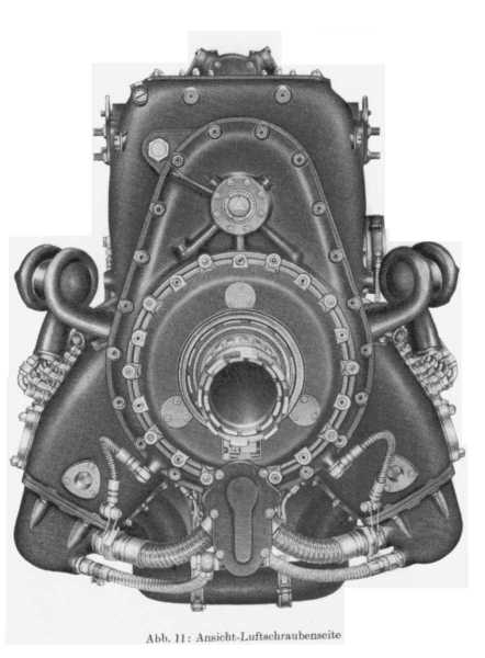

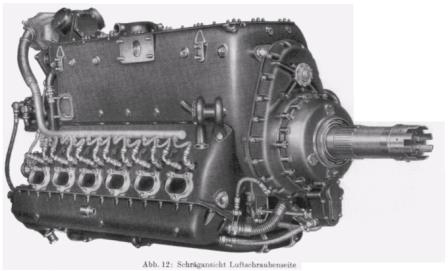

🙂Уважаемые"знатоки",а вам в череп не приходила идея,что DB601 был "перевёрнут" ещё при проектировании в соответствии с ТЗ от Министерства промышленности 3 Райха?! 😀 Не хочу перелопачивать книгу Л.Л.Анцелиовича про Вилли Фердинандовича,но там это проскальзывало,вроде...
Никто не переворачивал двигатель. Сам двигатель DB-601 был перевёрнутой схемы

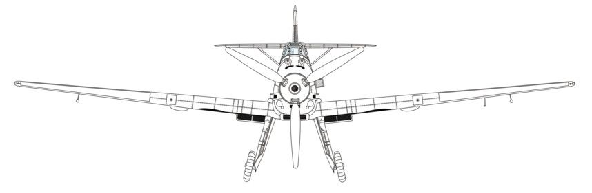

Кстати, он удачно вписывался в обводы фюзеляжа.
Знатоки знают, что перевёрнут от рождения был также ЮМО-210, изначально стоявший на Ме-109 и Ю-87 и пр.пр.пр...
что впрочем не относится к теме! :-X

Движок перевернули для уменьшения миделя
Трудно понять, ради чего немецкие конструкторы начали переворачивать двигатели. Аэродинамических преимуществ это не дало,что видно на примере именно Ме-109-испанский НА-1112М "Бучон", имеет никак не худшие относительно прототипа ЛТХ, с двигателем "Мерлин-45". 😉
