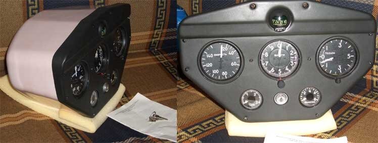

Помогите пожалуйста, как подсоединить тахометр и термопару МИКБО на "Бурьян" , просто есть МИКБО, а также отдельно тахометр, но на аппарате раньше не стоял тахометр приборка другая? 🙂

Оказалось у меня Бурьян с контактным зажиганием и МИКБО у меня 21-й
А  модель  тахометра  какая ?
Изначально  в  комплекте  с  панелью  МИКБО  21
«МИКБО 21»
Ставился  обычно  тахометр Таховар
«таховар»
Хотя  бывает  и  много  других  вариантов....

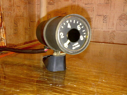

Да у меня такая же тахометр такой же, на тахометре две клеммы + и - .
Если я правильно понял мне нужно установить выпрямитель, у вас случайно нет схемы распайки ШР-ов МИКБО 21, там имеются всего 2ШРа с четырьмя контактами и какой ШР к чему относится (тахометр, термопара).
К  сожалению  у  меня  нет  схемы  типовой  распайки  для  МИКБО.
Если  из  Тахометра    выходят  только  2  провода  -  это  модификация  Таховар  М.
Таховар-М питаетса от переменки с генератора оттудаж и счетный импульс берет.
У  меня  нет  точной  информации  как  он  должен  подключаться  -  но  на  уровне  догадок  -  думаю  он  подключается  к  выводам  катушки  света  в  генераторе  Бурана...  И  работает  как  частотомер  переменного  тока.
