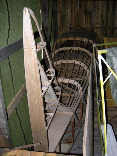

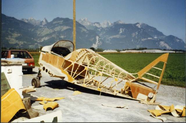

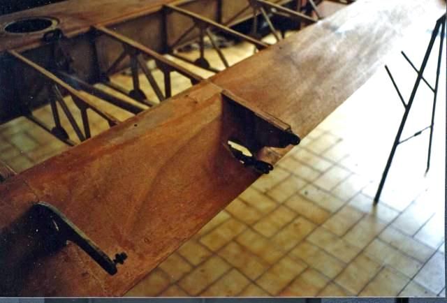

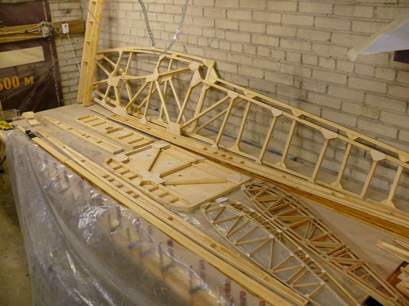

люди добрые !!!! а что так тема заглохла я вот тоже очень потихоньку строю этот самолет , и очень нуждаюсь в советах и инфотмации о постройке ,и тем более в фотографиях процесса.....
Может быть, я могу вам помочь, у меня есть много фотографий и 20 Gy и 30 Gy таких самолетах, как  гидравлические колеса, но я не говорят на русском и
можно писать только с Google.
Привет из Сербии и Russiawings.org форумах.
    40,7 КБ · Просмотры: 241
    38,4 КБ · Просмотры: 246
    45,4 КБ · Просмотры: 262
крыло разъемное - центроплан и две консоли. Боюсь, в наших реалиях, фюзеляж монолитом с плоскостями будет выглядеть пергидрольно. 🙂
