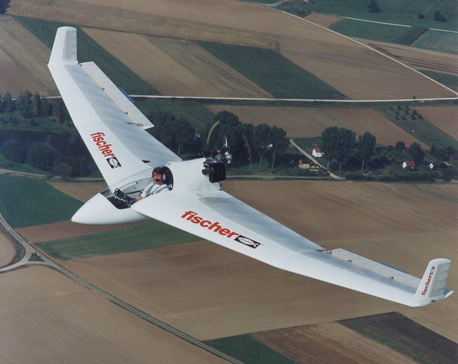

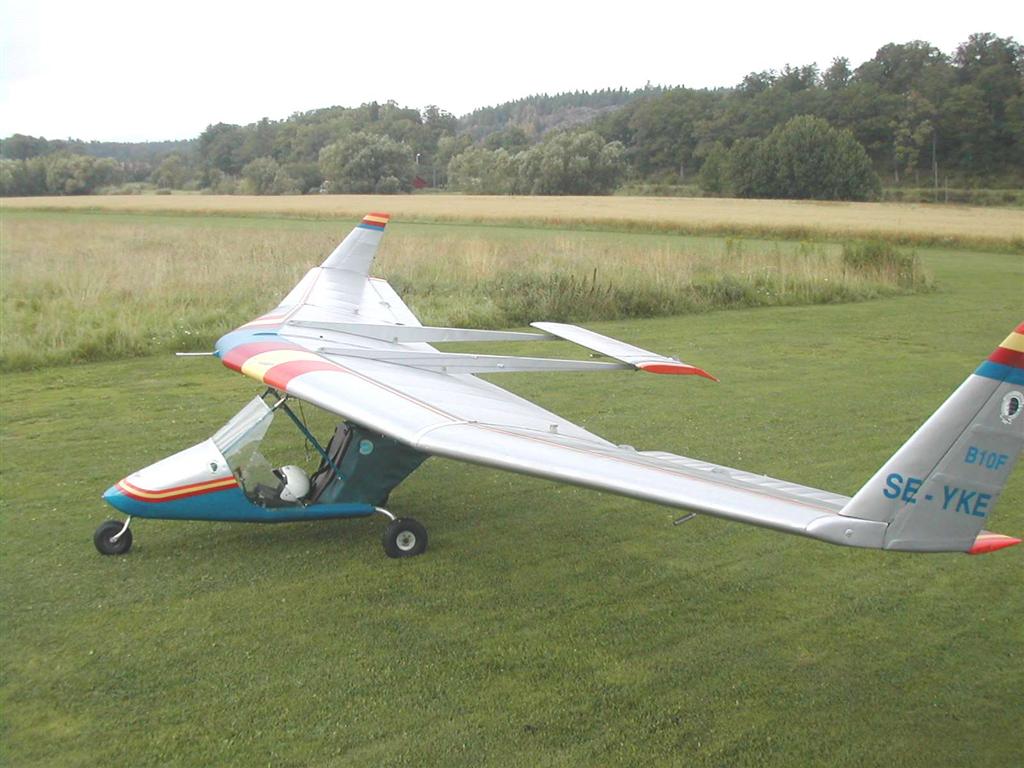

Интересен митчел винг U2
На этой фотке не U-2. Это единственный сильно модифицированный экземпляр построенный в Германии. У него, в общем-то, только крылья от U-2. Фюзеляж сделан в матрице, снятой с кабины планера. Эта фотка есть на сайте, где продают чертежи и она вводит народ в заблуждение. Люди покупали чертежи, находясь в полной уверенности, что это чертежи именно этого самолета. Потом была большая буча на эту тему.

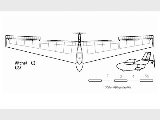

U2 читал где то обладал хужими характеристиками

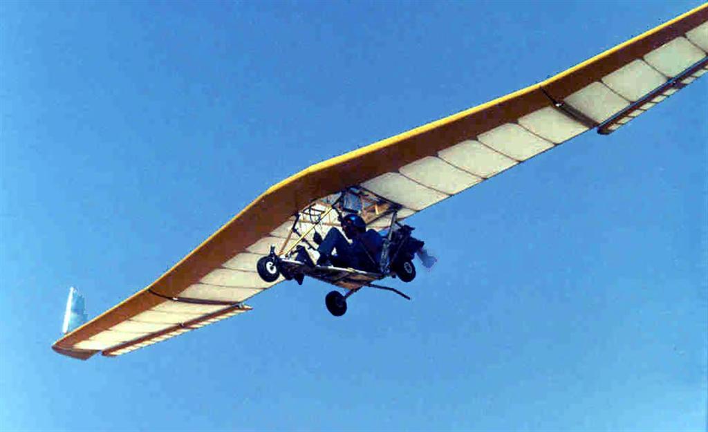

Так оно и есть. Ни один построенный U-2 не выдал заяленные 22 единицы качества, тогда как Б-10, даже самой корявой постройки, стабильно выдавал свои 16. Кстати, изначально Б-10 был первым дельтиком-жесткокрылом со стартом с ног. Именно после его появления был создан новый класс для подобных дельтапланов, поскольку у обычных аппаратов не было никаких шансов на выигрыш в соревнованиях. Это уже потом к нему присобачили тележку с мотором.

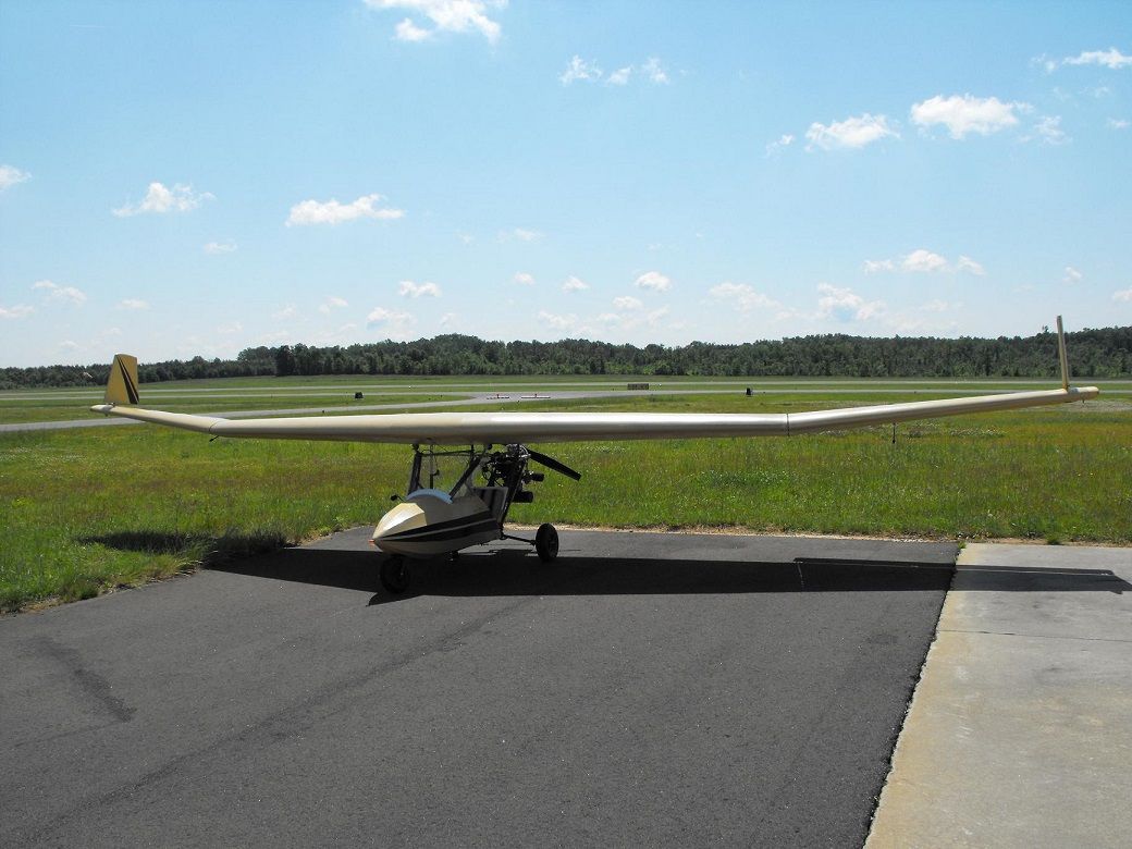

Так вроде уже не раз про эти болячки говорили в теме про бесхвостки, они им всем присущи:

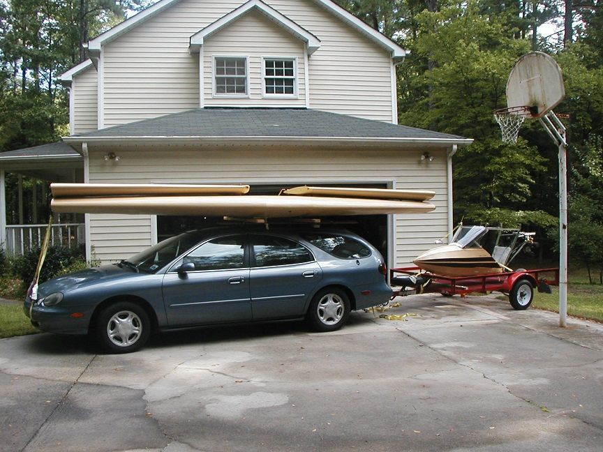

В него очень неудобно садиться и его очень неудобно возить на прицепе - его на прицеп надо ставить поперек, по-дургому никак. Сидеть в нем тоже не очень - крыло низко над головой расположено.
Как у всех бесхвосток у него очень узкий диапазон центровки и как у всех аппаратов категории до 115 кг у него есть ограничения по погоде.

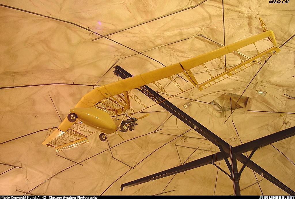

Б-10-х было построено достаточно много и для такой схемы они вполне прилично летали. Как минимум один был даже с реактивным двигателем:

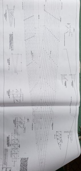

Подскажите пожалуйста, может вы помните, как владелец: у него нервюры для упрощения изготовления, действительно ли стоят под небольшим углом к потоку( и 90 град к лонжерону) , верхняя картинка внизу, там конечно модификация U-2, но крылья я так понимаю имеюют одну и ту же конструкцию?
А почему разложили на взлете? Какие то особенности ЛА?

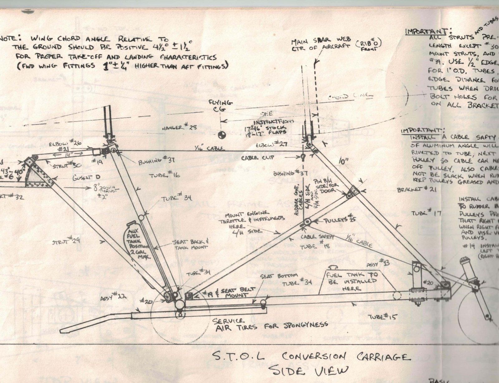

ПСЫ. А чертежи на него действительно есть, полноценные, стоят денег, бесплатно не нашел
