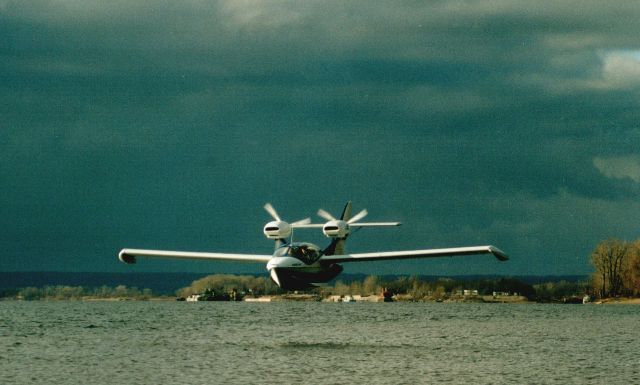

Самолет схемы С-400 с концевыми поплавками отлично рулится и взлетает!!! Вы просто все только на Че-шках летали и слаще морковки ничего не ели!!! Я же вам предлагал съездить к Андрею полетать на Мермеде. После этого все ваши эксперименты с пеликаном покажутся смешными !!!
С-400 отлично рулилась 2-мя моторами без водяного руля. Конечно с 1 мотором нужен был бы руль, но мы то все с Че-шек начинали. Чтомы не занем как Че-шка рулится? С-400 по сравнению с ней просто сказка. Вообще все отмечали что взлет очень напоминает Як-18т и так же прост. Мореходность там была очень высокая и летали и с боковиком и в жесткую погоду. вот же видео!!!
http://youtu.be/0iWwJnsK6Qs
и никаике поплавки не мешают. Зато оторвать их нереально. а для Л-42 это болезнь - оторваные поплавки. Что касается аэродинамики- я занимался аэродинамикой этого самолета и могу вам совершенно точно заявить, что концевые поплавки не добавляют сопротивления. А по сравениню с жабрами намного меньше Сх. Не даром  скоростные хорошо продутые амфибии часто с концевыми поплавками - тот же Сивинд. Орион кстати так же имеет заключение СибНиа по концевым поплавкам. Они снижают Индуктивное сопротивление. Вы хотя бы просто полетайте на Орионе. Там взлет простой как тапочки.

Видел эти я видео пару лет назад, когда упоминали про этот самолётик на другом форуме. Поразила тогда его мореходность - как у миноносцев времён Первой Мировой войны. Взлёт с волны, которая по высоте равна высоте самого самолётика..

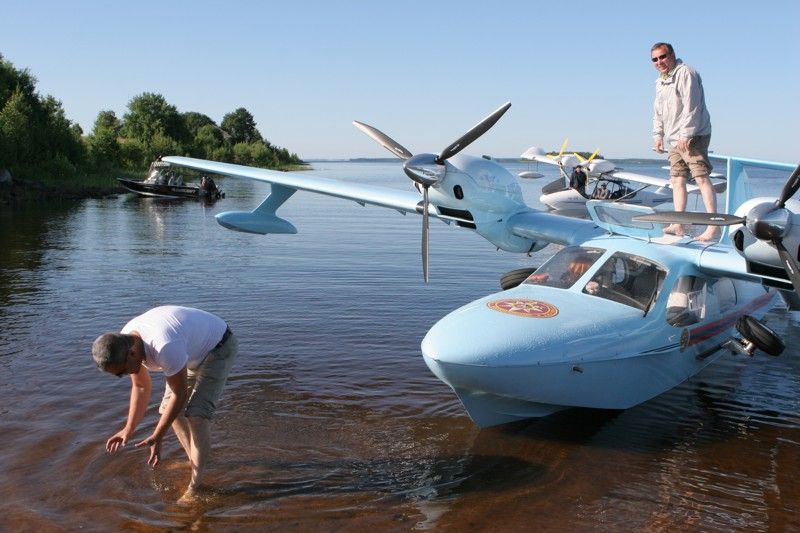

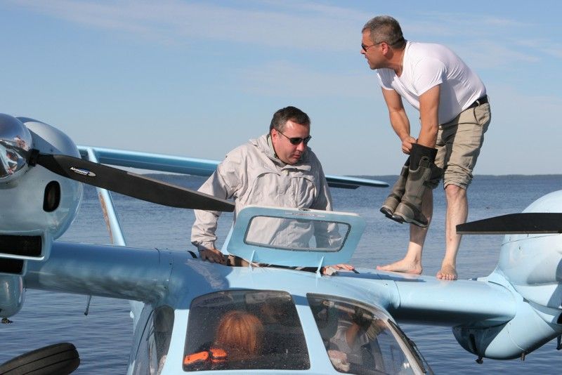

ЛОДОЧНИК
Я все хочу, мне все здесь надо!
Без сапогов не сядешь/выйдешь в любую лодку без исключений!
Володя, это наезд :) У меня кроме модных катерных кожаных сапог в которых в воду в принципе заходить нельзя, других никогда и небыло на Л-42. Если одевал, то только для понтов. Небыло не одного случая с 2007 по 2013, когда бы мне или моим пассажирам приходилось выходить в воду. Единственный глобальный минус, лодки по сравнению с поплавковым, это отсутствие возможности причаливания к пирсу.

Во как. Болезнь? Буду знать теперь :) А то как то неудалось за много лет оторвать не одного. За то крыло никогда не упиралось в берег, проходящие мимо и поднимающие волну суда не достовляли переживаний за болтающийся на волне у берега самолет. Знаю, что при грубых ошибках были случаи ломающегося поплавка в строго обозначеном для этого месте. Сколько времени уходит на откручивание двух болтов и замену знаете? Улететь со сломанным поплавком тоже не проблема. А отсутствие сильного крена при рулении на воде? А предполетное обслуживание двигателей сидя в тапочках на крыле? Единственный глобальный минус Л-42 это ценник :) У С-400 правда этой проблемы вообще небыло в связи с отсутствием ценника вообще. И нет пока в этой стране ничего кроме Л-42, что бы так активно летало зимой и летом по совершенно разным задачам, начиная от рыбалки и заканчивая служебными командировками между городами. Самый (к сожалению) летающий регион у нас Москва. И таким количеством рейсов сколько выполняют летом и зимой  Л-ки Аненкова между Москвой, Карелией, Питером, верхней и нижней Волгой, южными регионами не может похвастаться больше не один производитель, сколько здесь не обсасывай конструкцию законцовок. Все остальное это красная книга, не то что добывать, даже встретить сложно :)
