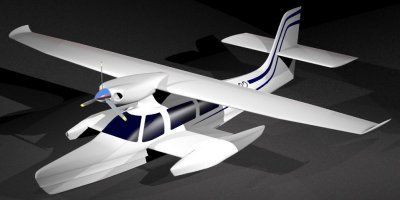

И вы думаете у этого огорода с плавниками сопротивление будет меньше
Я доверяю только фактам.
Кустарно выполненные жабры практически не ухудшили аэродинамики, в то время, как хвостовая балка, направленная -7 градусов к строительной оси ухудшила и сильно.
Жабры на рисунке не только не ухудшат, а даже будут немного нести.
В данном случае разговор был не про жабры. Мне убрать их в солиде - две кнопки нажать.

Вы этим хотите сказать, что Ваш проект (изображённый выше) будет иметь такую же грузоподъёмность и остальные характеристики как у СК-12, но на одном движке?

Я этого не утверждал.
Однако, считаю, что самолет, выполненный по такой схеме, способен летать с максимальным крейсером 180 и иметь максимальную грузоподъемность 350 кг.

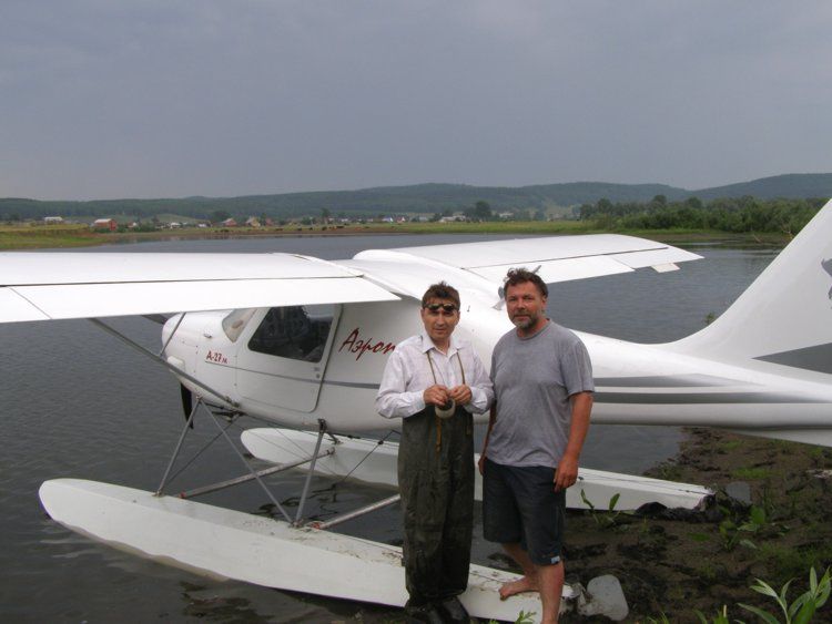

Только не добился никто пока. У чехов проект тоже видно заглох. Я такой не купил бы.
1. бокоплав, намучаешся рулить и плюнешь.
2. нижняя кромка двери у самой воды, будет постоянно мокрой задница, летать придется в гидрокостюме.
3. под капотами там похоже Лайк, значит 100LL.
4. про сапоги уже писали.
Что сложного , Алекс, Вы нашли на рисунке? По сложности исполнения в пластике, технологичнее обычного Пеликана.

1. бокоплав, намучаешся рулить и плюнешь.2. нижняя кромка двери у самой воды, будет постоянно мокрой задница, летать придется в гидрокостюме.3. под капотами там похоже Лайк, значит 100LL.4. про сапоги уже писали.
1. рулиться отлично на А-25, у чехов то же сзади руль направления водяной.
2. двери закрывать надо на взлете, и тогда всё ок .будет.
3.под капотам Ротакс 914
4. Сапоги не нужны, нужны тапочки как раз, и желательно с резиновой подошвой, чтобы не соскальзнуть с крыла.
Думаю по скорости с 914 он летает за 200,
есть где ни будь его характеристики ?
Я только массу нашел 350кг.
У меня тоже гидроруль есть. Толку от него не очень много. Во первых перед взлетом его нужно убрать. Если забыть могут быть неприятности. Во вторых при сильном попутном ветре все равно бокоплав стремится развернуться.
Плавали, знаем. Только уплотнители дверей, особенно там где ноги, песок и т.д. имеют свойство подтекать. Чуть прозевал ж. мокрая. Неприятно. После установки жабр  про это забыли.
Сомневаюсь я, что крыло этого ультралайта рассчитано на хождение по нему. В этом случае на нем должны были быть полоски противоскольжения.

Что сложного ...Вы нашли на рисунке? По сложности исполнения в пластике, технологичнее обычного Пеликана.
Вопрос этот? ::)
Про технологичность промолчу - Вам виднее...
А вот про аэродинамику такой лодки могу сказать лишь то, что самым обтекаемым телом считается капля. Которая по форме своей очень далека от того, что Вы изобразили...
Ответ засчитан? ;)

Только на капле нельзя 1. полететь, 2 эффективно плавать.
Я пишу на форуме не для флуда. Мне интересно обсуждать вопросы с компетентными людьми, к которым Вас отношу.
Тот проект, что на рисунке, скорее всего останется проектом. Мне не нужен круизник, пусть даже амфибийный, со скоростью меньше 200. У меня уже есть NG-5.
То рациональное зерно, которое до общественности я пытался донести заключается в том, что для прорыва в аэродинамике легких амфибии нужно убрать области с низким давлением под хвостовой балкой. Также нужно обводы строить таким образом, чтобы сходящие с обшивки потоки способствовали созданию подъемной силы. Именно это я попытался изобразить в графике.

По моему самое рациональное (и единственное) в Вашей компоновке - тянущая СУ, остальное от лукавого. Я думаю Ваша ошибка в том, что из частного случая сравнения безхвостого и хвостатого Пеликанов Вы делаете общие выводы.
ЗЫ: А про сапоги не забывайте, даже в поплавковых самолетах их мудрые пилоты возят, хотя там они требуются в разы реже! ;)

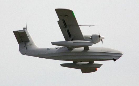

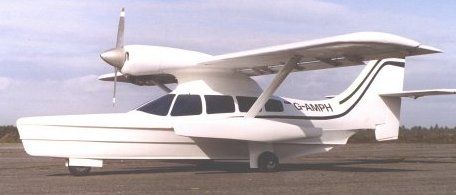

Вот британская амфибия с оригинальной запатентованной гидродинамикой.
Здесь нет поперечных реданов и скул, только продольные.
Днище сильно килеватое. Мореходность, видимо, высокая.
Проект 6-местной амфибии аж с 1998 г., строился, но похоже, построен не был.
В этой концепции разработчиками предлагается несколько беспилотных амфибий со взлетным весом до 250 кг.
http://www.warrioraero.com/centaur/design.htm
http://www.warrioraero.com/GULL/specifications.htm
