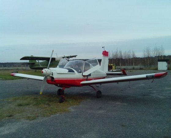

Zlin - самолет сделанный людьми и для людей!
+100
    30,6 КБ · Просмотры: 191
