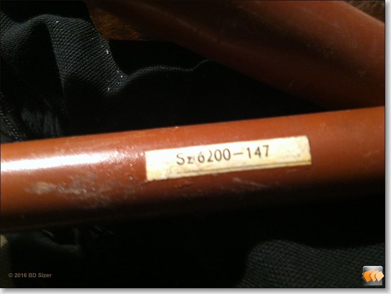

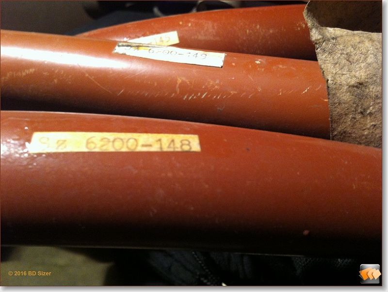

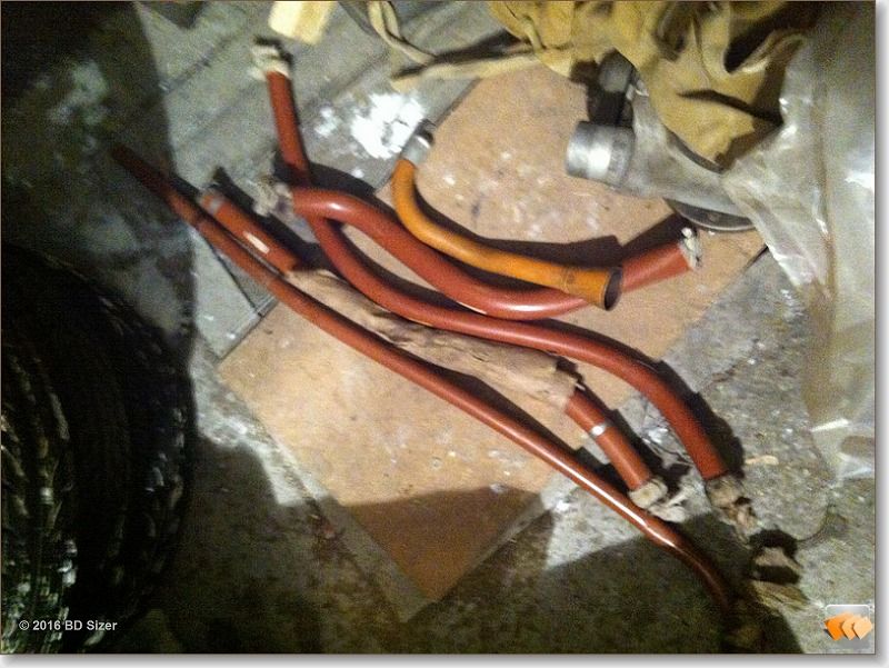

Подскажите, как можно модернизировать (и что для этого надо купить) суфлерную масляную систему Як55, чтобы поменьше масла выливалось на обратном пилотаже. Говорят, есть какие то рецепты.
А то масла вагон выливается, да еще и самолет в масле. Особенно на колоколах )))
Если что, где то у нас есть часть трубок, пришлите в личку емэйл скину фото, если надо конечно (в свое время кому то приготовили но нашли по ближе видать)

самолет то у вас, какой Як18т ,что ли?
У 55 тоже самое, что и Як52 ,ставьте от 52 и летайте,причем ,если вы уж такие пируэты на Тшке 🙂 (Я бы с осторожностью к этому подошел ,это лично мое мнение)то ставьте и маслобак от 52
Вот собственно трубки.. Может кто подскажет все ли, те ли? Может схемку кто знает маслосистемы  или в живую есть возможность с фотографировать.

тут http://akvictoria.by/wp-content/uploads/2016/02/%D0%AF%D0%BA-55.pdf  только схема, не в рисунке...
Тольятти Firkat. наверняка может помочь 😉 пусть не спешно...
Ну или Юрий с Пешково (Азов)  🙂

Я летаю на ЯК55 - я бы посмотрел на того, кто на Тшке колокол сделает ))))
Вы может быть не поняли - у меня стоит штатная суфлерная система. Но она мне НЕ НРАВИТСЯ. Масло улетает. А я так не хочу.
вместо труб ставятся копеечные суфлёрные авто клапаны с предотвращением выливания
