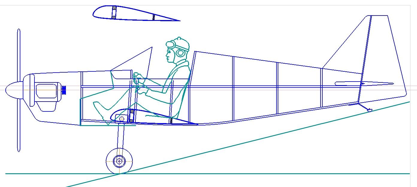

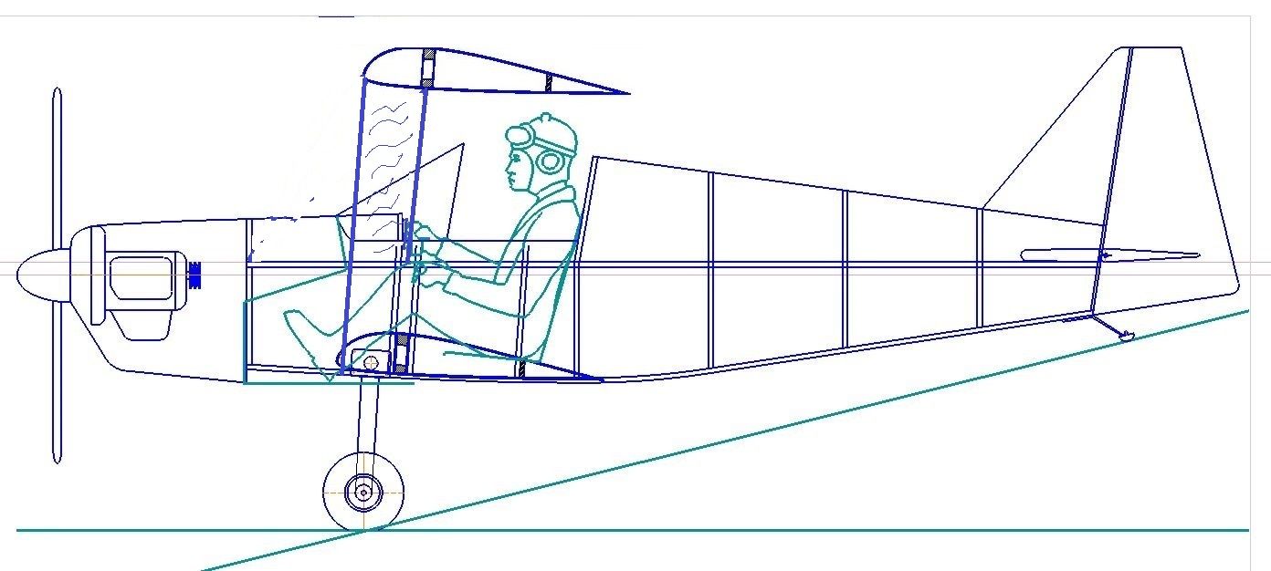

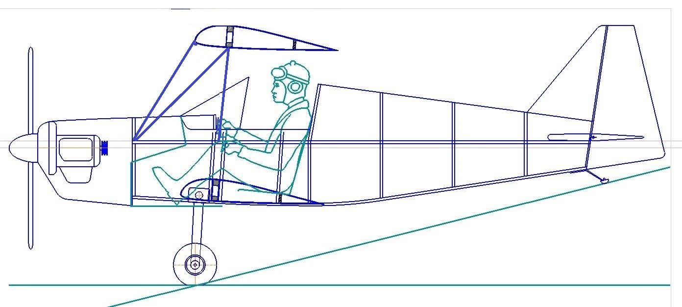

Вдруг кому будет интересен вариант "модернизации" в случае применения заметно более тяжёлого мотора. В моём примере это безредукторный субару EA71 на ~50 сил.
Лёгким движением руки превращаем свободнонесущий моноплан в одностоечный биплан :)
Четыре родных консоли, но уменьшенные на одну нервюру.
Размах верхнего ~6 м
Размах нижнего 5,8
Площадь ~11 квадратов.
Масса наверное в районе 150 кг.
Нагрузка на площадь ~23 кг/м.кв.
Только шасси надо немного вперёд двинуть.
Я художник, я так вижу 😁

Легко)). При такой длине и весу до вмг ЦТ аппарата уйдёт ближе к носу, в районе рессоры Арго, что напрашивается сделать вынос верхнего крыла больше и заодно опустить его пониже ~на 100... 150 мм, выполнив условие что между крыльями не меньше 1САХ экв.кр., а оно у нас 1 м.. И сделать его подкосным бипланом,коробку просто срисовать с самплёта Август 2м,там конструктивно крылья похожи на Арго и смехотворные сечения на лонжеронах ,но спосоьен на кое какой пилотаж.)
Но ось винта вмг поднять до уровня линии стабилизатора и приподнять приборку повыше, удобство влезания и вылезания никто не отменял).

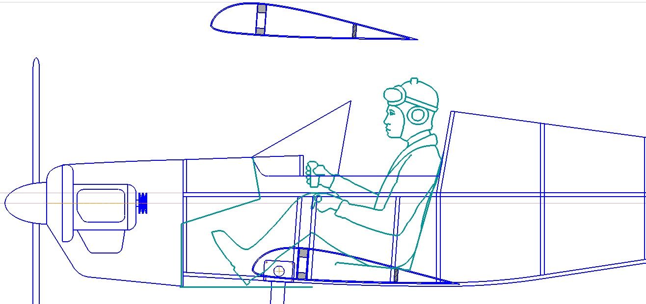

Нарисуйте лучше в OpenVSP - сразу увидите, что не так (центровка).
Придётся двигать пилота назад.

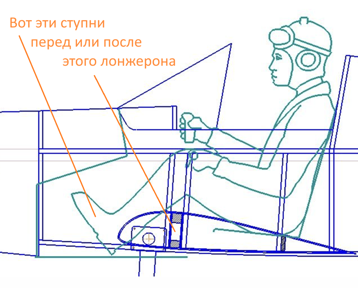

Но чуть чуть его сдвинуть не получится - ступни пилота должны быть или за или перед лонжероном, или над...

Посмею вас оспорить.) мне приходилось его рисовать и с развесовкой по агрегатам по Цт аппарата. Именно в таком положении пилот в этой кабине Арго всё отлично встаёт с тяжёлым мотором. Но. Типа Буряна в носу немного меняется конструктив и расположение нижнего крыла, но опять же незначительно и не ущерьно для данного расспололения пилота в этой кабине, не забывая что бипланы, точнее конструктив крепления консолей не такой как на свободнонесущих крыльев,и он проще и меньше размером,позволяя обойти задницу.....эээээ...стул пилота не касаясь его позы в кабине.

И теперь пожалуйста, обьясните, про какие ступни за перед над каким лонжероном.?)
Скорее всего, крыло назад.
Вместо того чтобы гадать, лучше условиться о массе двигателя с рамой, пропеллером и всем остальным, массе крыла, оперения, поверхностной плотности фюзеляжа (с учётом фермы) и сделать прикидку в той же OpenVSP.
А то выглядит как 2*2 = 3,8 - нет, скорее, 4,1
mfs68
Я люблю строить самолеты!...и не только
А что ж вы так с наездами то? Вы сами не разобравшись сразу ультиматум с ОрепVS)? Вот и нарисуйте, и посчитайте. А про крыло правильно вам сказали, что сдвинуть назад, а не пилота назад. И это касается биплана с Буряном. Уже два человека сказали одну мысль как оно реально, а вы ррраз с плеча))).

...напрашивается сделать вынос верхнего крыла больше и заодно опустить его пониже ~на 100... 150 мм, выполнив условие что между крыльями не меньше 1САХ экв.кр., а оно у нас 1 м..
По высоте между крыльями ровно метр. Ниже опускать незачем.
Биплан позволяет подгонять центровку продольным перемещением верхнего крыла, что хорошо для самодельщиков, применяющих моторы какой попался :)
